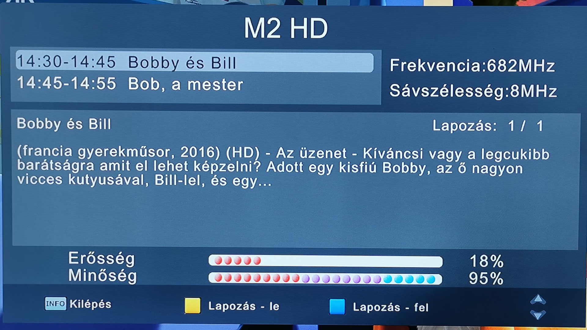

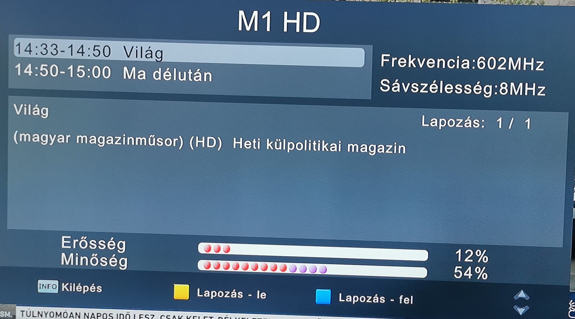

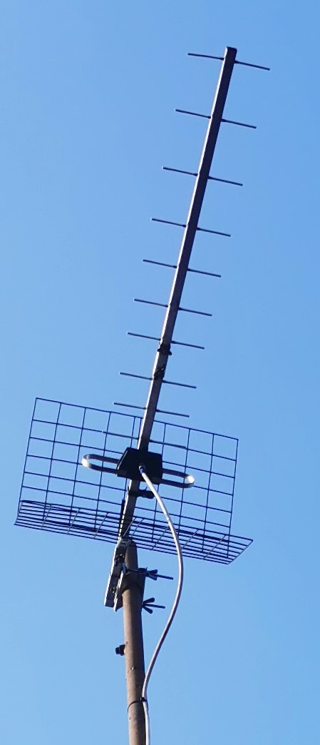

(#) zaza99 hozzászólása Feb 7, 2023 /
A képen látható antennát nem tudom úgy beállítani, hogy 18% felett legyen a jelerőség. 5m magasan van nyílt téren. Ez mitől lehet? Amit még nem értek, hogy miért van nagy eltérés a 602 és a 682MHz között erőségben és minőségben?
A boxon hiába kapcsolom be a tápfeladást nem változik semmi. Az antenna fejegységében nincs semilyen félvezető tehát se erősítő se illesztő.
(#) kadarist válasza zaza99 hozzászólására (») Feb 7, 2023 / 1
A 602MHz-en sugárzó "A" multiplex adóteljesítménye kisebb, mint a másiké ("B"). Gondolom Pécs-Misina tető adóállomásról van szó.
(#) Ge Lee válasza zaza99 hozzászólására (») Feb 7, 2023 / 1
Lehet, hogy ez az antenna csak ennyit tud és nem többet, ami esélyes, ha jók a csatlakozóid és a kábel is. Az erősségnek minimum 65% körül kéne lennie, különben az időjárás változásokra egyből kockásodni fog a kép. A helyedben kipróbálnék egy erősítős lepkét, ha tudsz kérj kölcsön egyet, azt elég a padlásra feltenni a tökéletes vételhez, nem kell neki 5m magasan lenni.

(#) VJ72 válasza zaza99 hozzászólására (») Feb 7, 2023 1 / 1
Az antennád egy csatornára hangolt antenna, nem jó DVB-T vételre ott több csatornán-frekvencián sugároznak.
Szélessávú UHF antennát szerezz be.

(#) szs válasza zaza99 hozzászólására (») Feb 7, 2023 / 1
Igen, ha nem is 100%-ban, de ugyane felépítésű van nekem is a padláson. Jó hozzá.
