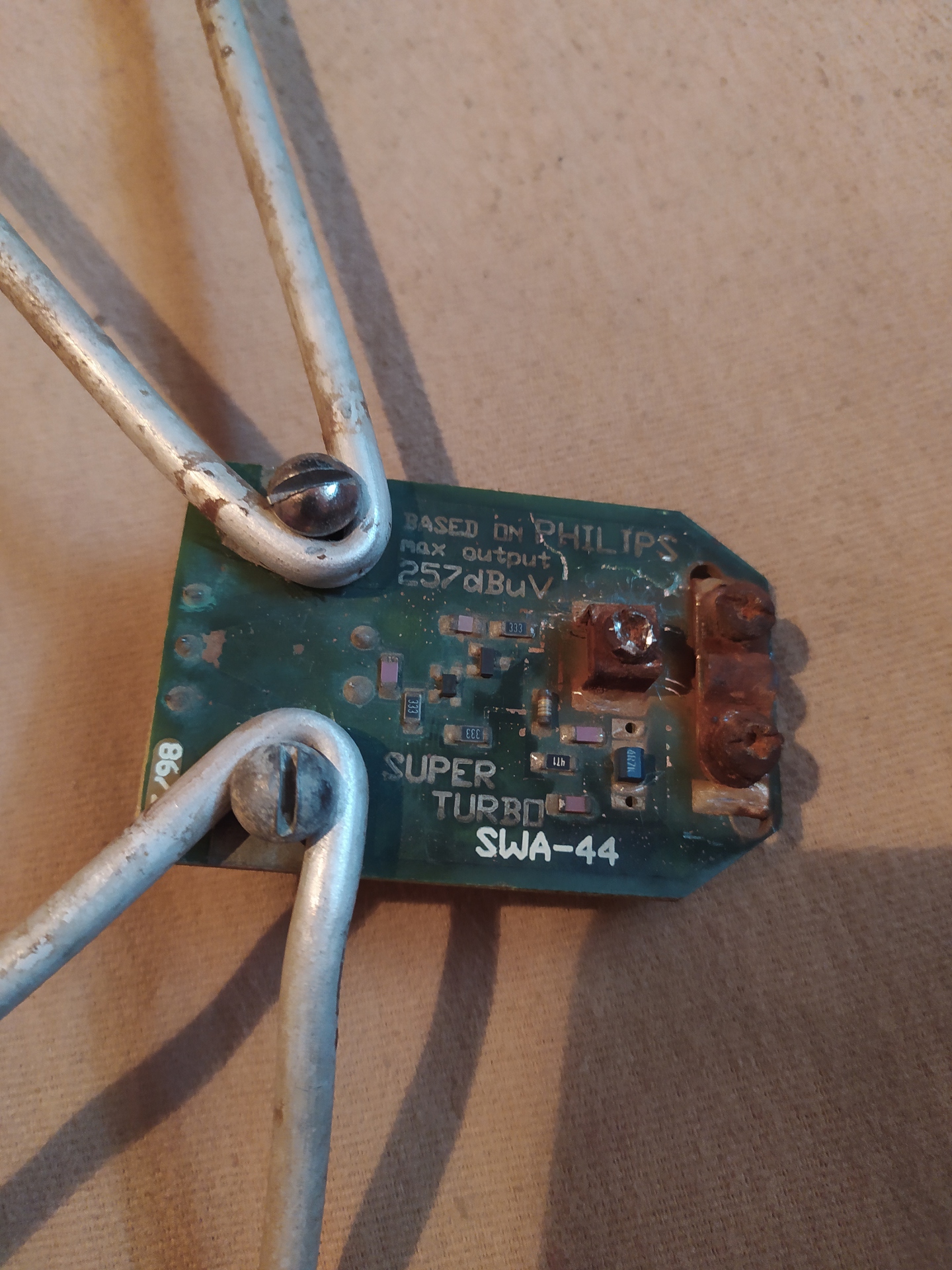

(#) at22 hozzászólása Dec 25, 2022 /
Sziasztok! A képen látható antennát hogy tudnám használni?
A 12voltot hova kell bekötni?
(#) uniman válasza at22 hozzászólására (») Dec 25, 2022 /
Itt olvasgass: Bővebben: Link De az a rozsda nem kéne oda!

(#) Suba53 válasza at22 hozzászólására (») Dec 25, 2022 /
Szerintem a 12V-ot a koax meleg erén keresztül kapja. Vagyis itt sehova nem kell kötni.
De mielőtt bármit csinálsz vele, intenzíven rozsdátlanítani kellene a kontaktust adó lemezeket, a csavarokat meg kicserélni.
Nézd meg, hogy a TV antenna bemenetén van-e 12V, amit a koaxon feladhat az erősítőnek.
Ha van, akkor lehet hogy valóban csak a rozsda miatt nem működik, de akár az is lehet, hogy a rajta levő erősítő már elhalálozott, viszont akkor rozsda mentesen sem fog működni.

(#) Ge Lee válasza at22 hozzászólására (») Dec 25, 2022 /
Nem a rozsda miatt, hanem mert az egy antennaerősítő ami megfelelő táplálás nélkül nem fog működni. Ránézésre azzal együtt se, mert az antennát nem fogja helyettesíteni az a két drótdarab de mindegy is. A két képen látható hogy hogy is néz ki egy ilyen erősítő áramkör és hogy hogyan van megtáplálva. A koax TV felöli végén van táplálva, de ahhoz kell egy hozzá való olyan dugó is, amiben benne van a fojtó meg a csatolókondi.
(#) pont válasza at22 hozzászólására (») Dec 25, 2022 /
Ezekhez volt egy dugasztáp, ami a tv-be menő koaxcsatlakozóba torkollott, anélkül az erősítő nem kap tápot.

(#) Ge Lee válasza szs hozzászólására (») Dec 26, 2022 /
Ahogy mindenhez, ehhez is jobban értesz... Nem, az a 2 drótdarab az sosem lesz antenna, mert az antenna ott kezdődik, hogy méretezett dipól! Ami a képen van az attól nagyon messze van! Miért nem írtad le a kérdezőnek, hogy miért nem vesz az "antennája" semmit? Mert nem értesz hozzá azért...
Az lett volna a csoda ha bármit vesz, ugyanis amit ő a TV-jébe dugott az nem más, mint egy nem működő antennaerősítő kimenete! Ahhoz, hogy az a két drótdarab ott bármit csináljon, ahhoz az erősítőt át kellett volna hidalni, azaz a kimenetét és a bemenetét össze kellett volna kötni, hogy a TV egyáltalán lássa azokat a drótokat. És akkor még ott van az illesztetlenség és az impedanciaviszonyok, mert az nem látszik a képen, hogy rajta van-e egyáltalán az illesztő balun a nyákon. Ahogy az sem derül ki a képről hogy ez milyen antenna lehetett fénykorában. Haéklan súgom meg, erre mifelén egy olyannal ami a képen van, a negyedik emeletről, rálátással sem lehet venni az égvilágon semmit.

(#) Gafly válasza Ge Lee hozzászólására (») Dec 26, 2022 /
„mert az nem látszik a képen, hogy rajta van-e egyáltalán az illesztő balun a nyákon.”
Bal oldalon látszik pár huzal beforrasztva, szerintem az a balun, csak a másik oldalon van a "teste".
szs-el ellentétben nehezen tudom elképzelni, hogy tápfeszültség nélkül érdemben átmegy rajta a jel...
