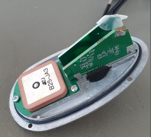

Ha a 1,5GHz-es GPS antennának szüksége van aktív erősítésre a működéshez, akkor a magasabb frekvencián 2,4GHz-es wifinek is kéne azonos kábelhosszon, nem? Hisz ott az még többet csillapít.
GPS esetén még érthető is hogy ha felülről jön az rf jel akkor a kocsi tetejére kell az antenna, de a wifi szinte sose felülről jön, inkább oldalról.
10dB magyarán azt jelenti hogy tizedére csökken a jel. Mind adásban mind vételben.

(#) HA5AWS válasza Doky586 hozzászólására (») Jún 28, 2023 /
Nem feltétlenül kell erősítés a WIFI-nek mert annak a két antennának a távolsága legalább két nagyságrenddel közelebb van egymáshoz. A relatív vett térerő lényegesen nagyobb mint egy műholdról érkező jelé. A tetőantennában lévő antenna kb egy negyedhullámú körsugárzó aminek a sugárzás kilövési szöge inkább vízszintes mint függőleges.

(#) Doky586 válasza HA5AWS hozzászólására (») Jún 29, 2023 /
A 2cm magasságával és 6cm hosszával..?
A kínai ipar remeke lehet.

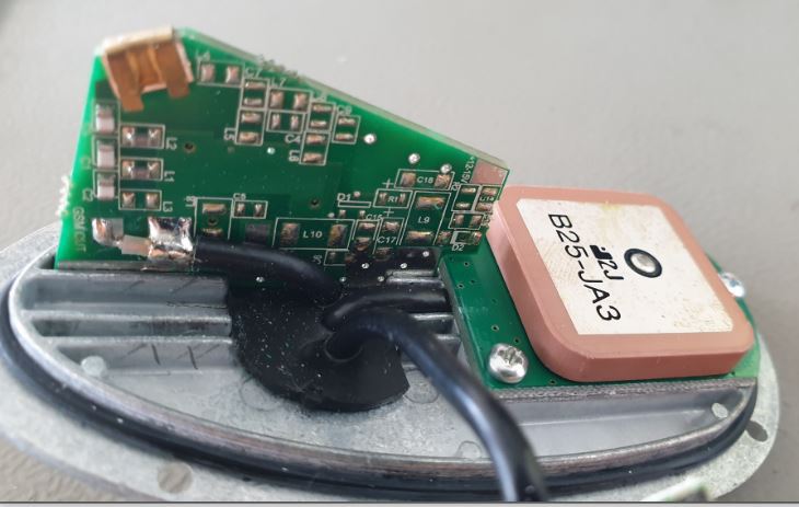

(#) HA5AWS válasza Régi motoros hozzászólására (») Jún 29, 2023 / 3
Találtam egy szétszedhető típust. Ez 3 antenna kombináció, GPS, GSM és Tetra vagy bármilyen VHF-UHF antenna pálcától függően. A GSM antenna nyákos, szerintem a wifi vagy 3G 4G 5G antenna hasonló kivitelű lehet.

(#) pucuka válasza Doky586 hozzászólására (») Jún 30, 2023 /
Nem marketing kérdés,hanem technikai megoldás.
Egy korszerű mobiltelefonban is többféle antenna van beleintegrálva, 700 - 2600 MHz -ig, sőt az NFC antennája is benne van. A többsávos kialakítás és a többé kevésbé gömb iránykarakterisztika, sem a diversity kialakítása nem túl nagy probléma. Az adatátvitel miatt amúgy is kombinált antennákra (4G, 5G, MIMO)
Az antenna méretét igen hatásosan lehet csökkenteni a strip-line technikával.
Persze ennek ára is van. Mivel a kisméretű antenna csak kis teljesítményt képes felvenni. így mindenképp antenna erősítőre van szükségég. Szerencsére ma már léteznek igen kiszajú erősítő eszközök.

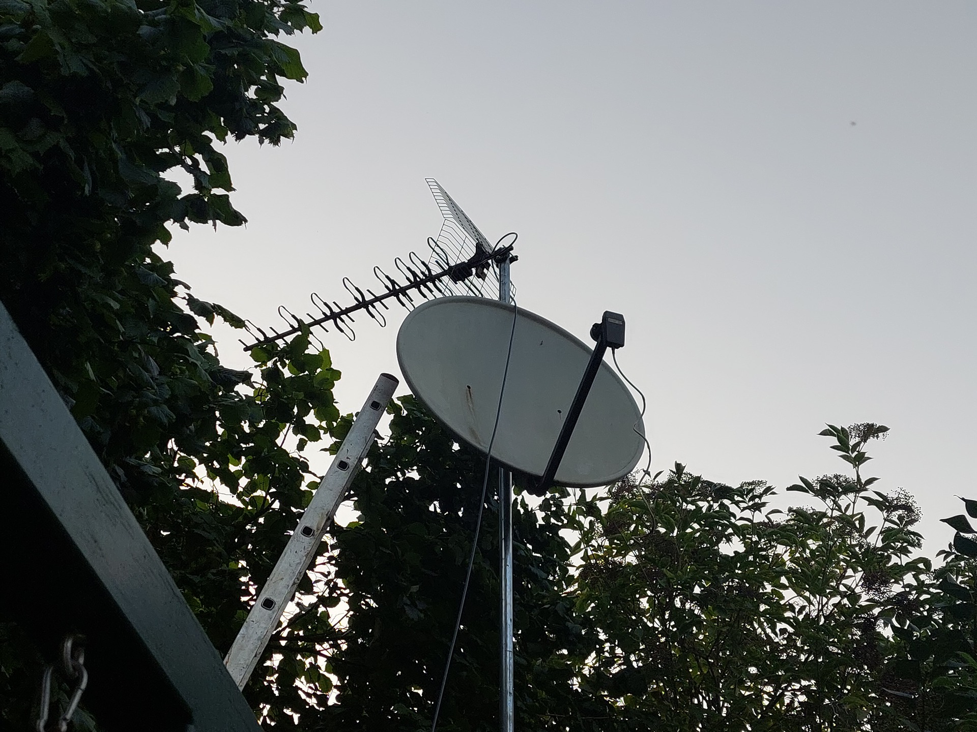

Gárdonyban most szereltem fel a fotón látható antennát a MindigTV szabadon fogható adásaihoz.
Bármerre állítom (Széchenyi-hegy, Kabhegy), csak egy kis része jön be a szabadon foghatóknak, ugyanúgy, mint eddig, amikor csak szoba antenna volt.
Mi lehet a gond?
Köszi előre is a segítséget!
(#) Doky586 válasza teglascs hozzászólására (») Júl 15, 2023 /
Mi lehet a gond?
- túl hosszú kábel
- túl vékony silány minőségű kábel
- megtaposott megtört kábel
- hozzá nem értő szerelés
- eltévesztett polarizáció H/V
- stb

(#) VJ72 válasza teglascs hozzászólására (») Júl 15, 2023 / 1
Székesfehérvári adót kellene beállítani, 43 és 30-as csatornákon vannak a szabadon fogható műsorok.
(#) szs válasza teglascs hozzászólására (») Júl 15, 2023 / 1
Attól, hogy szabadonfoghatóak, még két külön hullámhosszon vannak.
Szélessávú TV-zéshez (több hullámhossz) hosszú Yagi kevésbé alkalmas. Minél hosszabb, annál pontosabban kell beállítani (ez a kisebbik baj), de annál jobban ki van hegyezve egy hullámhosszra.
Most vagy kipróbálod fehérvárt, és lehet, szerencséd lesz, vagy visszafordítod pest felé, és lecsapod a direktorok legalább felét. Közben megdícséred a kereskedőt, aki rádsózta. Ha kevesebb a direktor, akkor nem annyira pontos az antenna, viszont kicsit nagyobb a rűrése, kicsit szélessávúbb lehet.
Nekem ilyen antennám van, mint a képen. Én is kb 40km-ről TV-zek. Ilyen kis távolsághoz, ekkora teljesítményű adóhoz elég jól megfelel, egy darab elég.

(#) VJ72 válasza szs hozzászólására (») Júl 16, 2023 /
Mielőtt kidobatnánk vele az antennát itt vannak az adatai, megfelelő a feladatra.
SPEKTRUM BTA-S–26 széles-sávú UHF televízióantenna. Az UHF IV-V sávban működő nagy teljesítményű antenna, közeli és távoli adók vételére egyaránt alkalmas.
Csatorna 21-65
Nyereség 15 dB
Előre/hátra viszony >27 dB
Polarizáció H
Elem szám 26
A hozzászólás módosítva: Júl 16, 2023
(#) teglascs válasza VJ72 hozzászólására (») Júl 16, 2023 /
Most arra felé állítottam, a jelszint 70%, a minőség 90%. Elindítva rajtuk a keresést, továbbra is csak 4 adó jön be.
Köszi az adatokat, nem tervezem kidobni.
