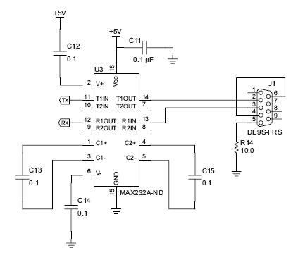

Egyébként, ha valaki tud orvosságot arra, hogy ha a mellékelt kapcsolásra akarok Protelben nyákot készíteni miért fáj neki hogy a 8. és 10. lábak lógnak a levegőben, de a 7. és 9. lábak "lógása" nem izgatja?

Azt a MAX232-es dolgot meg nem értem...mármint hogy miért kavar be a program...nálam sose szólt ilyenért, hogy vmi nincs bekötve...hagyja, had dolgozzak én magam és had döntsem el, nekem mire van szükségem
(#) Pavel válasza Norberto hozzászólására (») Márc 21, 2006 /
Nekem már szólt (nekem is max232 - nél), hogy nem volt bekötve láb, de akkor rátettem azt a "piros x" - et (no erc), és utána megnyugodott !!!

Mert a 8-as és 10-es láb bemenet (zajokat szedhet össze) Inteligens kis prog.
