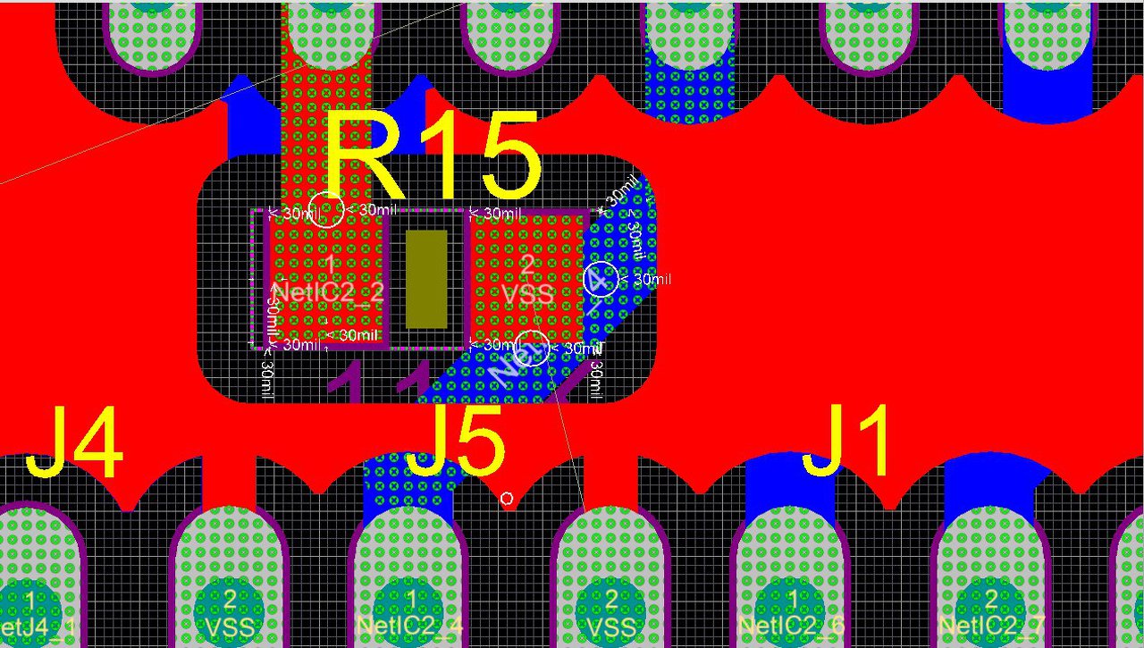

Sziasztok! Olyan problémám lenne, hogy a 2017-es alitumban importálással eagle fájlokból készítek nyák tervet. De most beleütköztem abba a problémába, hogy a bottom rétegen lévő ellenállás körül a top rétegen is megjelenik a clearance távolság. Ez mitől lehet? A másik dolog pedig, hogy teliföld esetén nem csatlakoztatja automatikusan az egyik ellenállást a teliföldhöz.
(#) cross51 válasza neoone hozzászólására (») Ápr 10, 2017 /
Ki próbáltam én is nálam is hasonló a probléma.
A héten, valószínűleg ki tudom deríteni, hogy mi csinálunk-e rosszul valamit, vagy esetleg az AD17 hibája.
(#) Norberto válasza cross51 hozzászólására (») Ápr 10, 2017 /
Az egyes rétegek átnézésével nem lehet kideríteni ezt esetleg? Az adott alkatrész tulajdonságainál emlékeim szerint látni lehet az érintett rétegeket. Pl. top vagy bottom overlay, stb.
Esetleg összehasonlítani másik, de hasonló méretű és footprint típusú alkatrésszel?
A hozzászólás módosítva: Ápr 10, 2017
(#) neoone válasza Norberto hozzászólására (») Ápr 11, 2017 /
Próbáltam a rétegekkel variálni, de nem járt sikerrel. Az az érdekes, hogy ugyan ezzel a módszerrel készítettem terveket a 16-os verzióval és ott semmi gond nem volt.
(#) cross51 válasza neoone hozzászólására (») Ápr 13, 2017 / 1
Eagle barátunknak van két olyan rétege hogy t és b keepout.
Az Altium meg ezeket keepout layer-nek veszi.
Az Altium-ban kicsit más szerepe van mint az eagle-ben, és ahol keepout van ott kivágja a poly-t.
Nálam a megoldás az volt, hogy az érintett lib-et (rlc) is importáltam az Altium-ba és egy find similar object-el (whole libary legyen bepipálva) kijelöltem az összes keepout-ot majd töröltem-őket, update libary és megszűnt a probléma.

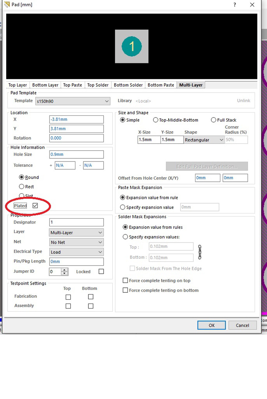

Sziasztok. Egy kis segítséget szeretnék kérni tőletek. Azt szeretném elérni, hogy a DIP tokos IC-ket csak a bottom oldalon kösse be. Az alkatrész könyvtáramba már létrehoztam olyan DIP tokos IC-t ahol csak a bottom oldalon raktam forrszemeket, kivettem a pipát a platted négyzetből, de még mindig bekötözgeti a top oldalon mikor ott nincs is forrszem.
(#) Norberto válasza StefuPeti hozzászólására (») Ápr 15, 2017 /
Bár már rég használtam igazából ezt a progit, de egy ötlet: esetleg a top oldalon létre kéne hozni az IC külső éleit magában foglaló téglalapot, keepout layer típusú rétegen definiálva.
(#) cpt.zoltan.simon válasza StefuPeti hozzászólására (») Ápr 16, 2017 /
Én megnézném a furat típusát. Mondom ezt azért, mert egy SMT pad-et nem huzaloz a túloldalon. Miért? Mert nem vezet oda furat (és furat-fém). Ilyen formán a pad mérete (még a top oldalon is) lényegtelen, legfeljebb a panel használhatatlan.
És a furatoknak is van tulajdonsága, nem is kevés. Én ott tapogatóznék, a lbrary editor-ban. Van egy opció a furatnál hogy "plated".
Nekem most nincs amin kipróbáljam, de próbáld meg kivenni onnan a pipát, akkor (lehet) nem érzékel fémet a nem kívánt oldalon.
