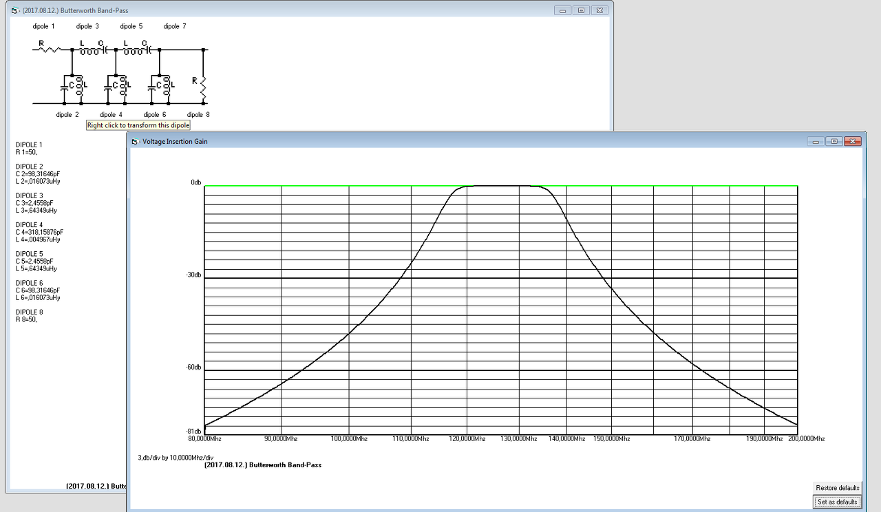

(#) Ferkógyerek válasza sany hozzászólására (») Aug 12, 2017 /
A T1 helyére az általad linkelt 42IF jó. A bontott tekercsnél azt nézd, hogy hol található az eredeti alkalmazásában. Ha a 10,7MHz-es KF részen akkor jó.
Az R1 és R3 potik A, az R2 B tipusú legyen. A rajzon L1, L3, L5 tekercsek elkészítésére vonatkozó utasítások hiányosak ezek alapján nem kivitelezhető. Mindjárt számolok neked egy másik bemeneti szűrőt, inkább azokat az értékeket vedd figyelembe.
(#) Ferkógyerek válasza sany hozzászólására (») Aug 12, 2017 / 2
A képen a szűrő paraméterei.
Az eredeti rajz pozíciószámozására lefordítva:
L1:16nH
L2:640nH
L3:5nH
L4:640nH
L5:16nH
C2:100pF
C3:2,2pF
C4:330pF
C5:2,2pF
C6:100pF
A tekercseket légmagosra tudod elkészíteni 0,8-1mm átmérőjű CUz huzalból egy 5mm-es fúrószárra tekerve. A neten találsz méretező programokat pl.
A szűrő tekercseit precízen elkészítve, nagyon rövid kivezetésekkel és lehetőleg SMD kondenzátorokat használva, a nyákon a csomópontokban réz "szigeteket" kialakítva a vonalak helyett. Még így is kicsi az esélye műszeres behangolás nélkül a szűrő megfelelő működésének.
Esetleg fontolóra lehetne venni az induktivitások kiváltását gyári SMD induktivitásokra, a legközelebbi szabványos értékűre.
