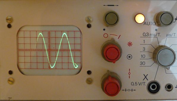

Van egy RFT EO 201 típusú szkópom. A legalsó és az eggyel fölötti (tehát a két legkissebb) idő-beosztásnál a mellékelt képen látható dolgot produkálja. Találkozot vki ilyennel?

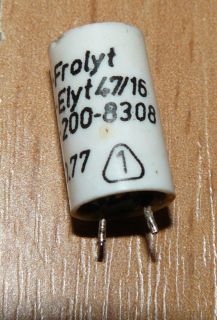

Találtam benne 3 db "tönkrement" kondit. Jól látom, hogy ezek 47µF/16V-os típusúak? (A Frolyt talán a gyártmánya lehet, ez Elyt meg hogy ELKO???)
(#) zolika60 válasza audioheritage hozzászólására (») Jún 23, 2009 /
Szerintem minden úgy van ahogy gondolod.
(#) audioheritage hozzászólása Jún 23, 2009 /
THX! Akkor már cserélem is!

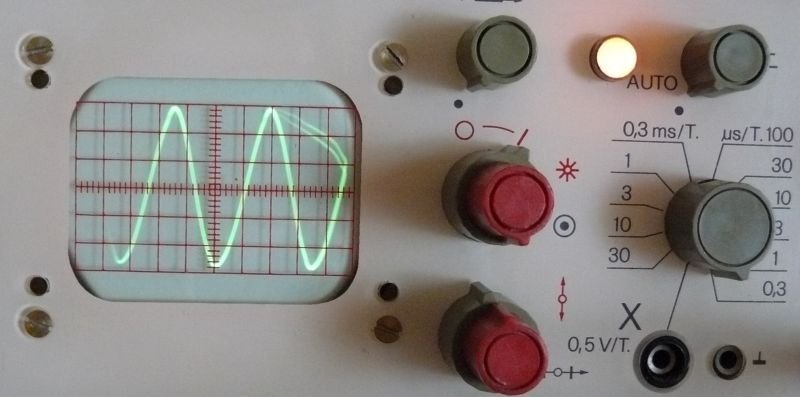

Sajnos maradt ugyanez a helyzet:
(#) pucuka válasza audioheritage hozzászólására (») Jún 23, 2009 /
Mit vársz tőle? Ez egy egyszerű szkóp, a leggyorsabb vízszintes eltérítésnél már látszik egy kicsi a visszafutásból, és nem látszik a színusz eleje. Ez a nem túl gyors oszcilloszkópok jellemzője, ha a felső határfrekvencia közelében használjuk. Ha nem látnád azt amit kifogásoltál, nem is ennyibe került volna a szkópod.
Ettől még hangfrekis mérésekre jó.
Értem, magyarán ez a szkóp gyárilag ilyen, és ne várjak jobbat tőle? Akkor megpróbálok vele megbékélni, bár valóban hangfrekis mérésekre használom(nám). Egyébként elméletileg 8MHz-es a szkóp, és a képen látható jel 1MHz.
Ahogy mondod. én 10 MHz re tippeltem a 0.3 us/ div állásból.
Egyébként a két piros "gomb" felett található potival szét tudom húzni a jelet. Ennek mi az értelme, ill. mikor van alapállásban? (azért furi, mert szem rontja a mérés hitelességét, legalábbis az időtengelyen)
A hitelességet biztos elállítja, avval a gommbal a vízszintes erősítő erősítését tudod állítani. Nagyobb amplitúdó = hosszabb csík. Ha frekit (időt) is akarsz mérni, (pl. gerjedés frekijét) akkor ezt hitelesre kell állítani, és akkor periódusidő méréssel meghatározhatod a frekvenciát. Ha részletesebb képet akarsz látni, akkor eltekerheted, de akkor nem lesz hiteles, a fekete pöttyel jelölt bal végállásba forgatva hiteles. Ha mégsem akkor ez egy belső trimmerpotival, ismert frekvenciájú jellel hitelesíthető.
(#) levi18 hozzászólása Jún 23, 2009 /
Nekem is van ilyen szkópom és szerintem ez nem hiba ennél a típusnál, mert nálam is ugyanígy működik. A felső határfrekvencia közelében a kioltó áramkör sem elég gyors már. Sőt, a triggerelésével sem vagyok nagyon megelégedve. De hát ez a hátránya az olcsóbb kategóriás cuccoknak...
(#) audioheritage válasza levi18 hozzászólására (») Jún 23, 2009 /
Csak nekem az a furi, hogy már 1Mhz-es jelnél előjön, dehát ez a szkóp ezekszerint ennyit tud. Főleg ha nálad is ilyen, akkor nem erőlködök rajta, ha nagyon zavar, be kell ruháznom egy komolyabba.
Köszönöm a segítséget!

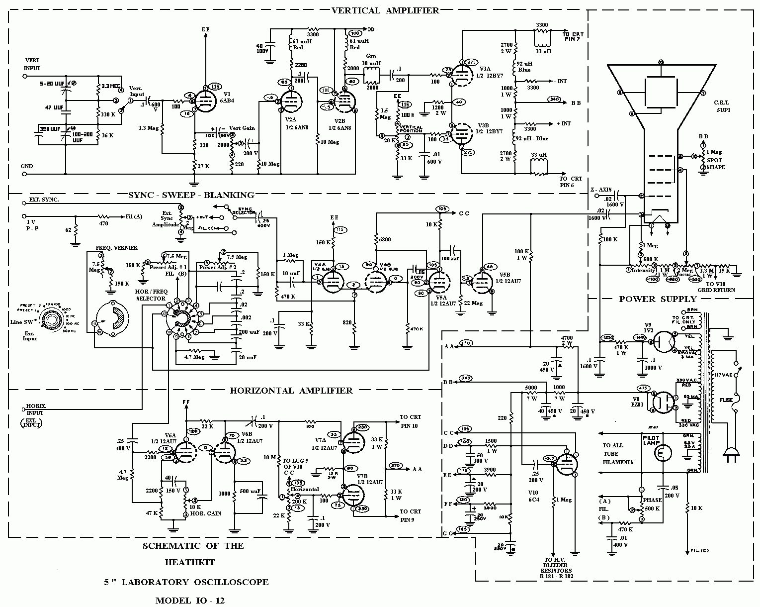

Van egy jó öreg HEATHKIT szkópom. Nem túl komoly készülék, de a dolgát jól elvégzi, egyelőre megfelel.
Egy gond van vele: elég gyenge a képernyő fényereje. Leginkább mi okozhatja ezt a jelenséget? Csökken a katód emissziója, vagy a kiszolgáló áramkör valamelyik tagja rosszalkodik? A kapcsolási rajzát csatoltam.
Segítségetek előre is köszönöm!

Alapvetően jó felé gondolkodsz. A fényerőt a katódemisszió, a gyorsító feszültség, és a képcső foszfor állapota befolyásolja. A rajzon rajta vannak a feszültségek, azok ellenőrizhetők. A fűtőfeszültség csökkenésének, ugyan olyan hatása van, mint a katódemisszió csökkenésnek. Tekintve, hogy itt a trafó állítja elő, elég valószínűtlen, hogy az nem elegendő, de azért érdemes megmérni. A mérési eredményeknél figyelembe kell venni a műszer ellenállását, mert a nagy ellenállású osztók feszültségértékeit módosítja.
Arra szigorúan ügyelni kell, hogy a fűtőfeszültség, a -1250V-os katódfeszültségen van. Ezért célszerű a mérés idejére, a V9 egyenirányító csövet kihúzni. De mindenképpen kellő körültekintéssel kell a méréseket elvégezni és olyan műszerrel, és mérőzsinórral ami bírja is a 2kV feszültséget!
Ha a feszültségek rendben vannak, a képcső fókuszálható, akkor sajnos a cső öregedése jöhet számításba. Ha nem a foszfor van már beégve, kis "ráfűtés" segíthet. Pár menet jól szigetelt (teflon) vezetékből a trafóra, és ezt sorba kötni az eredeti fűtő tekercsel.
Néha az is egyszerű hibát okoz, ha a képcső előtti védőlemez (ha van ilyen), koszos.
üdv! proli007
