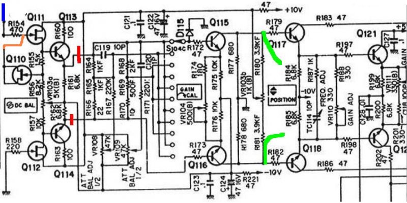

(#) Thowra hozzászólása Jún 6, 2009 /
Üdv mindenkinek!
Először is bocs, hogy csak most válaszolok.
A hiba némiképp változott.
A doksi szerint a tesztpontokat rövidre zártam, beállítottam a crt center potival a sugarat középre.
Ezután jött a két csatorna, bemeneti kapcsoló GND állásba majd próbálgatás sokasága. Próbakénr kivettem az erősítőből a feteket, a sugár középre állítható lett és fel és le szépen szabályozható a pozíció potival.
A fetek nem az eredetiek mert azok döglöttek voltak, rendeltem bele újakat, 2sk30A volt benne és ilyen is került bele. Betéve a hiba a következő: nem tudom úgy összehozni a sugarakat (1, 2, 5) osztóállásét, hogy körbetekerve ne másszanak el és a pozíció potivan egész képernyőn át lehessen állítani, az állíthatóság mikor a sugarak össze vannak hozva csak az alsó 3 kockára terjed ki, afőlé nem tudom állítani. A gain cal előlapi potival a sugár pozíció állítható. (fetek nélkül nem.
). A saját kalibráló generátora 1V p-p vel adtam neki jelet, 1 es osztásba pontos volt dc re is ac re is, utóbbinál nem szimmetrikus, lefele tolódott. (értéke 1V rendbe volt.). A panel sarkába lévő X-gain potira nem reagál semmit.
(#) proli007 válasza Thowra hozzászólására (») Jún 6, 2009 / 1
Ránézésre a Fet-es áramkör munkapontja nem jó, lehet azt külön be kell állítani a Fet-ek szórása miatt.
A Gain-Cal potira a sugárpozíciónak nem szabadna változnia. (Tehát a Fet-es fokozat felől DC feszültség érkezik)
Ha a kalibráló négyszög kitöltési tényezője nem 50%, akkor AC állásban a nullvonal a jel átlagértékére áll be, mely ilyenkor nem nulla, hanem a kitöltéssel arányos.
üdv! proli007
(#) Thowra válasza proli007 hozzászólására (») Jún 7, 2009 /
mellékelek egy részletet a kapcsolásból, a zölddel jelölt pontok közt 0V mérhető, a V/div kapcsolót végigtekerve is csak -0,01 és +0,01 közt mászik el, ez igaz a finombeállító poti tekerésére is. A sugár nem mászik el és az ernyő egészébe állítható a pozíció is. A pirossal jelölt résznél van szó szerint levágva a fetes részről. feltételezem, hogy ha a levágás előtt is sikerül a két tranyó E én 0V ot mérni akkor összekapcsolva rendesen fog működni. A bemenet (kék vonal az elején) 100k n keresztül földön van (bemeneti kapcsoló GND állásba és V/div 0,01 en van). A rajz és a nyák eltér a bemenetnél, a nyák szerintit berajzoltam barnával.
(#) proli007 válasza Thowra hozzászólására (») Jún 7, 2009 /
Amit írsz, azzal egyetértek, csak a rajzot nem látni..
üdv! proli007
Bocs, lemaradt
Végső soron, ez egy differenciál erősítő a bemenettől fogva végig. Csak az egyik FET bemenet földelve van, ettől a tényleges bement aszimmetrikus lett.
Én úgy látom, hogy a legérzékenyebb állásban a két piros pont között mérve, kell a feszültséget beállítani 0V differenciára, a VR103a-val. (mert ez a bemeneti differősítő DC balansz potmétere.) A sugarat, meg az alapvonalra állítani.
Majd a következő osztó állásban (S104c) ha az alapvonal elmozdult, akkor a VR108-al visszaállítani. Majd a következő osztó állásában, a VR109-el kell a vonalat visszaállítani. Ez után visszaellenőrizni a három állást és iterációval módosítani.
(szerintem az R171 és C120 kereszteződésénél a rajzról egy pötty hiányzik. A feliratoknál, meg a VR109 alatt az "1/2" jelölése hibás, az gondolom 1/5 lenne. )
Szóval nem véletlen a három poti, a hiba "gyárilag" van beépítve. Ugyan is a Q115-116 differősítő munkapontja csak akkor nem változik, ha mind két bemenete azonos forrásellenállást lát. Viszont a Q116 bemenete 47-ohm-on keresztül, közvetlenül a bemenő fokozatra van kötve. A Q115 meg az osztónak hol erre, hol arra a pontjára. Az osztó ellenállása, viszont állástól függően ide-oda változik. Tehát szerintem valamekkora hiba mindig létezni fog, lényeg, hogy az elviselhető mértékű legyen. És akkor még az offset drift-ről nem is beszéltünk...
Csak akkor lett volna korrekt az áramkör, ha az osztót is szimmetrikusra képezték volna ki, de akkor meg a frekvenciafüggő tagok beállítása lett volna keserves, plusz kétszer ennyi kapcsoló kellett volna.
üdv! proli007

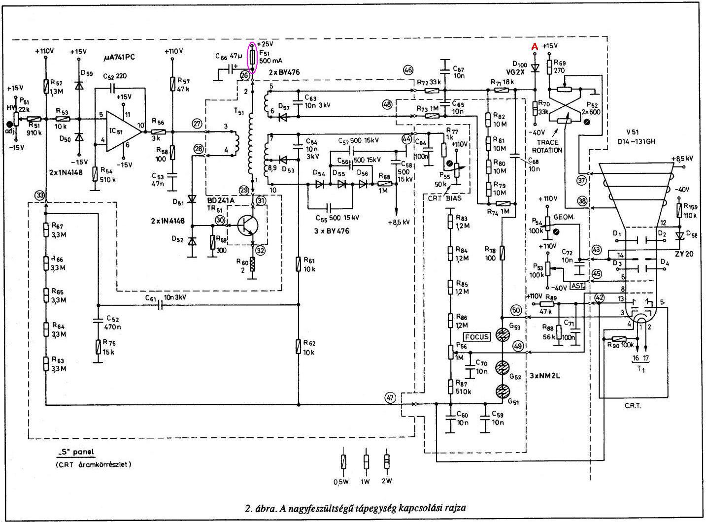

(#) t-dani hozzászólása Jún 17, 2009 /
Kedves olvasók!
Lenne egy kisebb problémám/kérdésem.
Éppen egy EMG 1568/A jelzésű oszcilloszkópba próbálok életet lehellni.
A nagyfeszültség részt egyelőre "kikapcsoltam" az F51 jelzésű biztosíték kitermelésével.
Az unblanking amplifier áramköri részben felfigyeltem egy févezetőre (2N3495), ami valami irtózatosan melegedni képes. Mondjuk nem is csodálom, mert végülis elég nagy potenciálkülönbség van a C-E kivezetései között. De ez elegendő ok szerintetek arra, hogy gyárilag hűtőzászló nélkül üzemeljen, és a melegedés mindeközben olyan mértékű, hogy az alkatrész szó szerint süt? Mitől süthet amúgy? Ha ez gyárilag ennyire disszipatív üzemű, akkor az áramát miért nem korlátozták jobban, hogy ne forrjon meg szegény félvezető vagy miért nem terveztek hozzá hűtőcsillagot legalább?
A tranzisztorról készítettem egy fényképet, ami az alkatrész alsó oldalát mutatja. Én még sosem találkoztam ilyen "jelenséggel", szóval első pillantásra érdekesnek tűnt a kinézet, ami fogadott. Szerintem nem vall egészséges működésre, bár a félvezető nem zárlatos!
Nektek mi a véleményetek az ügyről? Vajon nagyfeszültség okozhatta az elszíneződést a láb környékén? Vagy a mindig túlzott melegedés? Mindenesetre engem kifejezetten zavar ez a "tüzes működés".
Várom véleményeiteket és észrevételeiteket!
A kisebb képen kék színnel jelöltem az emlegetett tranzisztort. Piros A betűvel jelöltem, ahol az unbl. amp. kapcsolódik a nagyfeszültségű részhez.
(#) proli007 válasza t-dani hozzászólására (») Jún 17, 2009 /
Számítgatásaim szerint legrosszabb esetben a tranyóra közel 1W jut. Így arra, hűtőcsillag dukál. (Biztos, hogy nem volt rajta?) Egyébként a kollektoron kivált valami, lehet a forraszanyag folyasztószere is, az akár a melegedés, akár a forrasztás hatására is rágőzölöghetett. Vagy a ház és a nyák anyaga közötti és nedvesedés hatására létrejött korrozió.
