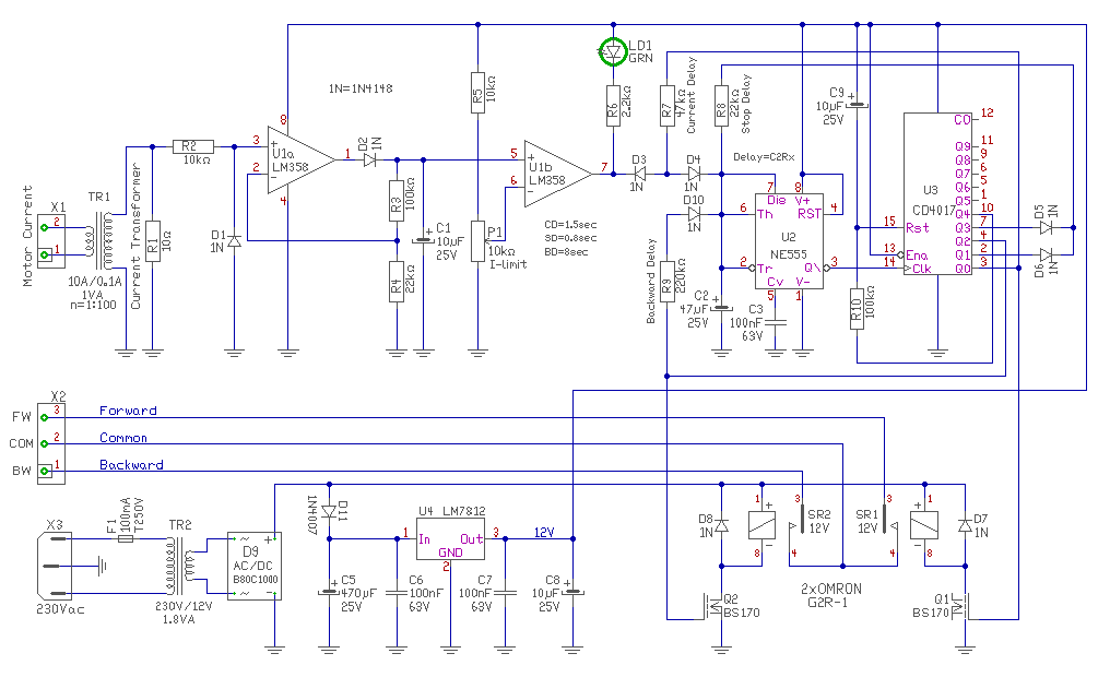

(#) fege hozzászólása Márc 10, 2013 /
Sziasztok..
Villanymotor 380v 1.1 KW , 1420 rpm.
Ehhez kellene egy bombabiztos kapcsolás ami a következőt tudja: ha a motor üzemi árama a megengedett érték fölé megy ( túlterhelés ), megállítja a motort , és elkezdi adott ideig visszafelé forgatni. Majd ha ez a beállított idő letelt, a motor visszaáll az eredeti működésére.
Ha valaki válalja ennek az elkészítését - persze nem ingyen-azt is szivesen veszem.
Előre is köszönöm. Üdv fege
A hozzászólás módosítva: Márc 11, 2013
(#) proli007 válasza fege hozzászólására (») Márc 11, 2013 /
Bár nem írtad, de úgy gondolom ez egy rönkhasító szerkezet lesz. Én lerajzoltam, amire szükséged lehet. Legyártani biztos nem én fogom, kipróbálni meg Te..
- Az ütemezést egy 4017-es számláló végzi. Tápfesz bekapcsolásakor a számlánc törlődik. Amíg nullán áll, addig a motor előre forog.
- Az áramot a 380V-ról egy áramváltó választja le. (Ezt ki kell kísérletezni, és legyártani, mert ilyen tudtommal nem kapható. Végül is nem egy nagy kaland, egy kis trafóra kell 100menetet tekerni, és egy vastag vezetéket meg egy menetként átfűzni rajta, amin a motoráram fog áthaladni. Csak egy fázis lesz figyelve.) Az áramváltó kimenetén lévő 10ohm-on 10A áram, kb. 1V feszültséget fog szolgáltatni. Ezt U1a felerősíti és egyenirányítja. Így az árammal arányosan kb. 0..6V feszültség lesz. Ezt komparálja el a kívánt értéken az U1b.
- A számláló négy lépésének, időzítését az 555 biztosítja. Ez az áramkomparátor kapcsolását is kb. 1,5sec idővel késlelteti, hogy tranziens zavaráramokra ne kapcsoljon egyből be. Az irányváltások között kb. 0,8sec idő van, hogy a mágneskapcsoló ki tudjon oldani, a motoráram le tudjon csökkenni. Mert lehet egyébként nagy csatt lenne. A visszaforgatás késleltetése jelenleg. kb. 8sec. Ez után ismét szünet, majd előre forgatás következik.
Jó szórakozást!..
