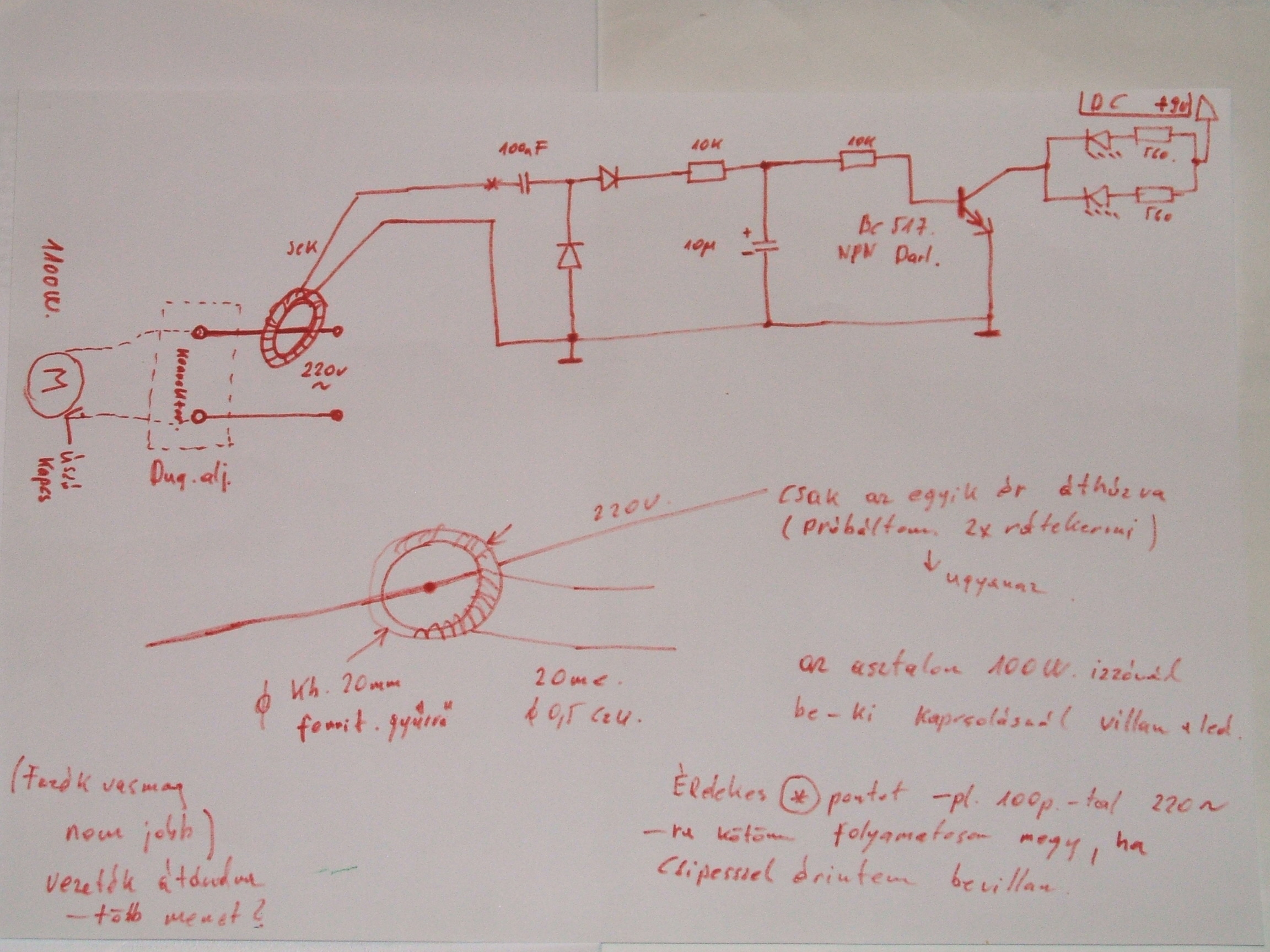

(#) Simsone hozzászólása Dec 12, 2009 /
Sziasztok! ha tudtok segíteni köszönöm!
Nekem mérés helyett egy egyszerű ledes kijelzés kellene 500W-os szivattyúra, ha bekapcsol egy jelfogó meghúzna /9v./ - amedddig az úszó nem kapcsol ki.
Problémám: a konnektor elé kellene az áramkör, mert a szivvattyú garanciás, nem akarok hozzányúlni.
Gondolkodtam a ferritgyűrűs megoldáson, kondi , egyenirányítás, bc 517 tranyó, jelfogó ledeket kapcsolja.Müködne is csak be és kikapcsolásnál pl. 100 w-os izzó-nál.
Ugy gondolom az 50 hertz miatt folyamatosan kellene a ferritgy. szekunderben indukálódni az áramnak.
Nem értem lehet, hogy kevés a menetszá kb. 20me. 0.5. és a gyűrűközepén megy át 220v egyik ága.
Amúgy az egyenirányító -kapcsolórész - jelfogó ,- szépen működik, és elég érzékeny.
miért nem működik folyamatosan vajon , vagy más megoldás kéne?
Előre is köszönöm.

(#) mex válasza Simsone hozzászólására (») Dec 12, 2009 /
A 100nF nem kell, és graetzet tegyél a félhullámú egyenirányitás helyett.
(#) Saggitarius válasza Simsone hozzászólására (») Dec 12, 2009 /
En egy kisse maskepp oldanam meg. 1., nagyobb menetszamot a ferritgyurure 2., komparator IC-t raknek a tranyo helyett, mert nagy a bemeneti ellenallasa es nagy az erositese. (Pl: LM 339 igaz quad komparator, de hat ez legalabb kozismert es muxik szimpla taprol is)
(#) Simsone hozzászólása Dec 13, 2009 /
Direktbe rákötöttem a szekundert,- a graetzt-re, ahogy írtad, és már az aztalilámpa miatt,- ha kézzel érintem a ferritgyürüt jelez folyamatosan. a led.
Átestünk a ló tulóldalára - érzékeny ha csak a fázis mellette van.
nekem a konnektorból elmenő áramot kéne csak jelezni, ha a szivattyú bekapcsol.
Nagyon köszönök mindent, kisérletezek tovább,- megépíteném a következő leírtat, komparátorral, de nem tudom, hogy a gyürü szekunder részét graetez-el, vagy közvetlenül a komparátor bemenetére kössem?nem tiszta nekem.
űdv.
(#) mex válasza Simsone hozzászólására (») Dec 13, 2009 /
Mindenképp kell egyenirányitani, és szűrni is. De én még tennék egy próbát az eredeti kapcsolással, a darlington tranyó helyett sima, mondjuk bc182-vel. Ahogy látom, most a túltottan nagy erősités a baj.
(#) Simsone hozzászólása Dec 14, 2009 /
Nem olyan érzékeny, persze nem mindegy, hogy 100W.-os lámpa vagy pl.500 W motor megy át rajta.
A nullát vagy a fázist vezessem át a gyűrűn a dugaljzat előtt. /bizonytalanul jelez vissza/
Ui: egy ilyen egyszerű dolog és----mégse---!
röviden: ha egy konnektorba bedugok valamilyen bekapcsolt fogyasztót.,-- egy lednek vagy egy jelfogónak működni kéne.... függetlenül hogy lámpa ,motor, hajsütő stb. Visszajelez--és kész.
Ha több konnektor van akkor külön-külön is függetlenül, hogy párhuzamosan vannak.
Próbálkozom még,- nem akarom feladni.
Nektek - köszönöm a segítséget!

(#) mex válasza Simsone hozzászólására (») Dec 14, 2009 /
Kérlek használd a Válasz gombot, mert rendkivül zavaró, hogy nem tudni kihez is szólsz valójában.
Még egy próba: a nullavezetőt ne csak egyszerűen fűzd ár a gyűrűn, hanem egy menetet hajts rá próbaképp.
