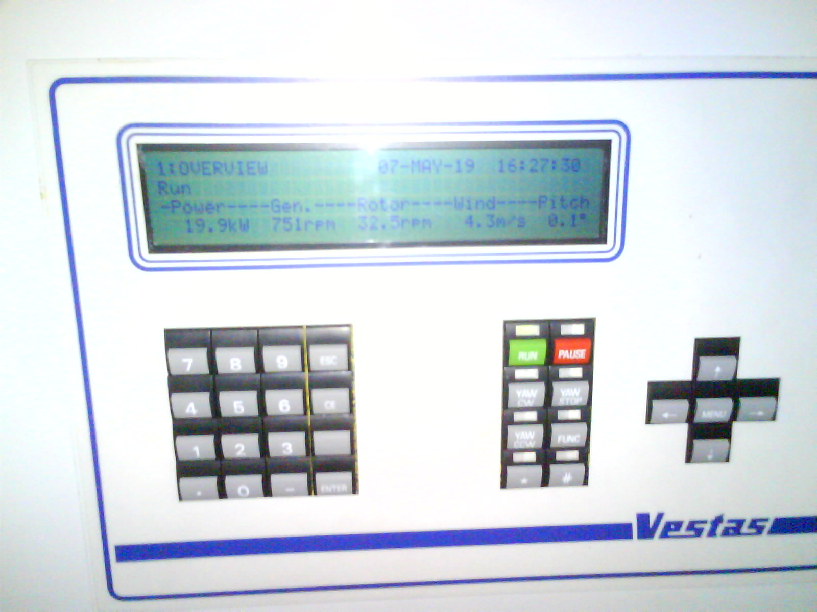

(#) Atis57 válasza Atis57 hozzászólására (») Máj 24, 2008 /
szia!
a csatolmány lemaradt ....De ez a generátor is inverterrel táplálja a hálózatot.....

Aszinkron generátor esetén gyakorlatilag még egyszerübb a helyzet. A mutatott szélgenerátor-inverter variáció a fordulatszám szabályozást hivatott megoldani... Mégpedig úgy ,hogy a szélerősségnek megfelelő fordulatot engedélyez a generátotnak pl:ha nagy a szél akkor nagyobb freki - nagyobb fordulat a generátor felé, a hálózat felé természetesen 50 Hz... a frekvenciaváltós motorfordulat szabályozás szokásos megoldása generátor üzemre!

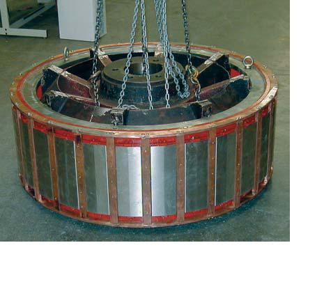

Generátor tekintetében nem kell kétségbe esni, mert pl: az 1915-ben épült kis vizi erőműben lévő, 1975-ben gyártott aszinkron motor (Noname) forog mint generátor napi 24 órán keresztül...És ez táplál rá a hálózatra! Tehát a praktikeres szinkron generátor amit 130e-ért árulnak, ugyan olyan jónak kell lenni mint bármilyen felmagasztalt arany áron adott cucc, legfeljebb 5-6%-kal rosszabb a hatásfoka mint egy drágának... Egy az egyben valószínü nem jó mert nem kell szinkrontartó bele így... Én most éppen egy "izmosabb" PM generátoron dolgozom hasonló célra...
Itt egy hasonló rotorról egy kép, az enyém nem lesz ekkora, ez 310kw-os 28 pólusu 1m átmérőjü 214-es fordulat...
Nem olyan bonyolult ez több mint 100éves technika ...
