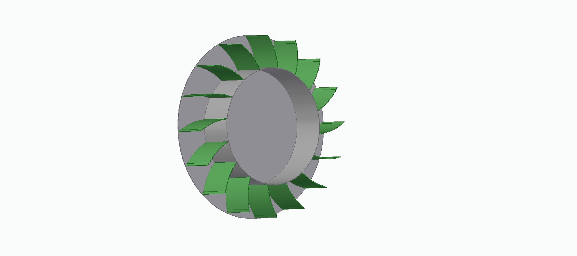

Sziasztok! Hasonló úszóra gondoltam én is, habár fizen kikötve. 200W-ért nem kezdek hozzá hiszen egy 5 szobás házat kell ellátni vele plusz egy hőszivattyút. Új épításű a ház, eddig nem foglakoztam vele mert nem lakjuk a házat így a fogyasztás elenyésző, viszont tavasszal költözünk. Szélkerékben is gondolkodtam de az is olyan hogy vagy fúj vagy nem de legalább jó ronda. A patak pedig mindig folyik. Nap elem is számítasba volt véve, de a ház stílusa miatt ezt kizártuk, legalább is a házra nem mehet mert le rombolná a ház megejelenését.
Szóval víz kerékre visszatérve, éppen most rajzoltam meg az alkatészeit, a napokban meg tervezem a vázat is hozzá. A generátor pedig szélkerék generátor lenne. https://www.makemu.it/shop-makemu/accessori/?lang=en A héten kiderítem hogy mekkora nyomatékot igényel a generátor, valójában ha a víznek van nyomatéka de nem éppen gors azt áttétellel meg oldjuk hogy a generátor tengely olyan sebességen forogjon hogy hatékonyan tudjon termelni. Ha ezket a szél meg mozgatja és lead 10KW-ot akkor nem gondolom hogy a víz ne tudná ugyan ezt produkálni.
2M magas kerék az nem kicsi, van erre valami számítás hogy X átmérőnél X átfordulással mekkora a tengely fordulata/perc? 1200mm átmérővel mit tudna vajon a rendszer?
Nagyon örűlnék ha ezt meg tudnám valósítani, érdekes kis project lenne.
Köszi az infót!

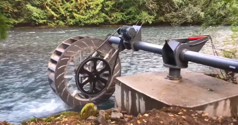

(#) Atis57 válasza chokylee hozzászólására (») Jan 28, 2020 /
Ez ?
A hozzászólás módosítva: Jan 28, 2020
(#) Atis57 válasza szsrobert hozzászólására (») Jan 28, 2020 /
Tehát az esés/sebesség --vizhozam megadja.
(#) Atis57 válasza erbe hozzászólására (») Jan 28, 2020 /
Szerintem ez a méret a 10kW . Tés- en van kettő is.
Meglehetett épiteni házilag is.
Az erdélyi faragómolnárok a Dunán 2-t hajómalmot is épitettek . Egyik sem volt 5 millió.
Ezt is összeraknák.
