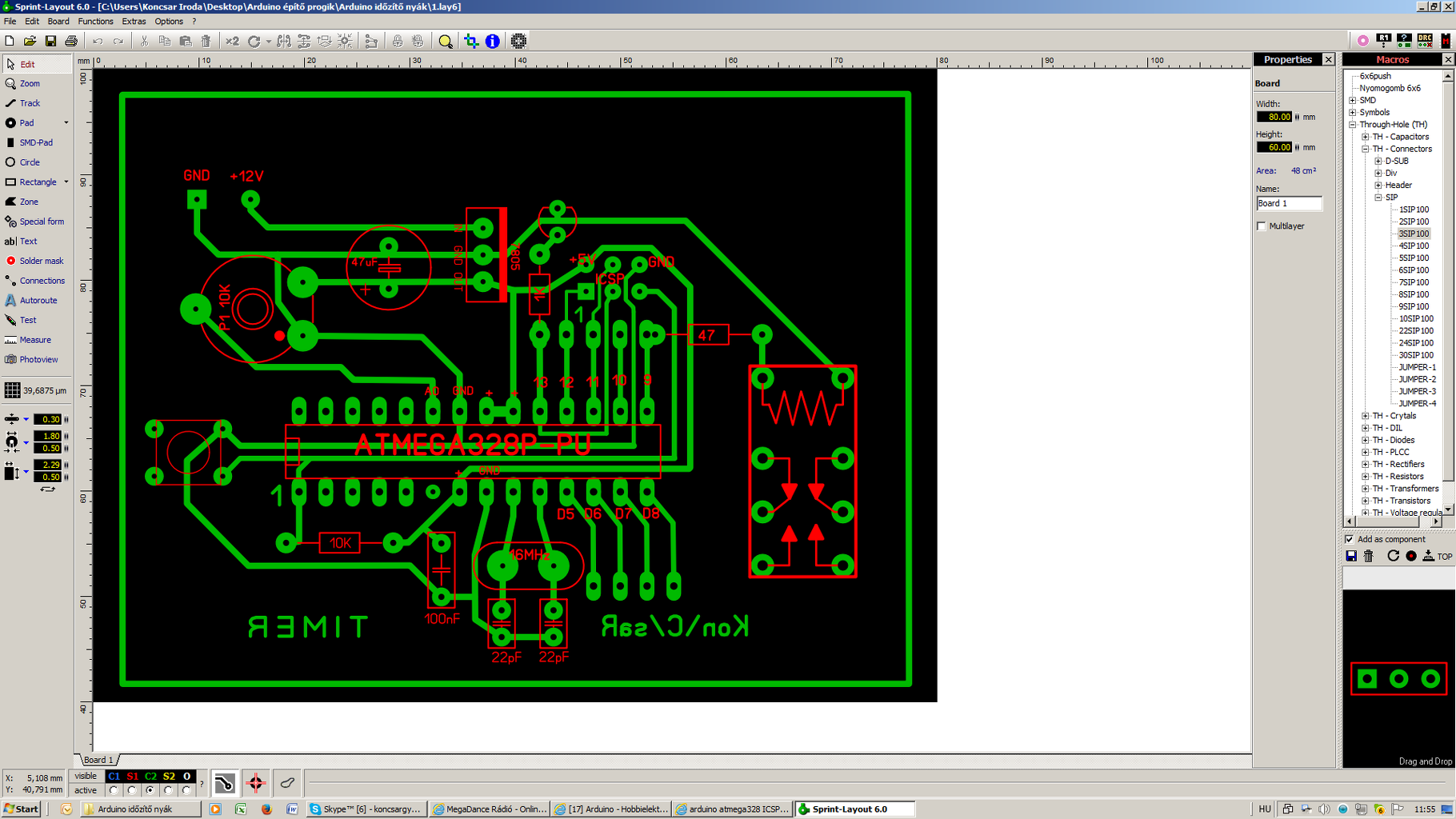

Sziasztok! Valaki ránézne, hogy jól kötöttem e be a dolgokat? Köszi. Egy egyszerű időzítő, a poti segítségével állítható az alsó felső időhossz. Köszi.

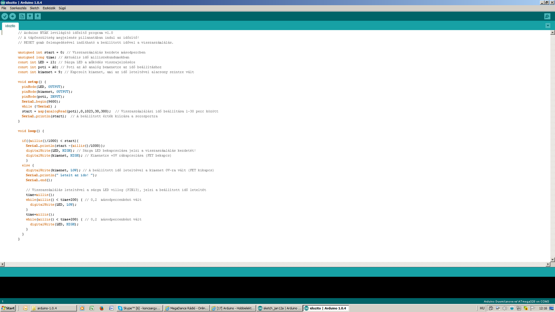

Ezt elfelejtettem hozzá tenni az előző hozzászólásomhoz. A progit Pepe kolléga segített gyorsan megírni. Köszi
