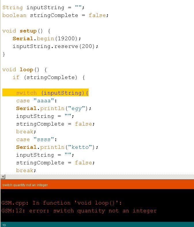

(#) Panhard hozzászólása Dec 29, 2013 /
Egy teszt projektben használni szeretnék egy switch elágazást, string típusú változóval. Ellenőrzéskor hibát ír. Vagy csak egész számokat lehet ott használni?
(#) Panhard válasza Panhard hozzászólására (») Dec 29, 2013 /
Közben rájöttem, hogy igen, egész számokat.
(#) pepe1125 válasza Panhard hozzászólására (») Dec 29, 2013 /
  1. case 'a'
Így próbáld?!
values for 'case' must be integer or character constants
A hozzászólás módosítva: Dec 29, 2013
(#) Panhard válasza pepe1125 hozzászólására (») Dec 30, 2013 / 1
Ez így miért lenne jó? Ha string típusú a változóm és abban 4db "a" betűt keresek?
Egyébként már működik, megoldottam If feltételekkel. De a projektnek még messze van a vége, úgyhogy még lehet kérdezek.
(#) icserny válasza Panhard hozzászólására (») Dec 30, 2013 /
„Ez így miért lenne jó?”
Senk sem mondta, hogy neked így jó, csupán azt, hogy szintaktikailag így helyes a switch() használata.
„Egyébként már működik, megoldottam If feltételekkel.”
Igen, azzal lehetséges.
