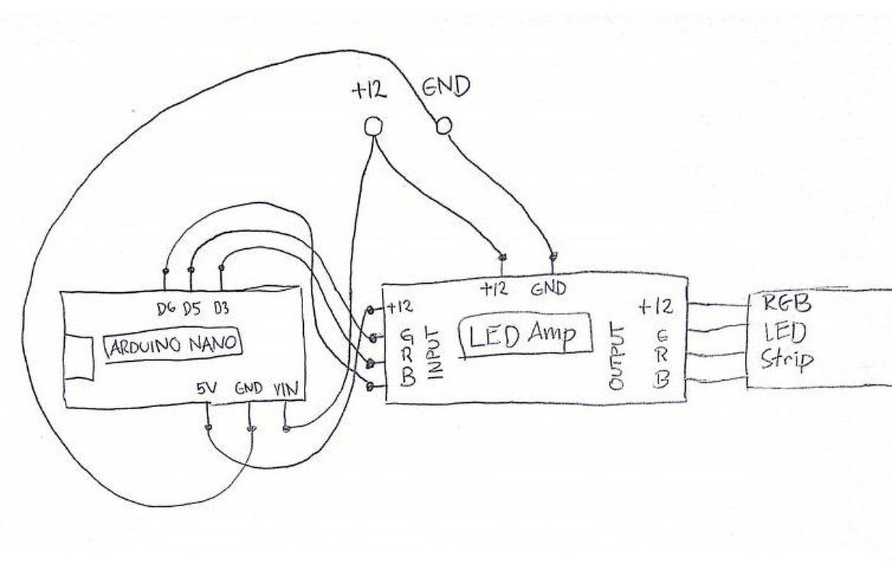

Arduino nano-ra szeretnék rgb amplifier-t rákötni és arra rgb led szalagot.
De azt hogy lehetne össze hozni ? Mert próbáltam már pár variációt amit a neten láttam de nem ment a led szalag.
Valaki 1 működőképes kapcsolást tudna vagy valami rajzot ?
Ezt amit csatolok jó lehet?
12v ledszalagra 5v ? az hogy ?
