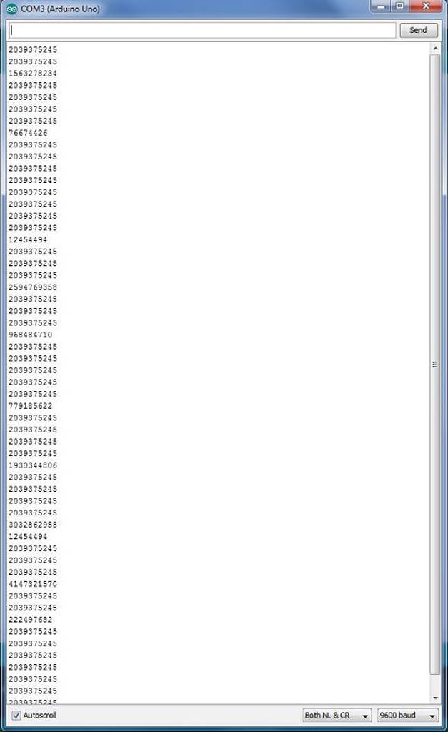

(#) simley hozzászólása Márc 18, 2016 /
Sziasztok! Kezdő Arduinos vagyok és a következő a problémám:
Készítettem egy Led kapcsolgatót IR Leddel.
Azonban a serial monitoron néha megjelennek érdekes számok, amikor egy gombot nyomogatok! Ilyenkor a Led kikapcsol. Tudnátok segíteni ogy mi lehet a baj? ( A képe végig egy gombot nyomogattam)
  1. #‎include‬ <IRremote.h>
  2.
  3. int RECV_PIN = 8;
  4. int led=13;
  5.
  6. IRrecv irrecv(RECV_PIN);
  7.
  8. decode_results results;
  9.
  10. void setup()
  11. {
  12. Serial.begin(9600);
  13. irrecv.enableIRIn(); // Start the receiver
  14. }
  15.
  16. void loop() {
  17. if (irrecv.decode(&results)) {
  18. Serial.println(results.value, DEC);
  19. irrecv.resume(); // Receive the next value
  20. }
  21. if( results.value == 2039375245){
  22. digitalWrite (led, HIGH);
  23. }
  24. else {
  25. digitalWrite (led, LOW);
  26. }
  27. delay (100);
  28. }
(#) sunside válasza simley hozzászólására (») Márc 19, 2016 /
Kis átvariálással nálam most hibátlanul megy. (a DEC helyett én BIN-ben írattam ki, nem változtat a lényegen)
  1. #include <IRremote.h>
  2. #include <IRremoteInt.h>
  3.
  4.     int RECV_PIN = 8;
  5.     int led=13;
  7.     decode_results results;
  8.     void setup()
  9.     {
  10.     Serial.begin(9600);
  11.     irrecv.enableIRIn(); // Start the receiver
  12.     }
  13.
  14.     void loop() {
  15.     if (irrecv.decode(&results)) {
  16.     irrecv.resume(); // Receive the next value
  17.     }
  18.     if( results.value == 2039375245 ){
  19.     Serial.println(results.value, BIN);
  20.     digitalWrite (led, HIGH);
  21.     delay (500);
  22.     }
  23.     else {
  24.     digitalWrite (led, LOW);
  25.     }
  26.     delay (100);
  27.     }
