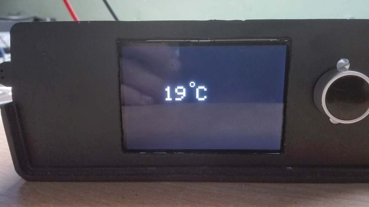

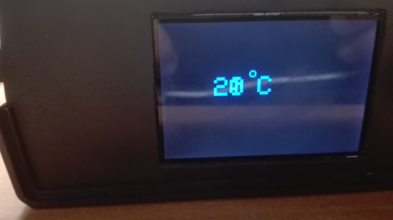

Egy újabb problémába ütköztem, a gondom az lenne, hogy adott egy arduinoMega2560 és hozzá egy 3.2 kijelző (HX8357C) ha nem színezem meg a karaktereket akkor rendesen működik, viszont ha színesen szeretnék kiírni valamit akkor a karakter változásakor nem tűnnek el a pixelek, és olvashatatlan lesz a kiírás (csatolt képek). Tudna valaki valami megoldást?
  1. #include <TFT_HX8357.h>
  2. TFT_HX8357 tft = TFT_HX8357();
  3. const int sensorPin = A10;
  4. int RawValue = 0;
  5. double Voltage = 0;
  6. int tempC = 0;
  7.
  8.
  9. void setup() {
  10.   // put your setup code here, to run once:
  11.   tft.init();
  12.   tft.setRotation(3);
  13.   tft.fillScreen(TFT_BLACK);
  14. }
  15.
  16. void loop() {
  17.   // put your main code here, to run repeatedly:
  18.   RawValue = analogRead(sensorPin);
  19.   Voltage = (RawValue / 1023.0) * 5000;
  20.   tempC = ((Voltage-500) * 0.1)-5;
  21.   tft.setTextColor(TFT_BLUE);
  22.   tft.setCursor(120,120);
  23.   tft.setTextSize(6);
  24.   tft.print(tempC);
  25.   tft.setCursor(200,100);
  26.   tft.setTextSize(3);
  27.   tft.print("o");
  28.   tft.setCursor(220,120);
  29.   tft.setTextSize(6);
  30.   tft.print("C");
  31. }
(#) kapu48 válasza roland9 hozzászólására (») Aug 7, 2017 /
Törölni kel előbb a hátteret:
  1. ...
  2.    tft.setTextSize(6);
  3.   tft.setTextColor(TFT_BLUE);
  4.   tft.setCursor(120,120);
  5.
  6.   tft.print("  ");  // 2 szóköz, ha csak 2 karakter változik
  7.   tft.setCursor(120,120);
  8.   tft.print(tempC);
  9.   tft.setCursor(200,100);
  10.   tft.setTextSize(3);
  11.   tft.print("o");
  12. ...
A hozzászólás módosítva: Aug 7, 2017

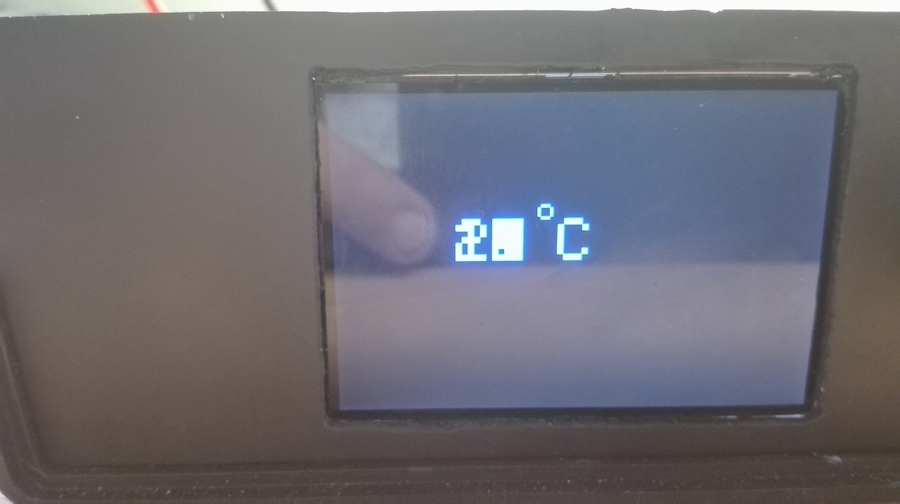

(#) roland9 válasza kapu48 hozzászólására (») Aug 7, 2017 /
sajnos nem segített rajta
de ha nincs szín akkor meg csinálja magától a törlést?
  6. int tempC = 0;
  7.
  8.
  9. void setup() {
  11.   tft.init();
  14. }
  15.
  16. void loop() {
  21.   tft.setTextSize(6);
  22.   tft.setTextColor(TFT_BLUE);
  23.   tft.setCursor(120,120);
  24.   tft.print("  ");
  25.   tft.setCursor(120,120);
  26.   tft.print(tempC);
  27.   tft.setCursor(200,100);
  28.   tft.setTextSize(3);
  29.   tft.print("o");
  30.   tft.setCursor(220,120);
  31.   tft.setTextSize(6);
  32.   tft.print("C");
  33. }
Szerintem ez a sor rossz:
  1. TFT_HX8357 tft = TFT_HX8357();
Elég lenne csak így:
  1. TFT_HX8357 tft;
Létrehozod a:TFT_HX8357 osztályt, és a "tft" nevet adod neki.

(#) RoliNyh válasza roland9 hozzászólására (») Aug 7, 2017 / 1
Javítsatok ki ha tévedek, de a képernyőtörlésre van külön függvény.:
tft.clrScr()
vagy valami hasonló, most fejből nem tudom nekem hogy van a kódomban.
Viszont a te kódodban ilyet sehol nem látok...
(#) roland9 hozzászólása Aug 7, 2017 /
Nagyon szépen köszönöm a segítségeteket RoliNyh, kapu48, de sajnos egyik megoldás sem segített, viszont megvan a megoldás ami így néz ki:
tft.setTextColor(TFT_BLUE, TFT_BLACK);
