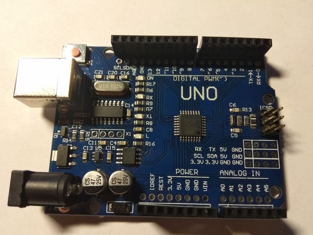

Mindenek előtt szeretném jelezni, hogy teljesen kezdő vagyok Arduino témában, az első lépésektől indulnék. Sok utánaolvasás és tájékozódás után vásároltam (Magyarországi weboldalról!) egy Arduino Tanuló készletet, amiben van egy Arduino Uno R3 CH340 alappanel is (lásd csatolt kép).
Feltelepítettem a PC-mre (Windows 7 32 bit) az Arduino 1.0.5-r2 keretrendszert, majd rádugtam az USB kábellel az alappanelt a gépre, de elsőre nem ismerte fel. Ekkor letöltöttem egy CH34x drivert, ezzel már automatikusan felismerte a Windows az Uno-t, meg is jelent a COM8 porton.
Viszont mind a Ch34x driver telepítése előtt, mind utána, az USB csatlakoztatása után folyamatosan világít a panelen a beépített ON LED, illetve először gyorsan kezd villogni, majd egyenletes ütemben villogni kezd (kb. 1 mp világítás - 1 mp szünet) az L jelű led.
Először azt hittem, hogy valamit elrontottam, de sok utánaolvasást követően kiderült, hogy a L jelű led villogása azért van, mert állítólag úgy árulják az Arduino UNO kártyákat, hogy a bootloader mellett a LED villogtató Blink mintaprogramot is rátöltik.
Hogyan tudom ezt törölni belőle?
Előre is köszi
Nem kell külön törölnöd. Ha egy úgy programot töltesz majd fel az Arduinoba , akkor majd törlődni fog és az újabb fog futni benne.
Akkor nem lehet teljesen "szűz"-re takarítani?
Egyszerű a megoldás. Ha nem akarod , hogy villogjon illetve világítson. Akkor feltöltöd változó, paraméterek nélkül az "alap" programot. Így nem csinál semmit, illetve csinál , de nem fog látszódni.

Miért lenne fontos, hogy üres legyen? A hozzászólás módosítva: Feb 28, 2019
Köszi szépen a segítséget. Viszont ekkor folyamatosan világít az L led. Gondolom ha LOW-ra kapcsolom a pint, akkor elalszik. A hozzászólás módosítva: Feb 28, 2019
Igen. Ha fixen kikapcsolod, akkor nem fog világítani.
Nem értem, hogy miért világítana. Ha nem konfiguráld kimenetként a kivezetést, akkor alap helyzetben az bemenetként funkcionál. Úgy meg nem igazán tud akkora áram folyni, hogy világítson a LED.

Van a power on LED, ami mindig világít, fixen a tápra van körve, és a 13-as lábon is van egy LED, az üres program esetén nem világít. Ezt a LED-et kapcsolja ki és be az alap blink program is. Ajánlok neked egy 60napos Arduino tanfolyamot (ingyenes), millió kérdésedre választ fogsz kapni, nagyon hasznos!
