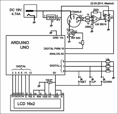

(#) jointsilver36 hozzászólása Feb 24, 2019 /
Sziasztok! A következő pákaállomast építeném meg.Az lcd-ét bekötöttem mást nem.Az arduino felprogramozva .Normális,hogy a kijelzőn csak fekete kockák vannak?

(#) Kovidivi válasza jointsilver36 hozzászólására (») Feb 24, 2019 /
Beállítottad a kontrasztot is a potijával?
(#) jointsilver36 válasza Kovidivi hozzászólására (») Feb 24, 2019 /
Probáltam de ugyanaz.
Ha csak a felső sorban vannak a négyzetek, akkor nem lett még inicializálva se az LCD. A bekötés lehet rossz.
(#) Triger válasza jointsilver36 hozzászólására (») Feb 24, 2019 /
Fel tudnád tenni a kódot is? Nekem olyan mintha el lenne számozva az arduinonál az lcd kivezetések.
(#) KoblogPerGyok válasza jointsilver36 hozzászólására (») Feb 24, 2019 /
Nekem csak I2C átalakítós LCD-m volt eddig. Azzal semmi gond nincs. Azonban mintha pár éve olvastam volna, hogy az LCD 8 digitális lábat kér. Meg lehet hajtani 4-el is, de azt hiszem ekkor nem mindegy melyik 4 van használatban. Valamint elképzelhető ebben az esetben, hogy más lib-kell az LCD meghajtásához.
Arra gondolok, hogy ha 4 bit-es meghajtást választ az ember akkor a 8 bit átküldéséhez 2 írás kell. Nem tudom, hogy a használt lib tudja-e ezt, vagy sem. Látni kellene a kódot és az LCD-libet is szerintem.
Rosszul emlékszem?
(#) morgo válasza jointsilver36 hozzászólására (») Feb 24, 2019 /
Szerintem valami hardveres hiba lesz. Vagy félrekötöttél valamit, vagy forrasztási hiba, esetleg nyák szakadás, zárlat. Nézd át alaposan a fenti dolgolkat. Soros monitor mit mutat?
Illetve az sem mindegy, hogy az LCD begin-ben hogyan szerepelnek a lábak. A sorrend is fontos. Még az sem kizárt, hogy nem Microsoft-os a byte sorrend. Ezt nem tudjuk, mert nincs kódrészlet sem az LCD begin-ről.
2,3,4,5 digitális lábak vannak bekötve a D7,D6,D5,D4 lábakra. Nem mindegy a sorrend szerintem.
Ebben a bekötésben kipróbálnám az LCD begin-ben a 5,4,3,2 sorendet is. (ezek csak a digitális lábak amik adatra vonatkoznak, nem a másik kettő ami kell még.)
(#) tbarath válasza jointsilver36 hozzászólására (») Feb 24, 2019 /
Féloff, de ez a rajz nem tetszik nekem. Problémáim:
- 9 Voltról hajtott opamp képes akkora feszt kiadni, ami kinyírja az arduino-t
- fölösleges a 2. opamp buffer-ként
- az IRF FET nem nyit ki rendesen 5 Volton, és kellene egy kisütő ellenállás is
- a gombok mehetnek belső felhúzással közvetlen a földre.
