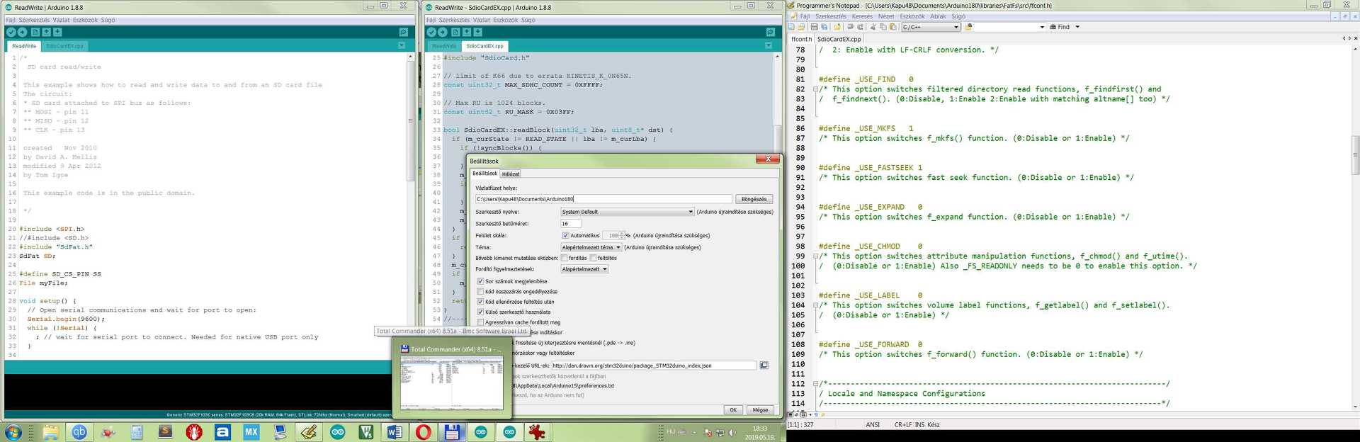

(#) kapu48 válasza JoeA hozzászólására (») Máj 19, 2019 /
És mindennek úgy tudod hasznát venni, hogy szerkesztéskór több ablakot megnyitsz.
Nálam pl. 2 monitor van, és arduinot többet is megnyitok egymás mellé, külön lapokkal.
A fő képernyőn van a szerkeszthető rész a többit külső szerkesztőre állítom, így azok követik a változásokat, és csak keresésre használom őket.
Még szerkesztéskór nagyon hasznos alkalmazás a Programers Notepad!
(#) JoeA válasza kapu48 hozzászólására (») Máj 19, 2019 /
Itt ez volt a lényeg, hogy ezt kb. soha az életben nem használnám máshol (háttérkép generálás, specifikusan ehez az egyhez), de c-ként nem tudom kezelni (illetve lehetne ha az include-okat is abba írnám gondolom, de sehol nem láttam ilyen példát még), míg ino-ként ment. Amit máshol is használnék, már kiraktam lib-be, volt bajom, de megvan, értem is (hellyel-közzel), hogy mit hová és miért. Azt nem értettem, hogy miért kell egyetlen ino-nak lennie és a keret miért generál mégis automatán ino kiterjesztést neki (megértettem amikor írtad, hogy egy későbbi verzió talán le sem fogja fordítani úgy, ezért kerestem egy szabványosabb utat), de írtam is, hogy hagyom a fájl végén inkább, hogy ne legyen ezer+1 ino egy projektben. Nincs ezzel gondom, csak néha következetlennek gondolom, mivel az ino fájlokat besorolja automatán és nem kell kétszer includolni semmit. (a háttérkép generálásnál is használ lcd-re írást és a főprogramom is ír az lcd-re). Itt megint az van, hogy nagyra nőtt és az alja/teteje között tekergetve néha fonalat vesztettem, hogy hol járok. Most azt tettem, hogy amit leteszteltem és működik, a fájl végére tolom és így csak 1db ino kiterjesztéssel dolgozom.
Attól, hogy fenn vagyok akadva a szabályokon, nem azt jelenti, hogy nem akarom alkalmazni őket, hanem érteni is szeretném! Van 3 gyerekem, egynek se adtam a kezébe egy könyvet, hogy olvasd végig, ott a megoldás benne, hanem igyekeztem egy közelítő támpontot adni, hogy a 3.fejezet első felében leírja! Qt-n is programozok ezt-azt, ott nem kérdéses a fájlkiterjesztés és működnek is amit írok! Az ino-val vagyok csak bajban, mert ez csak egy kitalált kiterjesztés egy c/cpp-nek. De amint írtam, nem gáz, a fájl végén hagyom, mert ezt a programrészt sosem fogom máshol használni! Amit igen azt már kiraktam belőle.
A hozzászólás módosítva: Máj 19, 2019
Erről küldhetnél egy képernyőképet (esetleg privátban ha nem ide való)! Sosem programoztam hivatásszerűen, csak mókából, de mostanában egyre többet Könnyíteném az életem ahol lehet!
(#) kapu48 válasza JoeA hozzászólására (») Máj 19, 2019 / 1
Baloldalon a szerkeszthető változat, középen csak keresésre van valamelyik választható állomány, ha éppen több is van.
Jobb oldalon a harmadik ablak a második monitoron, Notepad amiben általában valamelyik éppen használt külső lib állományai vannak, akár több is egymás alatt.
(#) kapu48 válasza kapu48 hozzászólására (») Máj 19, 2019 /
Most, ha valahol szerkeszted valamelyik állományt, és azt elmented.
Akkor a középső külső szerkesztésre állított arduinoban minden javítás frissítésre kerül.
És végezhetsz próbafordítást. Siker esetén akár fel is töltheted a programod, ellenőrzés képen.
Viszont a baloldali arduino nem követi, ha például a notepadban szerkesztesz és mentesz valamit.
Ezért erre odakel figyelni!

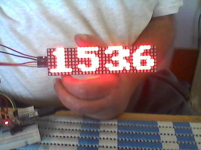

(#) Kari55 hozzászólása Máj 22, 2019 /
Próba panelen összeállítottam Ezt a kapcsolást, de nem tudom mit csinálok rosszul, mert nekem nem úgy jelennek meg a karakterek mint a videón.
Csináltam képet hogy mire gondolok:
az óránál az idő és a kettőspont mintha el lenne csúszva jobbra.
(#) KoblogPerGyok válasza Kari55 hozzászólására (») Máj 22, 2019 /
Helló!
Az 1098. sortól kezdődően nézd ezt meg:
  1. //blinking dots on display
  2.
  3.                 //I have to draw "dots" during draw symbol. In other case it's blinking.
  4.
  5.                 //Better variant would update symbol before draw - before FOR structure. Maybe in next version
  6.
  7.                 if (adr == 2 && dotStyle > 0){
  8.
  9.                         //colon
  10.
  11.                         if (i == 1) lc.setLed(adr, 1, 7, showDots);  //addr, row, column
  12.
  13.                         if (i == 2) lc.setLed(adr, 2, 7, showDots);
  14.
  15.                         if (i == 5) lc.setLed(adr, 5, 7, showDots);
  16.
  17.                         if (i == 6) lc.setLed(adr, 6, 7, showDots);
  18.
  19.                 }
A sor az ok, de a column-t nem értem miért 7. Az változtatná a villogó pontok helyét. Elvileg ha az egész LED modul 1 egységként van kezelve akkor csak azt a 7-t kell átírnod. Azonban szerintem a mátrix több elemből áll, ezért kell bele az address (adr változó). Ha igaz, akkor hibás címet kap, azaz nem a megfelelő alegység címét kapja meg. Soha nem dolgoztam ilyennel, próbálgass. Elsőként írd át 1-re, majd kettőre, háromra, stb. ezt a hetest. Így vándorolni fog. Ha végigment a kis egységen, akkor a címet is lehet változtatni.
Ez a függvény megkapja az add változót. Itt az if ben add==2 van. Esetleg ezt is átírhatnád próbaképpen pl 3-ra. Ha nem ez a gond, akkor ami ezt hívja meg, az rossz címet ad át.
(#) Kari55 válasza KoblogPerGyok hozzászólására (») Máj 22, 2019 /
Köszönöm a segítséget, holnap el játszadozom vele, ma már káprázik a szemem.

(#) Kari55 válasza KoblogPerGyok hozzászólására (») Máj 23, 2019 /
  2.                 //I have to draw "dots" during draw symbol. In other case it's blinking.
  3.                 //Better variant would update symbol before draw - before FOR structure. Maybe in next version
  4.                 if (adr == 2 && dotStyle > 0){
  5.                         if (i == 1) lc.setLed(2, 1, 0, showDots);  //addr, row, column
  6.                         if (i == 2) lc.setLed(2, 2, 0, showDots);
  7.                         if (i == 5) lc.setLed(2, 5, 0, showDots);
  8.                         if (i == 6) lc.setLed(2, 6, 0, showDots);
  9.                 }
  10.
  11.                 if (adr == 2 && systemState == 0 && showDateNow) {
  12.                         if (i == 5) lc.setLed(2, 5, 0, true);
  13.                         if (i == 6) lc.setLed(2, 6, 0, true);
  14.                 }
Jó reggelt, sikerült beállítani a segítségeddel.
A nullák voltak a nyerők.
Köszönöm még egyszer.
(#) icserny válasza KoblogPerGyok hozzászólására (») Máj 23, 2019 /
Szerintem nem a 7-essel van a gond, inkább az adr kiválasztással!
4 db 8x8-as LED mátrix van felfűzve, s ezek sorszáma 0, 1, 2, 3
a sorok és az oszlopok sorszáma pedig 0..7 lehet.
A programban az lc.setLed() függvényhívásnál az oszlop sorszáma azért 7, mert a második számjegy 7-es sorszámú (valójában nyolcadik) oszlopában kell megjeleníteni a kettőspontot.
Most úgy néz ki, hogy a mátrix sorszámozása nem jó, tehát én az
  1. if (adr == 2 && dotStyle > 0){
sort próbálnám megváltoztatni, hogy 2 helyett 1 legyen.
Az 1109. sorban is van egy hasonlós sor, ott is módosítani kell.
Már csak az a kérdés, hogy ha a kettőspont rossz helyre kerül, akkor a számok nem fordított sorrendben jelennek meg?

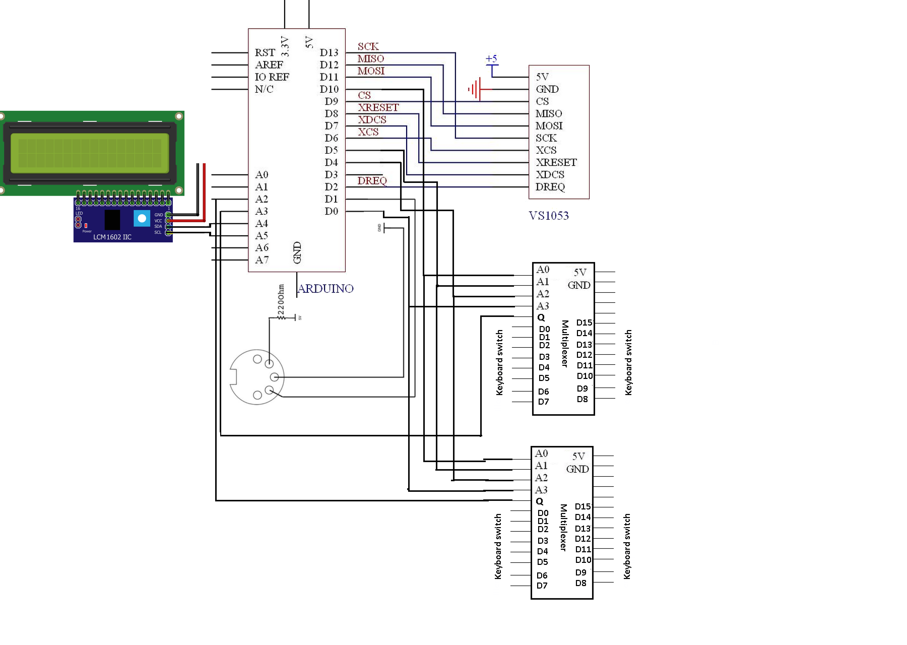

(#) Rober_4 hozzászólása Máj 23, 2019 /
Ha nem haragszotok meg, feltölteném ide az eddigi programot, a vs1053-as illetve Arduino Nano kombinációban készített samplerrel, ilyen mentés funkcióból, hogy ne kelljen elölről kezdenem. Nagyjából kommenteztem az elejét, de a program közben nem, mert rohadt zavaró volt... Elvileg 50 program választható, mindegyikhez külön beállítások, illetve mintakönyvtár beállítás, hogy az sd kártyáról honnan töltse be. Programonként állíthatóak a minták eleje, illetve végei, hangszín értéke, a minta sebessége, az "earspeaker" értéke. 50 beállítás menthető a romba. Programváltáskor előhívható. Több különböző logikájú billentyűmód... Beállítható, hogy csak midi kontroller legyen. Akkor csak Midi üzeneteket küld, olyankor gyorsabb a készülék. Még egy két animációszerűség is van benne. Kb 73% memóriát használ. Sajnos vannak gyermekbetegségei, de játéknak jó... A folytatásban valahogy meg kell oldanom, hogy adatokat tudjak olvasni, illetve azokat feldolgozni, visszaírni a vs1053 bufferébe...
