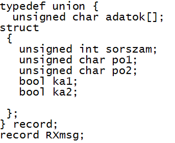

(#) Bell hozzászólása Ápr 7, 2020 /
Sziasztok! Arduino struktúrával kapcsolatban szeretnék segítséget kérni. Különböző típusú változókat szeretnék egy tömbbe pakolni, elküldeni, azután szétszedni.
Ez lehet, hogy nem szabályos, de korábbi fordítóval jól működött.
Az Rxmsg.adatok tömbben ott sorakoztak a struktúrában megadott értékek.
Az újabb fordítónál az adatok tömbnek muszáj megadni a méretét, de a változók értékadása után nem lehet visszafejteni belőle a struktúra változóiban megadott értékeket.
Van erre valamilyen egyszerű megoldás?

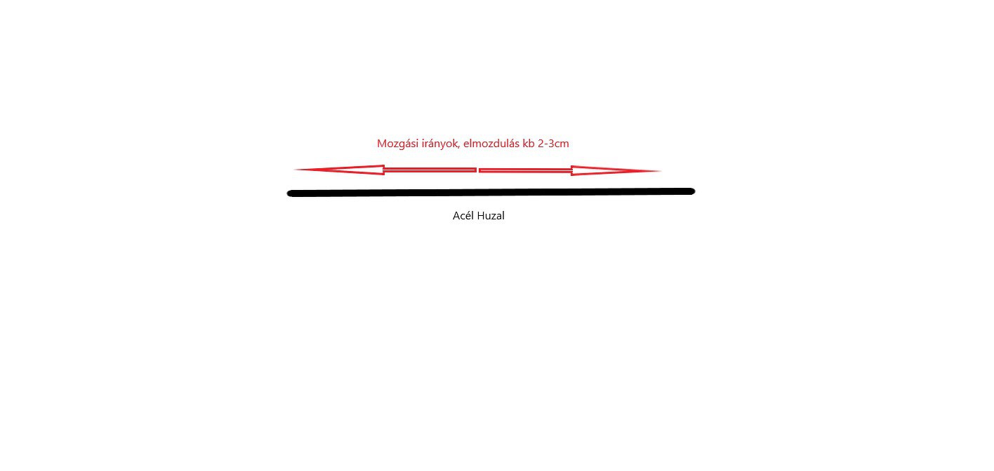

(#) Csongig hozzászólása Ápr 8, 2020 /
Olyan szenzort keresek ami egy acél huzal hossztengelyben való elmozdulását érzékelné.
Ha lehet a huzalra nem tennék semmit.
Érzékenységnek elegendő, ha 2-3mm elmozdulástól érzékel.

(#) Csongig válasza Lamprologus hozzászólására (») Ápr 8, 2020 /
Gondoltam erre az egér görgős megoldásra. Csak a huzal nem stabil, van kilengése, így nem mindig érne hozzá a görgőhöz elmozdulás közben.
Illetve a mechanikai kopást ki szeretném zárni.
Vagy esetleg egy mágnes ellendarab a huzalra és egy induktív jelfogót a huzal fölé?
(#) bbalazs_ válasza Csongig hozzászólására (») Ápr 8, 2020 /
Két rugós görgő egymásnak nyomva, a huzal közöttük elvezetve.
Mi lesz ez egyébként? Mihez kellene?
(#) mateatek válasza Csongig hozzászólására (») Ápr 8, 2020 /
Nem tudjuk, hogy milyen vastag a huzal, és hogy mi a feladat. De a huzalos magnetofonok mintájára fölmágnesezett huzalt mérni egy tekerccsel. Illetve, ha a huzal mindig másik, akkor elöl egy "felvevő" tekercs, ami a mozgó huzalra "fölveszi" a jelet. Utána pedig méri a "lejátszó" tekercs.

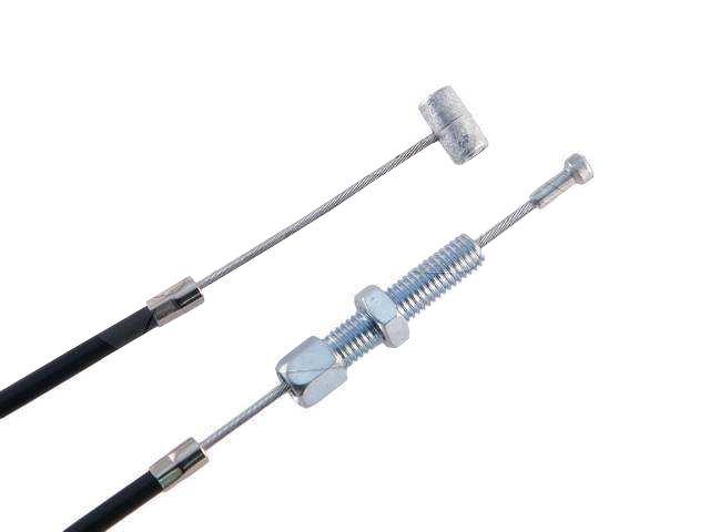

Egy kapcsolót szeretnék szerkeszteni.
Ez egy bovden, ami acél sodrony ami kb 4mm vastag.
Ez mozgat mechanikusan egy kart, és a bovden belsőről szeretném levenni a jelet.
Ezen a ponton lehet levenni a mozgás jelét, itt van 6-7cm szabad szakasz.
Ha csak nincs olyan, ami képes a bowden külsőn keresztűl érzékelni a belső elmozdulását.
A bowden végpontokon nem lehet az elmozdulási mechanikához hozzá férni.

Esetleg ha lefotóznád a beavatkozás helyét, talán többeknek támadna hasznos ötlete.
(#) Csongig válasza sargarigo hozzászólására (») Ápr 8, 2020 /
Így könnyebb?

(#) Lamprologus válasza Csongig hozzászólására (») Ápr 8, 2020 /
Köszönjük! Bár szerintem bovdent sokan láttunk már!
Ebből kéne látnunk hogy hol lehet "csatlakozni" a bovdenhez?
