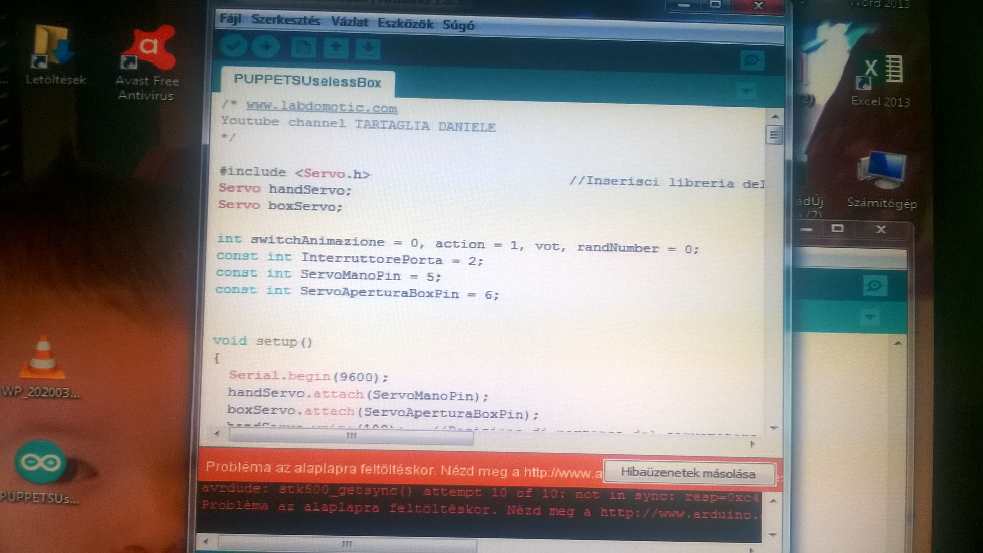

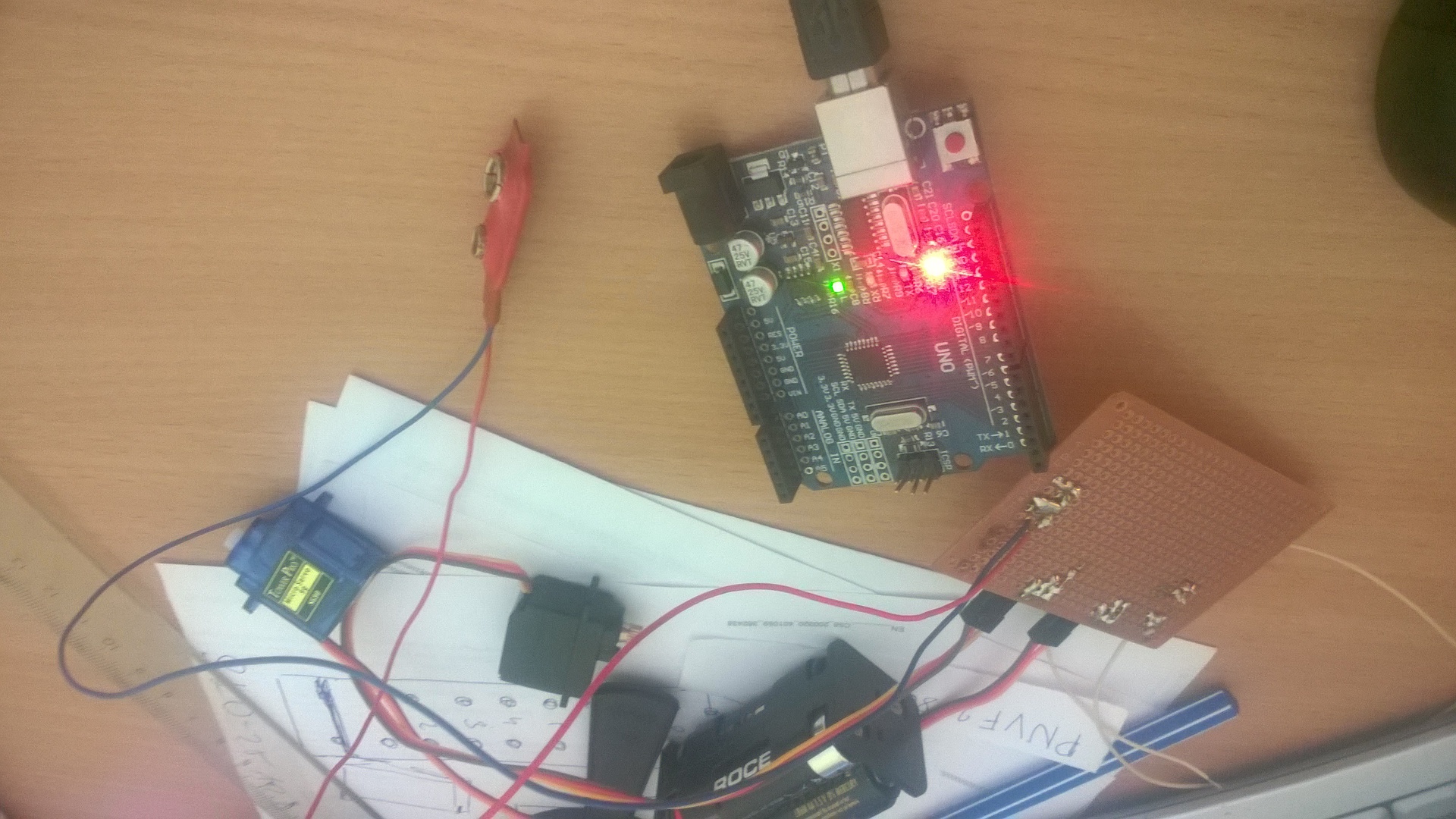

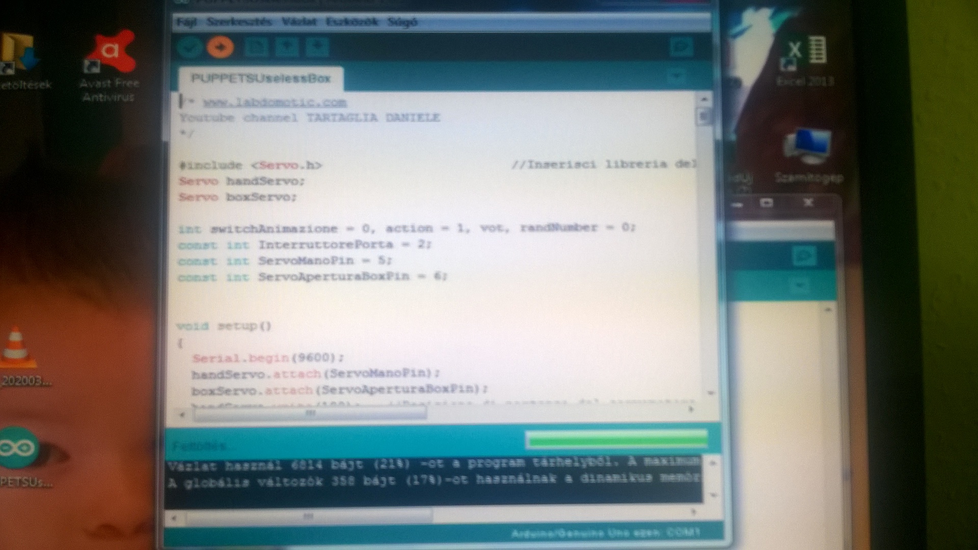

(#) szepi003 hozzászólása Ápr 12, 2020 /
Sziasztok Felakartam tölteni ezt a kis programot,de nem sikerült mi lehet a hiba .Nem értek az arduino hoz csak fel tudom tölteni a programokat ,de ez sajnos nem sikerült.Köszönöm a segítséget.
(#) morgo válasza szepi003 hozzászólására (») Ápr 12, 2020 /
Szerintem nincs jól beállítva a sorosport. A képen látszik, hogy COM1 van beállítva, az meg nem valószínű, hogy az USB-soros átalakítóra mutat.
(#) szepi003 válasza morgo hozzászólására (») Ápr 12, 2020 /
Szia köszönöm com 3 kellett beállítani ,így feltöltötte-
