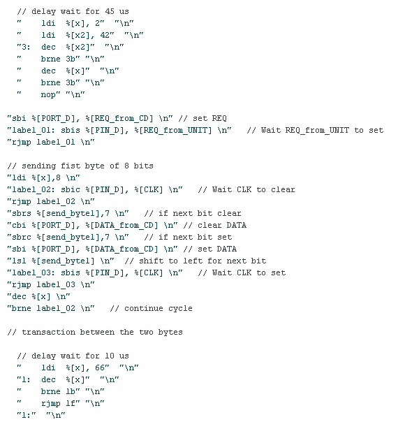

(#) Andralin válasza asch hozzászólására (») Szept 12, 2020 /
Ha gyors port írás vagy olvasás kell, akkor beágyazott assembler a megoldás.
Tavaly dolgoztam egy projecten, ahol 10 μs pontossággal kellett írni a portot, egy 50 μs periódusidejű külső órajelre rászinkronizálva. Egy régi autórádió fejegység CD modulját szimuláltam le a fő processzor számára Arduino Nano használatával.
Arduino kódból lehetetlen küldetés volt, bármilyen módszert is próbáltam, néha átment egy-egy bájt, de leginkább elcsúszott az egész kommunikáció. Végül beleástam magam a beágyazott assemblerbe és megírtam abban az időkritikus portkezelő programrészeket, így már rendben működött.
Az asm volatile() paranccsal lehet beilleszteni ASM kódot és az Arduino változókat is át lehet neki adni oda-vissza.
Itt egy részlet az ASM kódból.
Képként kell betennem, mert a fórummotor a visszaper n karaktereket lefordítja automatikusan sortörésnek.

(#) vargham válasza Andralin hozzászólására (») Szept 12, 2020 /
Ha közvetlenül a port regisztert írod, akkor C-ből sem lassú.

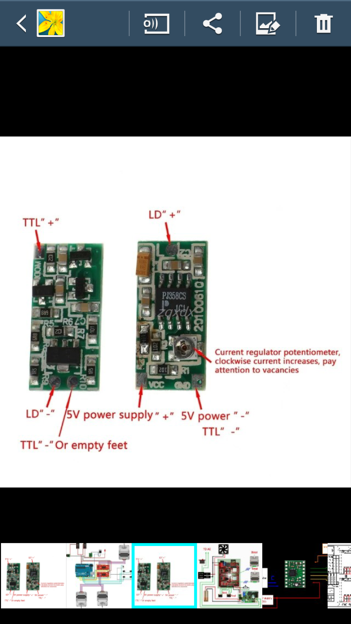

Sziasztok!Megépítettem egy lézer gravirozót dvd alkatrészekből.A lézert egy relémodul kapcsolgatja.Van egy nyákom ami 5voltrol hajtja a lézert.Van rajta ttl vezérlést lehetővé tevő bekotés is .A kérdésem az lenne,hogy a mellékelt ábrán levő ttl meghajtó helyére ráköthetem e a shield ttl tűskélyére?A kis nyák az általam használt meghajtó.Köszönöm a válaszokat.

(#) Josi777 válasza vargham hozzászólására (») Szept 12, 2020 /
Szia. Engem érdekelnek ezek a dolgok, mivel asm "barát" vagyok Nem tudnád, pl. pastebinre feltenni a teljes programot, tanulmányozás céljából?
(#) Andralin válasza Josi777 hozzászólására (») Szept 13, 2020 / 1
Nem akarom itt megosztani az egészet, de elküldtem neked privát üzenetben.
(#) Josi777 válasza Andralin hozzászólására (») Szept 13, 2020 /
Köszönöm szépen!

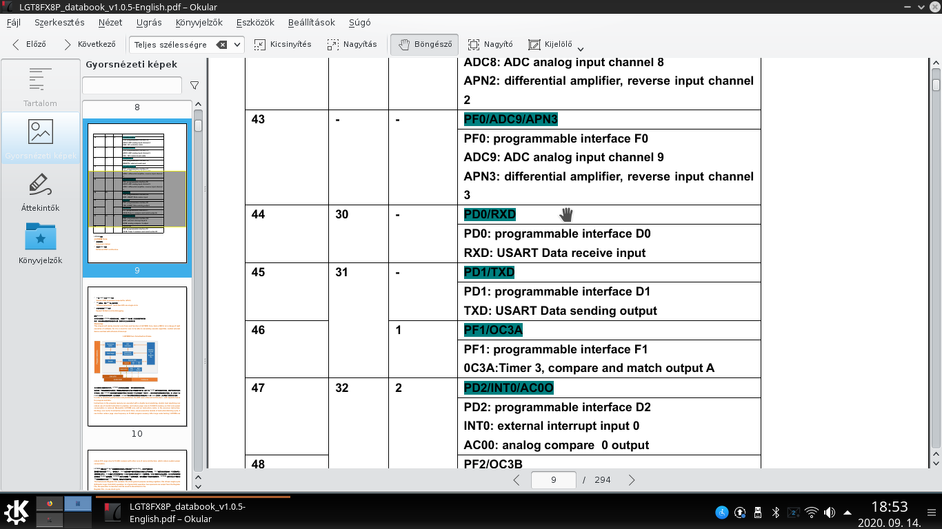

(#) mateatek válasza wbt hozzászólására (») Szept 14, 2020 / 1
Én használom sokat ezeket. A timer3-at is használom. Két gondod lehet vele, ami igazából nem is gond. Az egyik az az, hogy timer a PD2 és a PD3-as jelű kimenetre van kivezetve.De igazából a timer a PF1 és a PF2 kimenetre csatlakozik és ez a qfp32-es tokozásnál ugyanazon lábon van. A csatolt kép szerint látható. Ezért a kimenet konfigurálásánál a következőket használd:
  1. DDRF = (1 << PF1);
  2.   DDRF = (1 << PF2);
A másik, hogy az ICR3-as regisztert, az OCR3A és OCR3B és a többi 16 bites regisztert nem tudod 16 bites értékkel feltölteni, ahogy a 328 kompatibilis timerekét. Külön kell a 8-8 bites értéket beírnod az L és a H regiszterbe. Mint a példán:
  1. TCCR3A = 0;
  2.   TCCR3B = 0;
  3.   TCCR3A = _BV(WGM31) | _BV(COM3A1);
  4.   TCCR3B = _BV(WGM33) | _BV(CS32) | _BV(WGM32);
  5.   ICR3H = (300 >> 8);
  6.   ICR3L = (300 & 0x00FF);
  7.   OCR3AH = (100 >> 8);
  8.   OCR3AL = (100 & 0x00FF);
Hirtelen ennyi. De van még pár eltérés. Kissé másként működik az ADC, meg lehetne oldalakat írogatni róla. Ha kérdésed van, és tudok, akkor írok róla.
Szerk: A belső 32 MHz-es órajel borzasztóan fáziszajos és hőmérséklet függő. Erősen órajel függő alkalmazásba nem javasolt. Vélhetőleg a Doki is ebből az MCU-ból csinálta belső orajellel az óráját és a mért idő alapján került "Vissza a jövőbe". Kvarccal rendben van.

(#) wbt válasza mateatek hozzászólására (») Szept 14, 2020 /
Köszönöm, egy félIsten vagy.
Olvasom a 283 oldalt, próbálom is, néha elakadok, de csak akkor teszek fel kérdést, ha nem értem vagy lusta vagyok (sültgalamb). Szűz Chip-et mivel/mi módon tudom felprogramozni? Most Bootloader-el használom... de nem értem azt, hogy ez különben hol van a flash-ben? (bár ez nagyon késői probléma lesz, de ez még nagyon nem világos). Mégegyszer nagyon köszönöm, játszani fogok még vele, mire letisztul.
