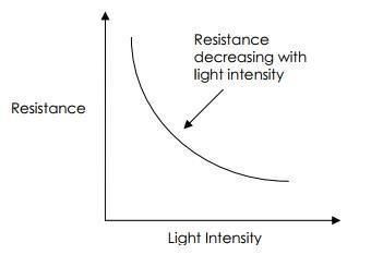

(#) Josi777 válasza sargarigo hozzászólására (») Okt 3, 2021 / 3
Teljesen jogos a kérdés. A feszültségosztó egyik értéke konstans, az soha nem változik. Tehát nem a feszültségosztó hanem az azzal létrehozott jel lesz nemlineáris (akkor lenne lineáris, ha mind a két érték egyszerre változna azonos mértékkel, egymáshoz képest ellenkező előjellel, mint pl. egy potméter). A kimeneti feszültség a 2 ellenállás arányától függ, R1/R2. Ha az R1 konstans és csak az R2 változik, akkor az egy nemlineáris függvény (1/X). Azért neveztem exponenciálisnak, mert az átlag kommunikációban ezzel lehet a legjobban kifejezni a lineáristól való eltérést, úgymond ezt mindenki ismeri. De valójában ez a függvény hiperbolikus, amivel viszont úgy gondolom, hogy sokan nem tudnak mit kezdeni. A lényeg, hogy ha az LDR-t egy feszültségosztó egyik tagjaként használjuk, akkor a kimeneti feszültség nem lesz lineáris az LDR ellenállás változásával.
(#) Bakman válasza Josi777 hozzászólására (») Okt 3, 2021 /
Az LDR sem lineáris alkatrész, a szem karakterisztikája végképp nem az.

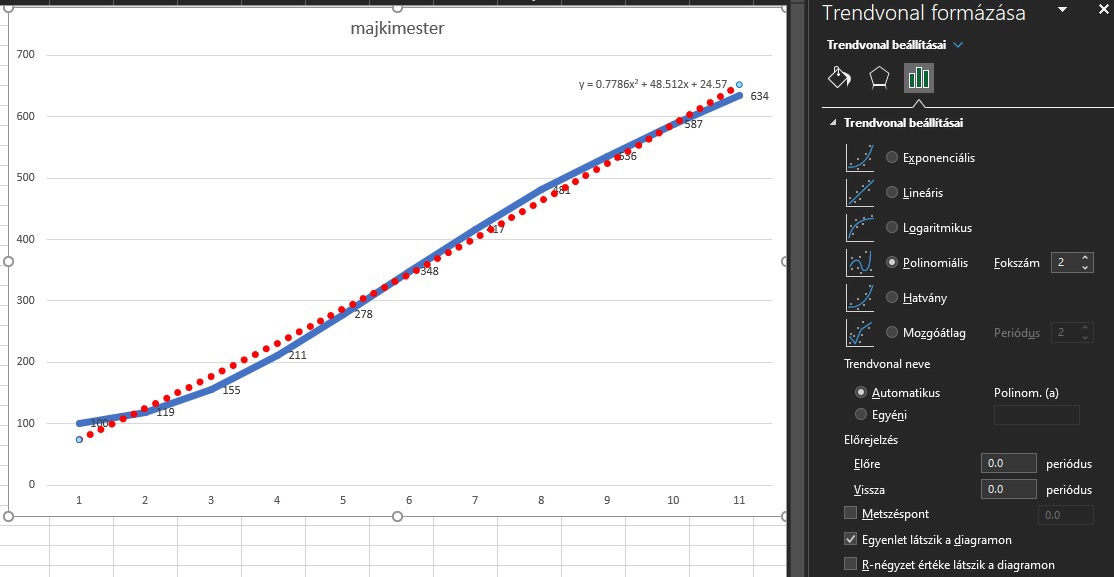

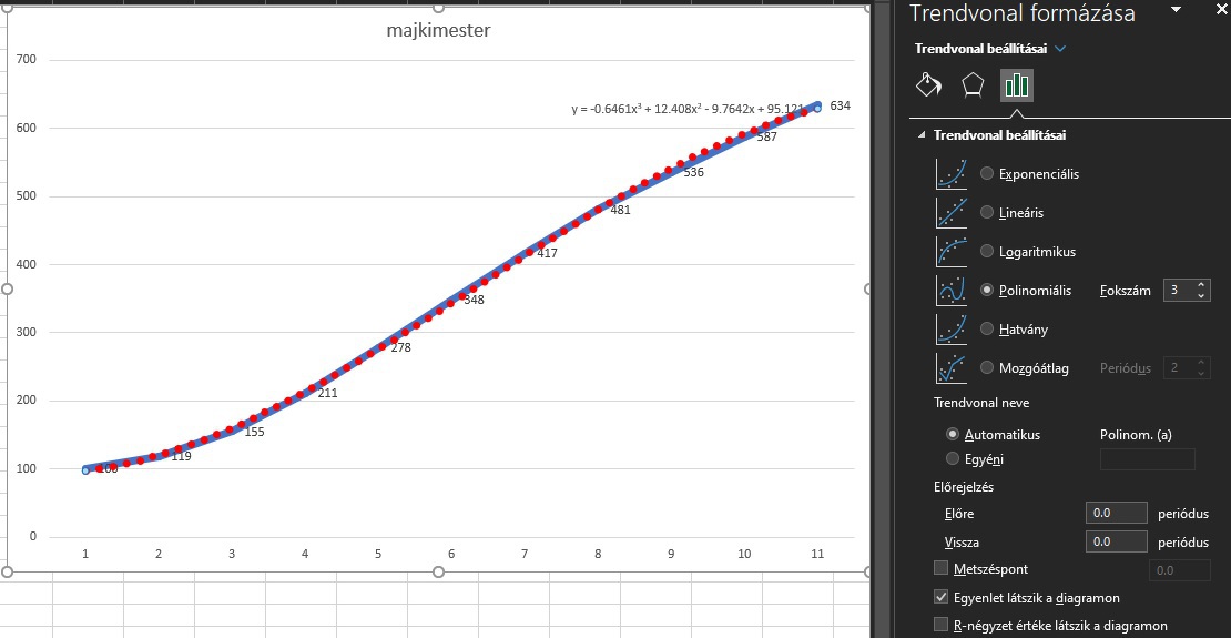

(#) HeZ válasza majkimester hozzászólására (») Okt 4, 2021 / 1
majkimester megoldása lineáris becslésével ismét zseniális, tömör, gyakorlatban tökéletes pontosságú, kivételes gyakorlati programozó tudást bizonyít.
Pontosabb a több matek miatt, ezért bonyolultabb megoldás: Excelben grafikont rajzolni, majd meghatároztatni ezt a görbét polinomiális (azaz legjobban lefedő) egyenletet.
majkimester számaival:
x = mért érték ={100, 119, 155, 211, 278, 348, 417, 481, 536, 587, 634}; y = százalék.
2-od fokú, pontatlanabb: y = 0.7786x2 + 48.512x + 24.57.
3-ad fokú, pontosabb: y = -0.6461x3 + 12.408x2 - 9.7642x + 95.121.
4-ed fokú - mazohistáknak : y = 0.0577x4 - 2.0307x3 + 23.427x2 - 42.303x + 122.12.
Hasonlóképp a PT100 hőmérséklet érzékelők egyenleténél "tetszőleges" pontossággal meghatározható az ellenállás-hőmérséklet összefüggés a gyári egyenlet alapján.
Azért érdemes elgondolkodni: mekkora pontosság kell? Van gyakorlati jelentősége, hogy 34% vagy 36% a mért légnedvesség vagy Jonni-nál a fényerő?
A hozzászólás módosítva: Okt 4, 2021
(#) majkimester válasza HeZ hozzászólására (») Okt 4, 2021 /
Köszi. Az általad irt polinomiális egyenlet is jó lenne, de a gyakorlatban vagy lebegőpontosan számolod (ami erőforrás zabáló), vagy a polinomokat fixpontosan mondjuk 256-tal szorozva tárolod (ami persze szintén pontatlansághoz vezet), majd a végén skálázod az eredményt. Emiatt és akár az x2 kiszámolása miatt is fixpontosan is 32 biten kellene számolni, de az is csak másodfokúig jó, mert az x3 még abba sem férne bele. Összegezve a 8 bites kontrolleren jobban jár az ember az általam irt közelítéssel, mert ott a legbonyolultabb művelet a 16 bites integer szorzás/osztás.
