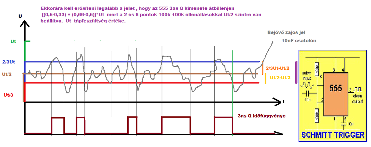

(#) Kera_Will válasza Kera_Will hozzászólására (») Márc 8, 2015 /
Az általad vázolt 555 jelformáló idő és feszültség szint függvényeit felrajzoltam és ebből megértheted a működését. Itt megláthatod mekkorára kell a mikrofon jelét erősíteni.
Ut tápfeszültség értéke, 555 már elindul 5 Voltról is .
Tehát maradhatunk az arduinok 5Voltos értékénél.

(#) cupika97 válasza Kera_Will hozzászólására (») Márc 8, 2015 /
Szóval akkor meg kellene változtatnom a 2 ellenálás értékét?

(#) Kera_Will válasza cupika97 hozzászólására (») Márc 8, 2015 /
Ez kevés nem csak spektrumot kell látnod hanem be kell tudnod avatkozni ha egyik spektrum vonal adott értéket elér ... akkor szóljon a kontroller...
Értelmezd a rajzot és utána akarjál bármit is változtatni.

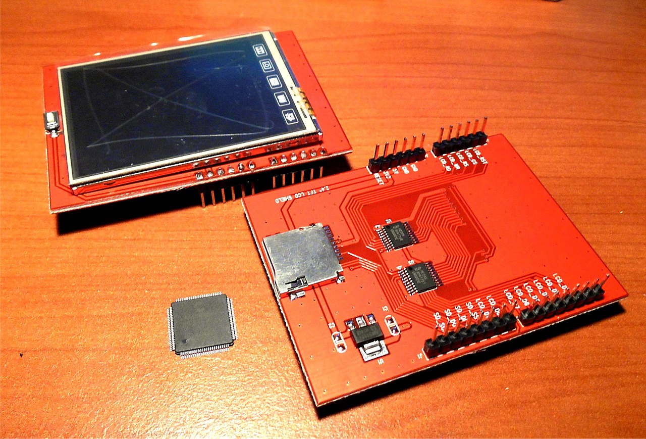

(#) vicsys hozzászólása Márc 9, 2015 /
Mit rontottam el vajon?
Ezt használnám: Bővebben: Link
A végeredmény a képen.
(#) csatti2 válasza vicsys hozzászólására (») Márc 9, 2015 /
A két panel nem biztos, hogy ugyanaz. A tieden mintha picit arrébb lenne a reset gomb, mint azon amit linkeltél. Nagyon sok hasonló kinézetű panel van forgalomban. Nézd meg pontosan az eladó linkjén milyen vezérlő is van a TFT-den (néha mondjuk ez az infó is használhatatlan, jártam már én is így). Utána pedig nézd meg, hogy van-e ahhoz a vezérlőhöz Adafruit-os vagy pedig UTFT-s támogatás. Az UTFT éppen, hogy csak rámegy egy UNO-ra, inkább MEGA-ra való, de a teszthez jó lesz. Egy tipp, ha feltétlenül UNO-hoz, illetve saját nyákon ATMEGA328p-hez szeretnél TFT-t használni, nézz körül az SPI-os panelek között, jóval kevesebb láb kell hozzájuk, így több marad hasznos dolgokra.
