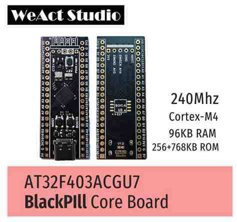

A WeAct studio, AT32F403ACGU7 procival szerelt BlackPill-t készített belőle, igen baráti áron!!
Van hozzá eclipse alapú IDE, és elérhető KEIL, IAR, SEGGER támogatás is.
Saját AT-Link nevezetű letöltő/debugger-e van, de legalábbis a KEIL tudja az ST-Link -et is használni hozzá zökkenőmentesen.
Mindent összevetve, szerintem egy egész jó alternatíva, STM helyett, minden szempontból....

(#) dB_Thunder válasza sdrlab hozzászólására (») Ápr 24, 2023 /
Szerintem van nekem otthon egy ilyen BlackPill-em, valami nevetséges áron vettem (2-3eFT közt), de még nem programoztam rá semmit!
(#) sdrlab hozzászólása Ápr 24, 2023 /
Ez egy viszonylag új cucc! Feltehetően ami neked van, az az azonos néven futó, egy ideje már létező STM32F401/411 BlackPill, ami nem azonos ezzel a termékkel, paramétereit tekintve sem.
