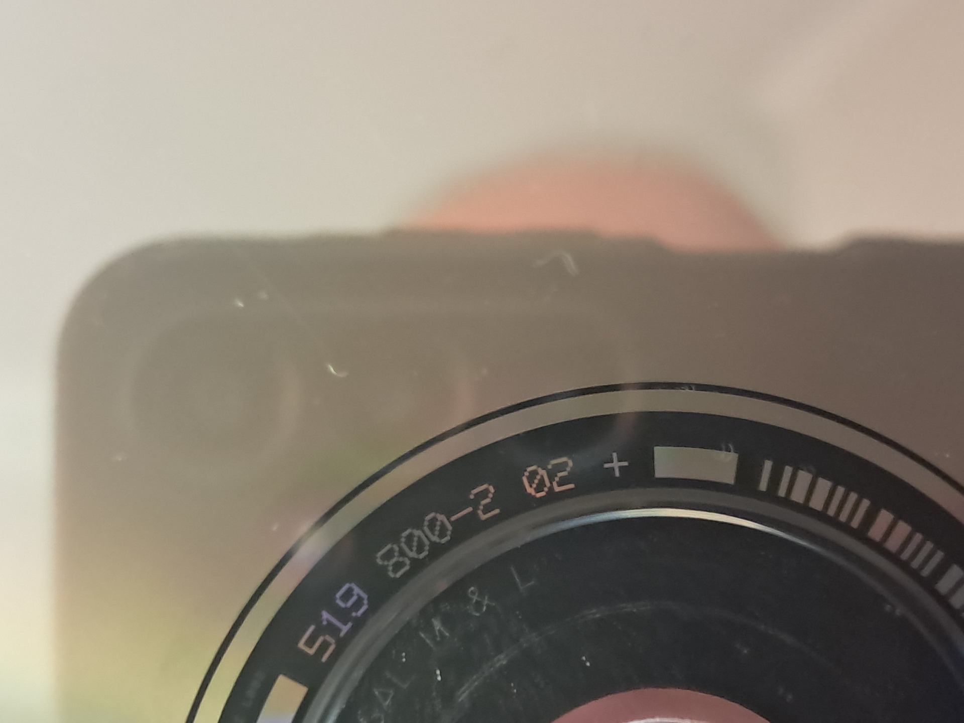

(#) tunerman válasza majkimester hozzászólására (») Sze, 14:37 /
Egy konkrét példán a hangzás minőséget bárki ellenőrizheti - ha tudja
Ugyanaz a gyártó 01 és 02-es matrix kiadványa, közötte eltelt több mint 6 év.
Stan Getz - Joao Gilberto live Carnegie Hall #2 (519 800-2)

(#) majkimester válasza tunerman hozzászólására (») Sze, 15:47 /
Ezt egyedül te tudod ellenőrizni, ha igazán akarod, mert neked van meg mindkettő.
(#) tunerman válasza majkimester hozzászólására (») Sze, 15:59 /
...és bárki más akinek van azonos kiadótól korábbi/későbbi, ugyanazt a hanganyagot tartalmazó CD lemeze
TJ.

(#) mek-elek válasza tunerman hozzászólására (») Sze, 16:14 /
"...és bárki más akinek van azonos kiadótól korábbi/későbbi, ugyanazt a hanganyagot tartalmazó CD lemeze "
Kiegészíteném: megfelelő lejátszója, és erre alkalmas rendszere az ilyesmihez.
(#) majkimester válasza tunerman hozzászólására (») Sze, 16:17 /
Ebből látszik, hogy nem is akarod. Te hallod az adott két lemez közötti különbséget, akkor azt a konkrét két lemezt lehet megvizsgálni. nem tetszőleges két másikat.
(#) tunerman válasza majkimester hozzászólására (») Sze, 16:30 /
Én már több mint 10 éve az első CD lemez kiadásokat vadászom a nekem tetsző zenékből, és ezt az "első kiadás a jobb hangú" tapasztalatomat mindenkivel megosztom ( pl. High End Show).
TJ.
