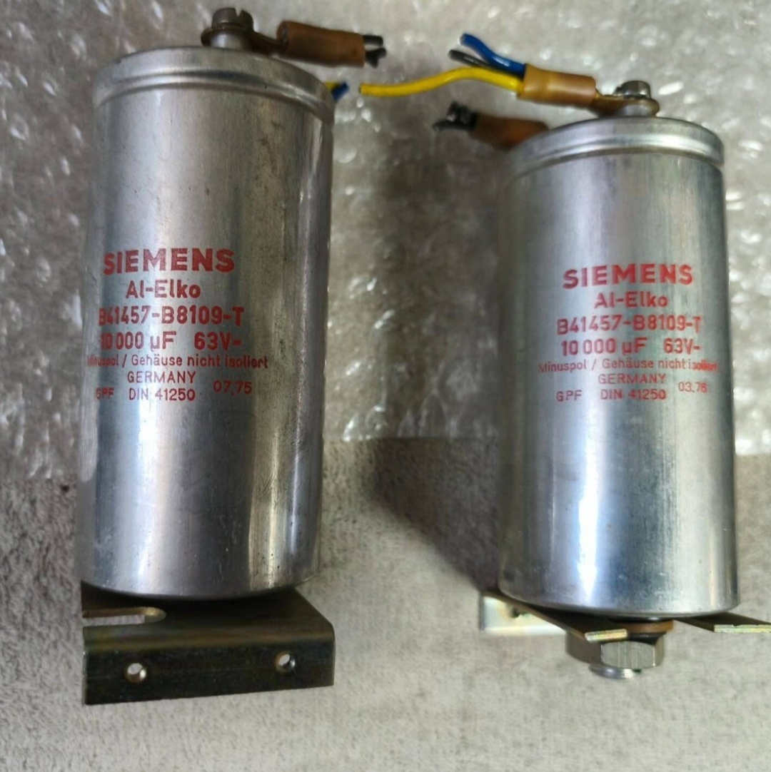

(#) subwoofer220 hozzászólása Ápr 20, 2026 /
Nem túl régi puffer kondenzátor?
Üdv mindenkinek. Erősítő építéséhez lehet használni ezeket a régi pufferkondikat? Elméletileg jó állapotban vannak.
(#) reloop válasza subwoofer220 hozzászólására (») Ápr 20, 2026 / 1
Szia! Ettől öregebb kondikat is használok megelégedéssel. Formázd őket és utána mérd meg!

(#) subwoofer220 válasza reloop hozzászólására (») Ápr 20, 2026 /
Szia. Köszönöm a válaszod. 10db-ot hirdetnek 10000Ft-ért. Hestorén 10db 63v 10000Uf kerül 7180Ft-ba. Ebben az esetben mit gondolsz?
Az ismeretlen állapot és a nagy méret engem nem csábít vásárlásra.

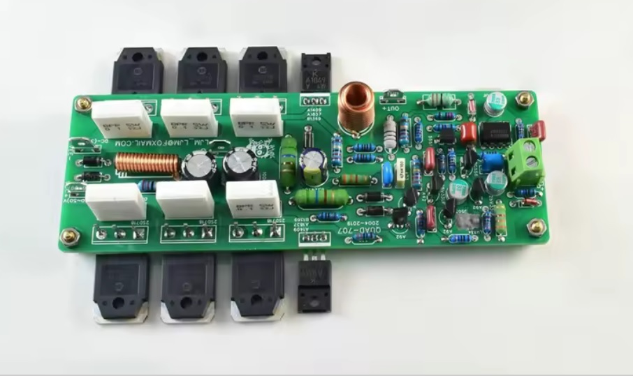

(#) subwoofer220 válasza reloop hozzászólására (») Ápr 21, 2026 /
Szia. Elnézést kérek hogy megint kérdezek.. A képen látható quad 707 erősítőt építem meg.
Teszt szerint: psu 40v 8ohm terhelésnél: 0,1% THD+N- 81w rms. Vpp 72
2x30vx1.41=2x42,3V +- feszültséghez elég a 63V-os puffer? Valamint hány darabot rakjak bele? Ez esetben 63v 10000Uf-ból. Aliexpres-en van kész egyenirányító nyáklap. 4-6-8db-os puffer kondi kialakítással.
Előre is köszönöm a segítséged!
A hozzászólás módosítva: Ápr 21, 2026
(#) reloop válasza subwoofer220 hozzászólására (») Ápr 21, 2026 /
Ezt a Quad 707 témában kéne megbeszélnünk. Ha az eredeti kapcsolás van megépítve, akkor csatornánként független, egyszeres táp van. Ezt az erősítő osztja be aszimmetrikusra, hogy szimmetrikusan klippeljen.
Feszültségtűrésben a fekvő tekercs melletti elkók lehetnek irányadók, ha a táp és a kimeneti test közé vannak bekötve.
Kapacitásban a 2 db 10000 µF/ csatorna megfelel a gyári dokumentációnak.
