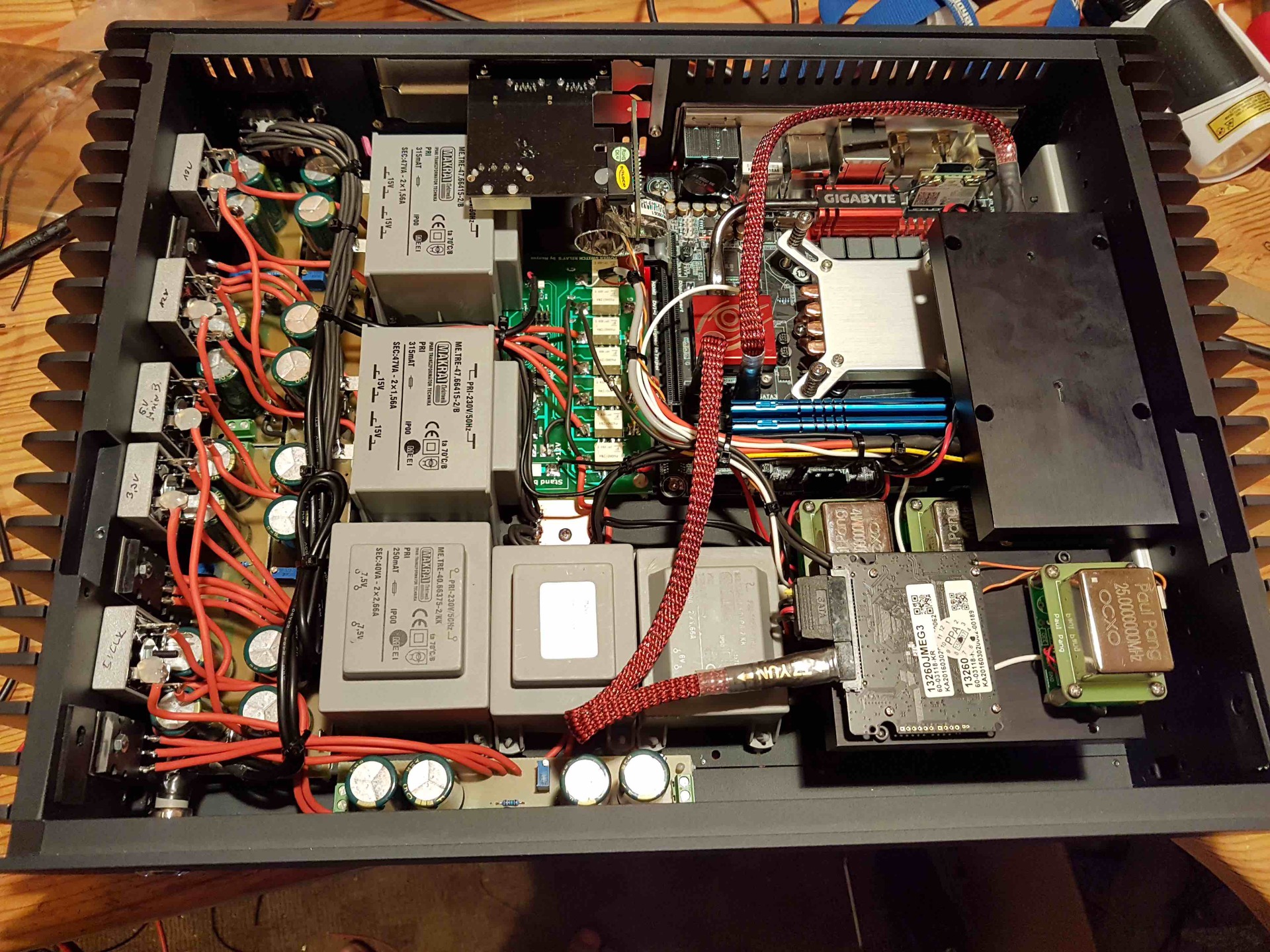

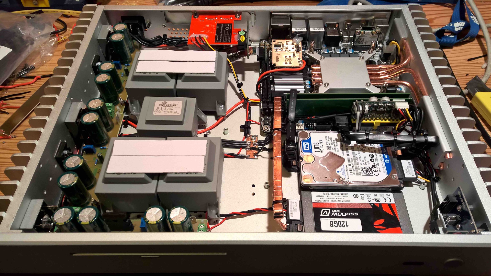

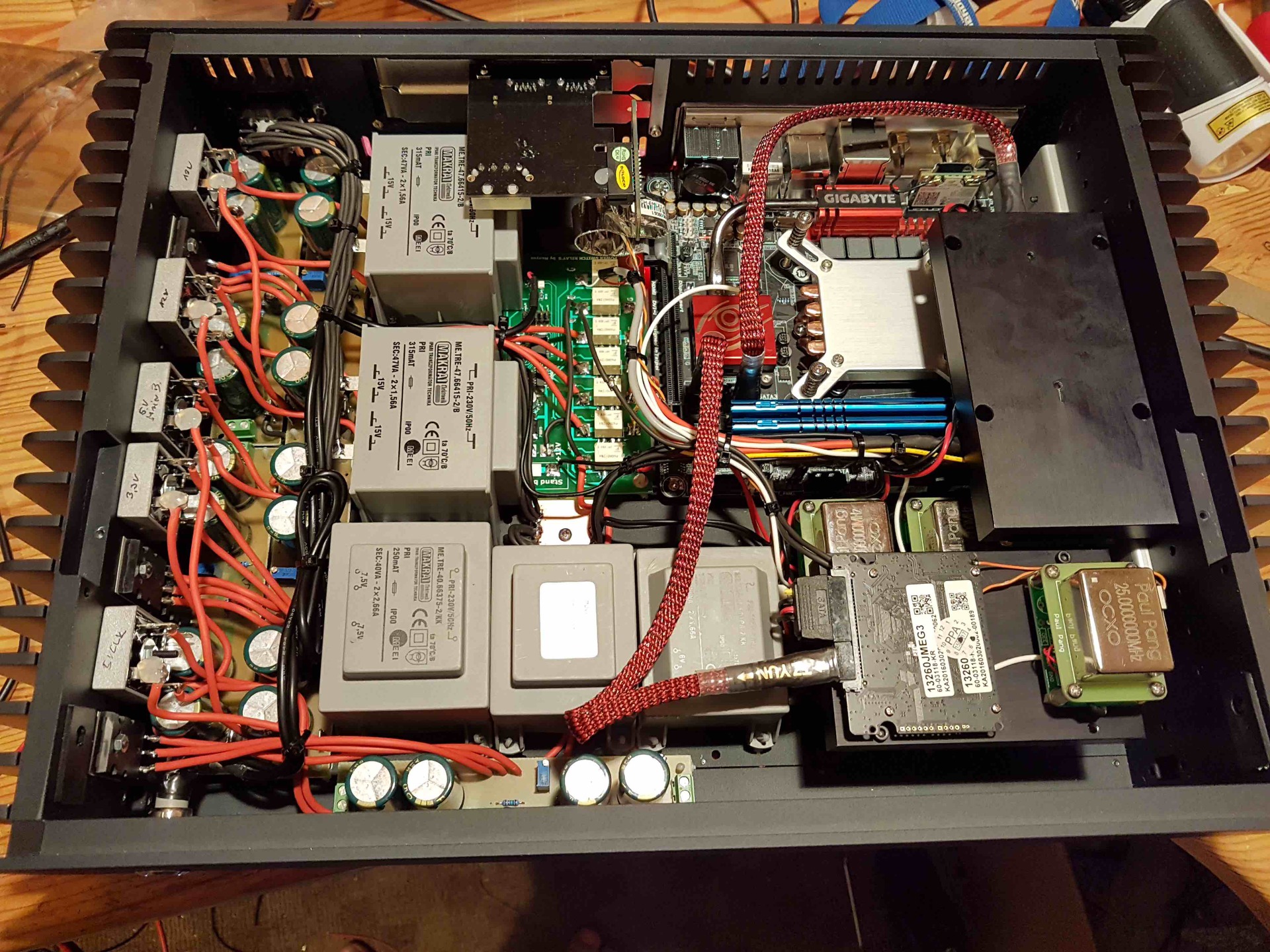

Az Audio PC passzív hűtéssel rendelkezik (alu hűtőborda) ,valamint HDD-k helyett SSD lemezeket használnak így mellőzve a mechanikus ,motorral hajtott egységeket de előfordulnak HDD-s darabok is.Az a gyári optikai kimenet nem a legjobb minőségű ha tudni szeretnéd sőt nagyon távol áll tőle.Egy pár fotó csak hogy látni lehessen miről van szó.

(#) (Felhasználó 116638) válasza pcmaster90 hozzászólására (») Dec 15, 2018 /
Ez a leírás illik az Industrial/Mil PC-kre is.
Akkor azok is audio PC-k?
Ennyin múlik az egész?
(#) Sebi válasza pcmaster90 hozzászólására (») Dec 15, 2018 /
Ez igen! Úgy tűnik, itt a régi szakmai elveket nem dobták sutba.
(#) Ge Lee hozzászólása Dec 15, 2018 /
Úgy látom ebben a táp sem kapcsolóüzemű. Biztos nem rossz, ha nem egy erőgép a PC, hanem van ilyen 60-80W-nyi teljesítményfelvétele. Ezzel együtt én olyan ágyúval verébre dolognak tartom, mert egy hagyományos PC-ben egy hagyományos (jó minőségű) hangkártya is tud olyat, hogy az erősítő ami utána van kötve meg sem közelíti. Semmi zaj, és ilyen 3-4 nullás THD. Meg egy értelmes szoftver, és elbújhat az összes CD, meg LP a hangja mellett.
(#) pcmaster90 válasza Ge Lee hozzászólására (») Dec 15, 2018 /
Pontosan ez az egyik lényeges pontja az egésznek ,külön pufferelt valamint stabilizált tápkörről kapja minden a kraftot.És igen itt van előnye az új prociknak amik alacsony TDP-vel rendelkeznek a teljesítményükhez képest.Az lehet hogy a THD nagyon alacsony lessz csak egy más kérdés hogy halgatható-e a műsorforrás .A THD csak egy szám nem hang ne felejtsük el.De nagy valószinűséggel állitom hogy egy jól megépitett PC a megfelelő konverterrel és DAC-al nagyon jó minőséget produkálhat.Ja és egy másik lényeges része a gépeknek a preciziós ulta alacson jitter-el rendelkező órajelgenerátorok amik ugye megintcsak külön vannak betápolva.A CD valamint LP -ket meg nem hasonlítanám ezekhez mert azok is kitünő minőséget tudnak nyújtani de az már egy teljesen más világ ehhez képest.

Valamiért ez ilyen fétis lett, hogy külön analóg tápot építenek neki, mert bizonyos körök szerint a kapcsolóüzemű táp elviselhetetlen zajt visz a rendszerbe. Azt még megérteném, ha a DAC és az utána jövő erősítő fokozatok külön tápot kapnak, de a merevlemeznek, processzornak és egyebeknek mi értelme analóg tápot építeni? Szebben fognak menni rajta a bitek?
(#) Bakman válasza peti333 hozzászólására (») Dec 16, 2018 /
Arról nem is beszélve, hogy az alaplapon is van pár kapcsolóüzemű tápegység.

Nekem be jön ez doboz Hol lehet ilyenhez hozzájutni?
Visszakanyarodva a topik témához, csak PC (Intel, AMD) architekturáról szól, vagy belefér pl. az Arm alapú gépek is (RPi)?
(#) (Felhasználó 116638) válasza peti333 hozzászólására (») Dec 16, 2018 /
Az SMPS helyett disszipatív táp dolog teljesen érthető, zaj/zavar szempontjából.
Nekem szimpatikus a dolog a fotók alapján, a belefektetett munka mindenképp értékelendő.
Mondom ezt úgy hogy én nem ilyen rendszert használok.
És még a külalak is szép.
Mivel az analóg rendszerek eléggé kikoptak, a CD megszűnőben, nem fogjuk megúszni a digitális alapú lejátszást, zenehallgatást úgysem. Ha valakit érdekel a dolog, ma már nagyon korrekt cuccok építhetők, vagy vásárolhatók.
