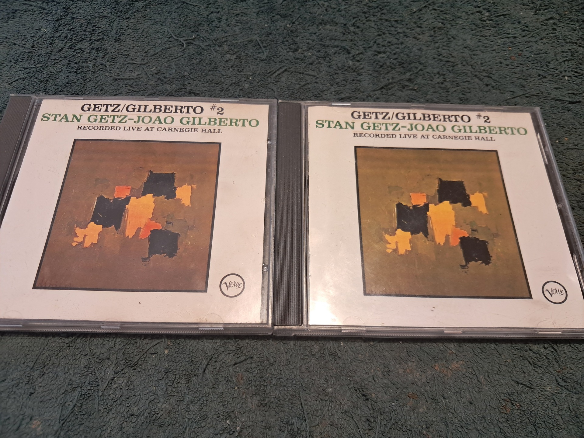

![]() Ugyanaz a gyártó 01 és 02-es matrix kiadványa, közötte eltelt több mint 6 év. Stan Getz - Joao Gilberto live Carnegie Hall #2 (519 800-2) TJ. Idézet: Egy időben divatos volt az az elmélet, hogy a szervó és hibajavító rendszer "lemezminőségtől" ( reflexiós tulajdonságok, excentrikusság, stb különbségei ) függő - nagyon eltérő mértékű - áramfelvétele okozhat nem várt jittert és zajt, modulációt, stb az analóg részegységekben, a közös tápegységeken és egyéb becsatolódási útvonalakon keresztül...„...eltérő mértékben teheti próbára a lejátszó eszköz hibajavító képességét...” Pl. ebben - egy gyakorlati szakember által írt - félig szakcikkben is megemlítik. Valamint szó esik a "CD mastering" ( CD master disc előállítása a gyártáshoz ) folyamat két érdekesebb tényezőjéről, mint a jitter szerepe a CD masteringben, vagy többszörös sebességű CD mastering, egyebek mellett. És azonos adattartalmú de eltérő hangzású CD-k: https://www.stereophile.com/features/827/index.html A hozzászólás módosítva: Jún 25, 2025
Ezt egyedül te tudod ellenőrizni, ha igazán akarod, mert neked van meg mindkettő.
...és bárki más akinek van azonos kiadótól korábbi/későbbi, ugyanazt a hanganyagot tartalmazó CD lemeze

"...és bárki más akinek van azonos kiadótól korábbi/későbbi, ugyanazt a hanganyagot tartalmazó CD lemeze "
Kiegészíteném: megfelelő lejátszója, és erre alkalmas rendszere az ilyesmihez.
Ebből látszik, hogy nem is akarod. Te hallod az adott két lemez közötti különbséget, akkor azt a konkrét két lemezt lehet megvizsgálni. nem tetszőleges két másikat.
Én már több mint 10 éve az első CD lemez kiadásokat vadászom a nekem tetsző zenékből, és ezt az "első kiadás a jobb hangú" tapasztalatomat mindenkivel megosztom ( pl. High End Show).
