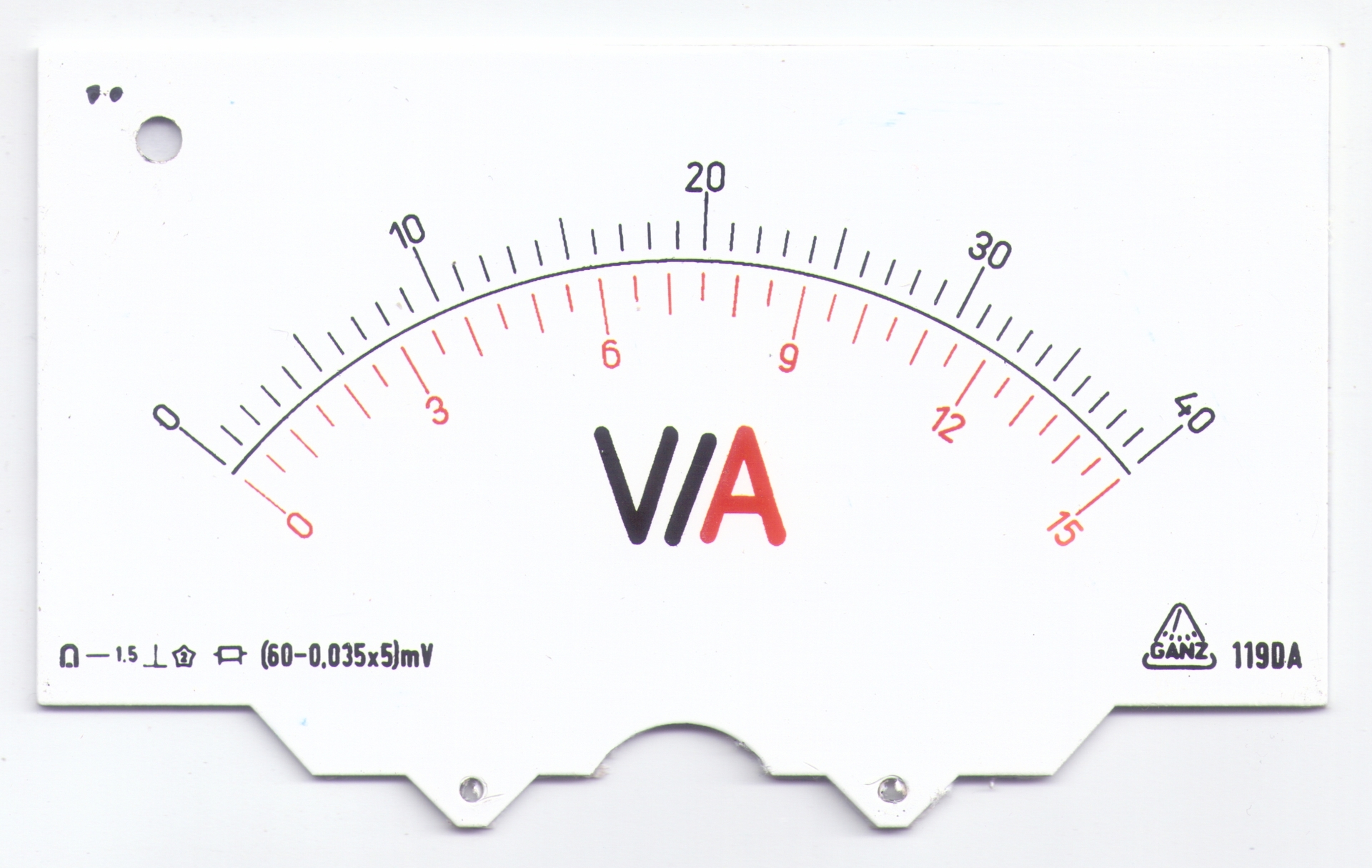

A fekete helyett rajzoltam fehér hátterű skálát, és követtem az eredeti fekete-piros kombinációt. Ezeket fel is ragasztottam, és össze is raktam a műszereket.
Korábban is egyértelmű volt, hogy a két műszer a látszólagos hasonlósága ellenére nem pontosan egyforma küllemű. De csak most figyeltem fel arra, hogy az egyikben rövidebb a mutató kb 5 mm-el. Esetleg nincs valakinek elfekvőben ilyen műszere, amitől meg tudna válni (típusa: GANZ 119...)?
