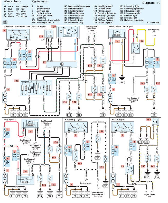

Opel Astra G index vezérlés
Sziasztok van egy 2003 G Astrám.
Kapcsolás szerint ha jól értem + al vezérlem az indexet (138 számú jelölés).
De tudomásom szerint pedig - as a vezérlés.
Vagy valamit most benéztem a kapcsoláson?

(#) Georgee válasza toth1996 hozzászólására (») Jún 10, 2025 /
Abal oldali lesz az irányjelző kapcsolód a 2-es számú (ha nem az a gyújtáskapcsoló). De jó lenne mellé egy táblázat is mi micsoda szám szerint, így könnyebb lenne pontosítani. De ha kell rendes kapcsolási rajz, akkor küldök.

(#) toth1996 válasza Georgee hozzászólására (») Jún 10, 2025 /
Nem a 138 as??
Csatoltam a kapcsolást.
Nem volt tiszta a kapcsolás, azért zárójeleztem. Így már egyértelmű a bajusz kapcsoló a +t küldi a multitimerbe, ami az index relét időzíti.
