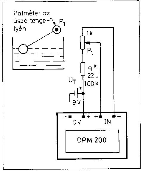

Csatolom a rajzot, amit módosítani kellene. A poti 1k, az én jeladóm viszont 1320 Ohm, és úgy kellene belőni, hogy a maximális ellenállásnál jelezzen ki 40,0-t (40,0 liter). Amikor belőttem a potit akkor figyelembe véve a tengely elfordulási szögét, tökéletes volt, de ahoz is 10k-s volt jó. Mit hogyan kellene módosítani a rajzon?

(#) kuner válasza barany165 hozzászólására (») Máj 14, 2008 /
Olyan sok van belőle, hogy csak így küldözgetnéd?
(#) barany165 válasza kuner hozzászólására (») Máj 14, 2008 /
Szia!Azt nem mondtam, hogy üzemképesek!legtöbbnek az a fránya "kommutátor" a baja.Üdv!
Szia! Ha így állnak a dolgok, akkor szívesen elfogadok belőle, mert akkor tanulmányoznám, mi hogyan s mint. Soha nem baj, ha tisztában van az ember a dolgok működésével, felépítésével.
