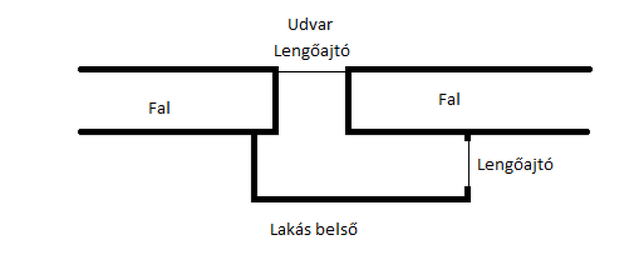

Ha nem vagy megelégedve a szimpla műanyag lengőajtó hőszigetelésével (ami egyébként érthető is...) akkor duplázd meg: Legyen két ajtó, közötte egy megfelelő légtérrel. Ha jól látom, a fal vastagsága nem elég két ajtóhoz, mert ha az egyiken be, a másikon ki akar jönni a két állat, akkor középen összeakadhat. Erre is van egy ötletem: Készíts/vegyél egy kisebb zárt szekrényt (nem kell magasnak lenni, és akkor asztalként is működhet), és a nyílás előtt helyezd el. Így a külső ajtó a fal külső síkjában lehet, a belső ajtó pedig ebben a kis szekrényben. Ha itt elhelyezel egy szőnyeget, akkor az némileg arra is jó lehet, hogy az állatok kevésbé vizes/sáros tappanccsal érkezzenek a lakásba.
Na, ezek a megoldások, amik igazán tetszenek!
![]() Igazság szerint én még korábban arra is gondoltam, hogy mivel a kutyabejáró előtt egy 2 m széles erkély van, így oda terveztem egy (szigetelt) kutyaházat, amelynek a bejárata merőlegesen van a fal síkjára, így a beáramló levegő (huzat) nem közvetlenül fúj be a lakásba... Megvettem minden alkatrészt hozzá, de aztán visszarettentem a feladattól, mert gyakran úgy megy ki a kutya, hogy hiába teszek merevítést a kutyaházba, az eb össze fogja dönteni. Ezért gondoltam ki, hogy legyen inkább jól szigetelő ablak, aminek a mozgó ablakszárnyát kell elektronikusan mozgatni... A Te megoldásod szimpatikus, de sajnos más utat választottam erre.

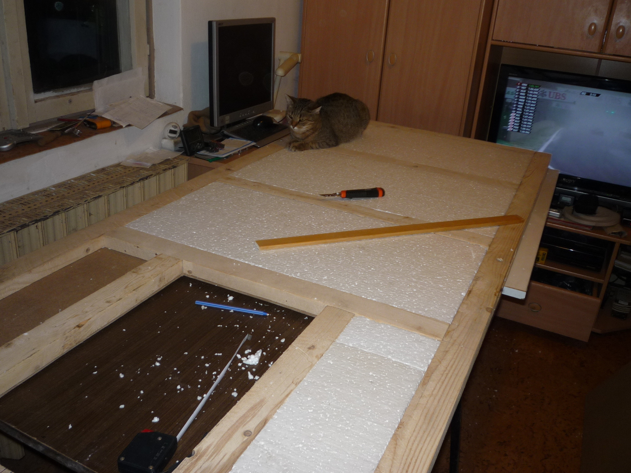

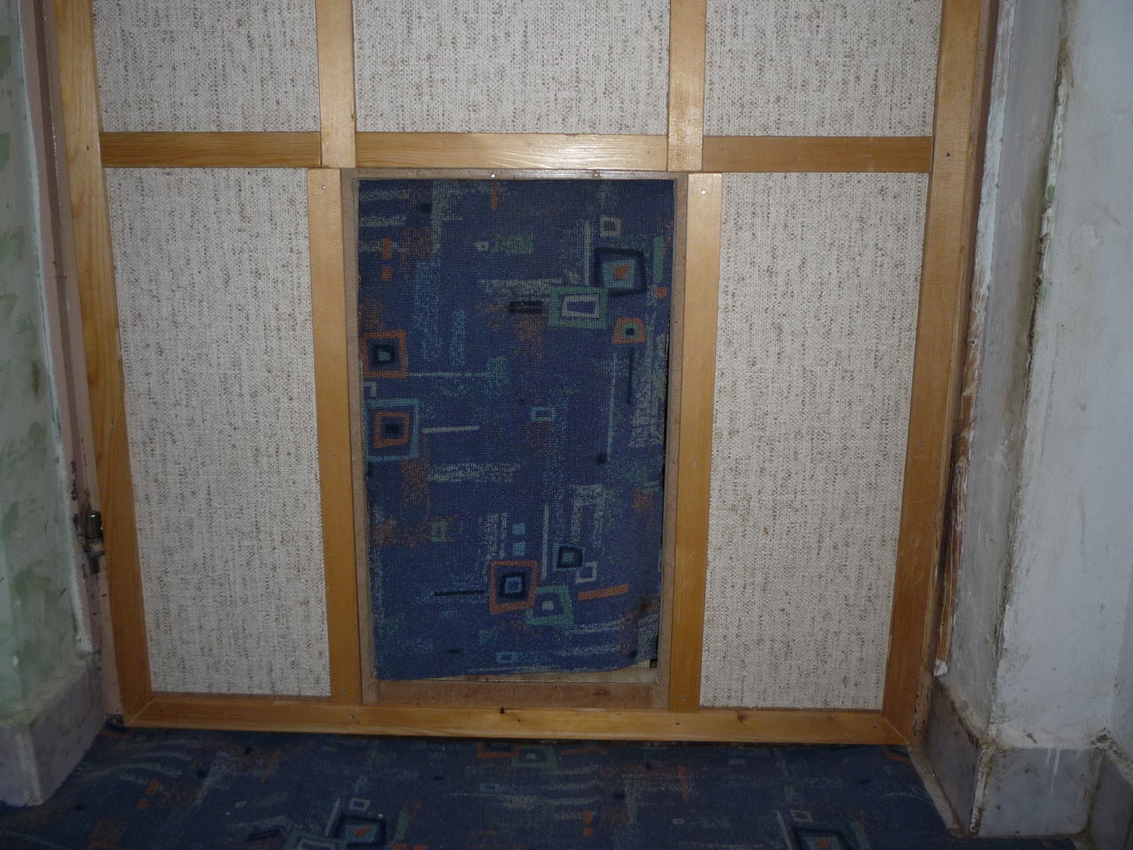

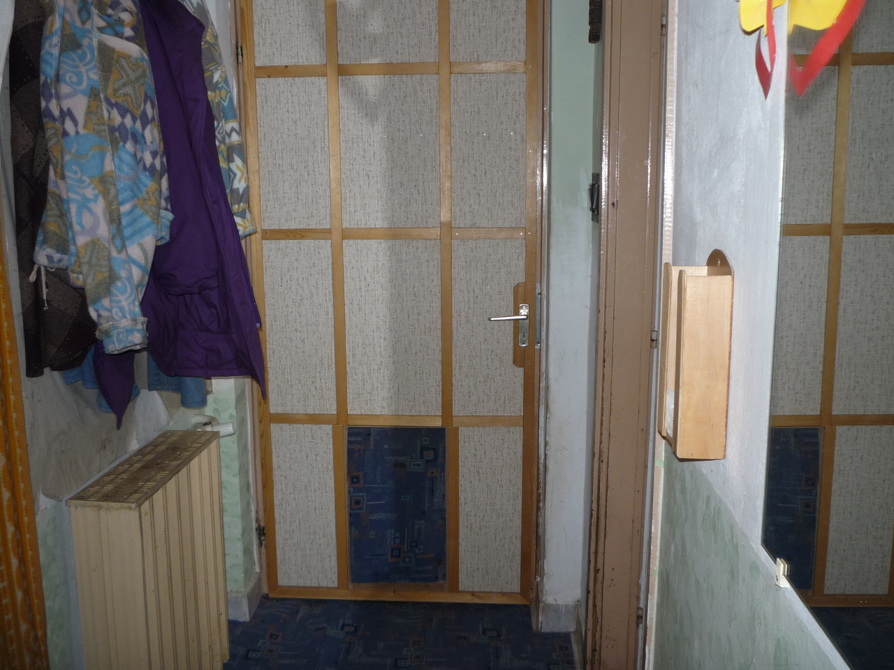

Én már mindent kipróbáltam, ajtócsukónak legjobban a súly, görgők, zsinór vált be. Kinyitni kitudták az ajtót, becsukni a súly húzta be. De az ajtó sarkát szétkaparták a kutyák, a cicák meg nem tudták használni. Aztán úgy döntöttem hogy csinálok egy új ajtót, aminek az aljára csinálok egy kutya bebúvót. 32x54 cm-esre csináltam, az alja a járólaptól 10 cm-re van. Mindenképpen lengőajtót akartam, ami felül van rögzítve, így bármelyik kedvenc tudja használni. Több mindent kipróbáltam, végül ami bevált, a padlószőnyeg lett, duplán összehajtva. Pontosan van méretre vágva, így nincs rés. Kívülről télen tettem elé egy kicsivel nagyobbra vágott, vastagabb plédet, így az erősebb szél se tud befújni, az állatoknak meg nem jelent akadályt. Több éve így használják kedvenceink, gond nélkül. A 70 kilós bernáthegyink, ha kinn ugatást hall, lendületből kiront rajta. Ha gondolod küldök képet róla.
Szerintem kérés nélkül is töltheted fel a képeket róla. Ugyan én még nem tervezem a dolgot, de ötletadónak nem baj, ha van fent jól bevált megoldás
Megpróbálom a képfeltöltést, remélem sikerül. Nincs gyakorlatom ebben. Az első képen az ajtó készítése, segítséggel és a kész ajtó.
Többször eszembe jutott hogy mi a fenét keresek én itt ezen a fórumon, hiszen itt mindenki egy elektronikusan vezérelt automatikus kutya (macska) bejáróra vár használható megoldást. Aztán rájöttem hogy minden elektronikus kütyünek van valami hibája. Amit én csináltam, már 4 éve működik, egyik kedvencemnek sem jelent problémát. Baleset még nem volt, miért is lett volna. Ha valaki a lengő függönyre tudna egy jobb megoldást, azt szívesen meghallgatnám. Új ajtót azért kellett csinálnom, mert ha a régire vágtam volna egy ekkora nyílást, szét esett volna.
