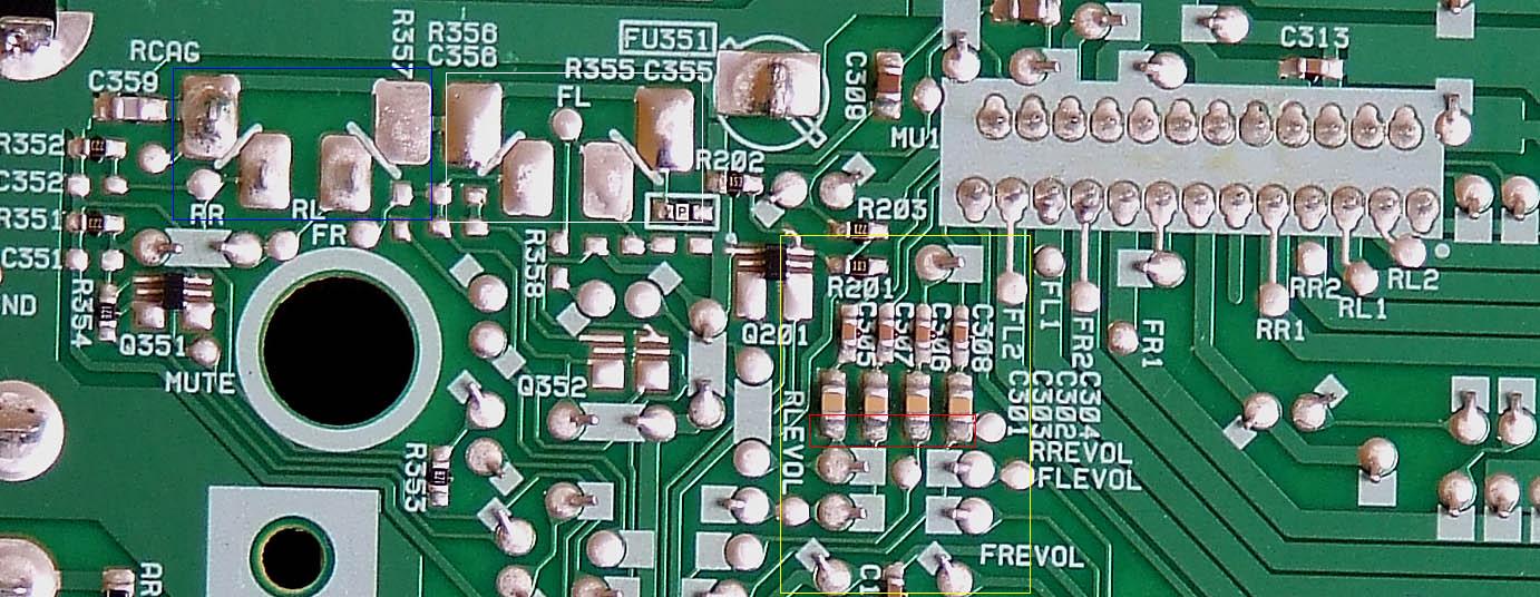

(#) Bassmester hozzászólása Márc 23, 2009 /
Megnéztem a Pio.2920-as paneljét és megtaláltam a végfok ícé bemeneteit. Ebben a rádióban van RCA kimenet, de csak a hátsó csatornáké (kék keretben). Az első csatornák kimenetét nem építették be, bár a helye ott van (fehér keret). A sárga keretben vannak a végfok ícé bemenetei. A hátsó bal és az első jobb csatorna még a (C301-C304) 470nF-os csatolókondik előtt közösítve van, a hátsó jobb és az első bal úgyszintén. Az ícé 4 db független bemenete a C301-C304 kondikkal sorbakötött C305-C308 470nF-os kondikról kapja meg a jelet. A kérdésem az volna, hogy levehetem e a jelet a piros keretben lévő pontokról. Gondolom a JVC rádióm is valami hasonló megoldást rejt.
(#) oregtamas0202 válasza Bassmester hozzászólására (») Márc 23, 2009 /
Üdv. Mindenképp az RCA kiépítése a jobb megoldás , mivel a végfokról levett jel már torz és zajosabb. Ha kapok címet megkisérlem átküldeni egy 6-os szériás régebbi JVC dokumentet.Ide nem tudom feltölteni mert 2 MB. Ha megy a dolog Tudok kábel korbácsot is küldeni (RCA) csatlakozó kábelt. Öreg T

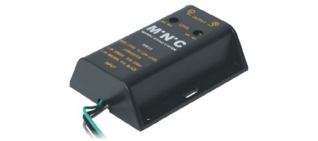

(#) bizbasz válasza Bassmester hozzászólására (») Márc 26, 2009 /
Gyári csatlakozóra ráforasztasz egy X-over átalakítót. MNC-ből 1500-2000 Ft-ba kerül kb.

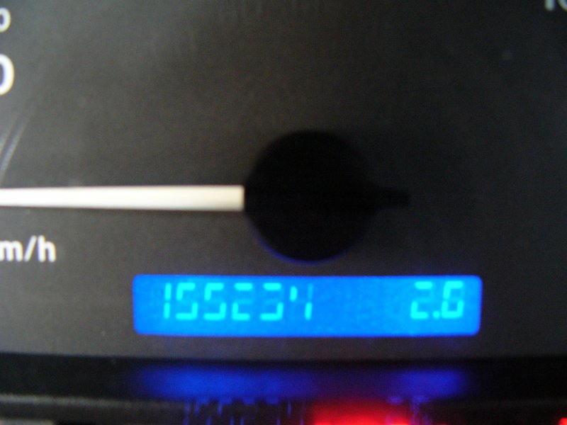

(#) keresztapa hozzászólása Márc 27, 2009 /
sziasztok a problémám hogy a kocsiba a km-er lcd kijelzön jelenik meg ami hiányos van amikor viszajön van amikor hiányos nem találom a hibát a kijelzö lenne lenne a gáz vagy nem tudom ha valaki segitene megköszönném
(#) titi válasza keresztapa hozzászólására (») Márc 27, 2009 /
Ha van amikor visszajön, akkor biztos hogy az LCD és az alaplap közötti átvezetés a hibás.
Tehát csupán kontakthiba van, viszont a javításhoz talán egy szakértő segítséget kellene kérned, nehogy nagyobb hiba keletkezzen.
(Gondolom, te nem vagy műszerész, vagy ilyesmi?)
az egyik jo a másik nem két képet dobok fel
Ha óvatos nyomásra "javul", akkor az lesz, amit írtam.
De ez két különböző kijelző, nem?
Szerintem ezzel a hibával mindenképp egy autóvillamossági szerelőt keress meg a környékeden.
(most mennem kell dolgozni)
bocsi az mindkettö rosz ez a jo
(#) keresztapa válasza titi hozzászólására (») Márc 27, 2009 /
sajnos nem változik szét volt szedve
nem vagyok müszerész csak egyszerü jármü vilamosságis
Ja, értem...
Gumi átvezető van közte?
a kijelzönél van csak gumi amugy szallag kábelen megy és igan két külön kijelzö mint egy zsbszámologépnél
