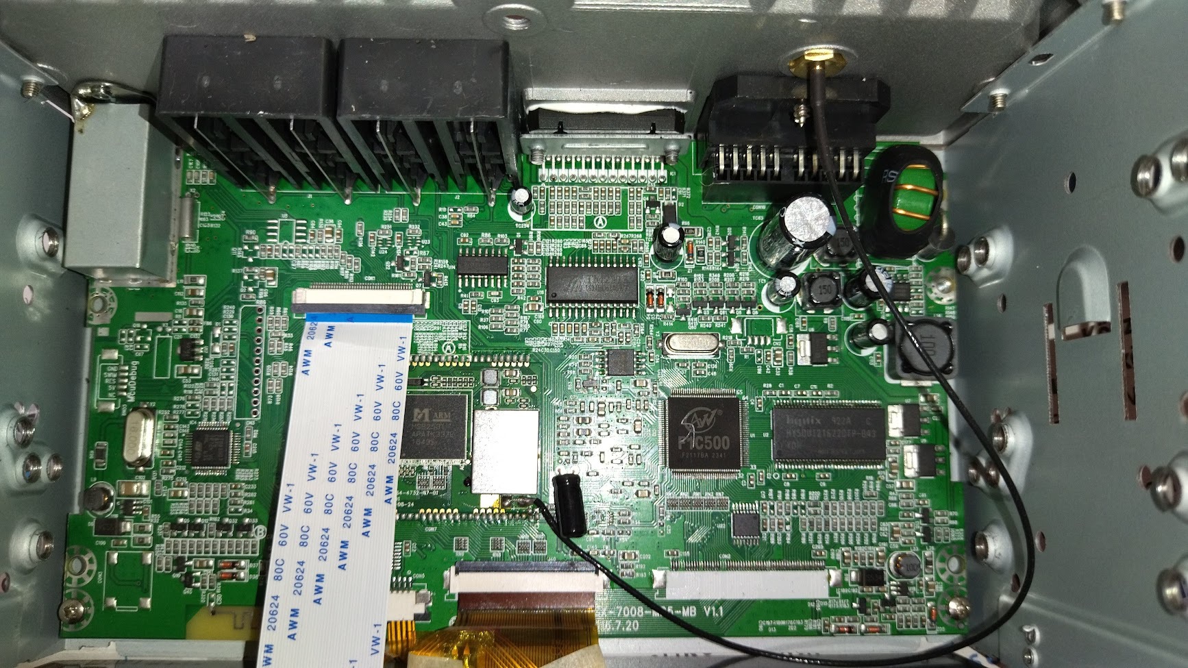

(#) hares911 hozzászólása Dec 4, 2021 /
4 éve kifogástalanul működött egy autóban egy 2 DIN-es kínai fejegység (ez: https://www.aliexpress.com/item/32823414349.html )
Egyik napról a másikra elnémult, minden "működik" rajta, csak nincs hang.
Valakinek valami tipp?

(#) rascal válasza hares911 hozzászólására (») Dec 5, 2021 /
A végfokok tápellátása rendben van? Valahol a belsejében van még hang? Pl. egy PC speaker segíthet a felderítésben, ha csinálsz egy mérőtüskét hozzá egy vékony egy eres szigetelt vezetékből, hogy véletlenül se tudj közben zárlatot csinálni az smd alkatrészek között bóklászva. Kereshetsz hozzá kapcsolási rajzot is, pl. az Elektró tanyán.

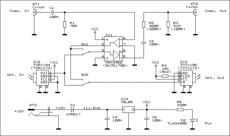

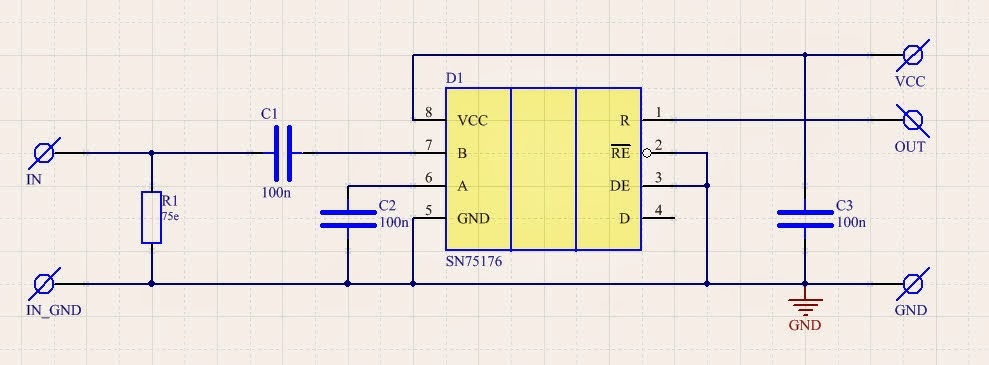

(#) Sasaki hozzászólása Dec 7, 2021 /
Segítséget szeretnék kérni. Kezdő vagyok.
Az alábbi rajzon szereplő spdif koax konvertert szeretném megépíteni, de az "adó" oldalára is kíváncsi lennék. Az orosz blogon -ahonnan ez a rajz is van- csak annyit írnak, hogy "Nem, az adó két ellenállással és egy kondenzátorral készül. Google rá." Ez nekem kevés, nem tudtam a google-val célirányosan keresni. Mi és hogyan módosul az áramkörben?

(#) Inhouse válasza Sasaki hozzászólására (») Dec 7, 2021 / 1
Egy próbát tehetnél a lóri által linkelt pdf alapján.
1db 100nF
1db 270Ω
1db 100Ω
A rajz alapján összekötöd és mehet. Nem csináltam még ilyet, de egyszerű szintillesztés.
De minek a TOTX173-as modul? Ez a rajz azt mutatja, hogy belül az adó LED modulra kell rácsatlakozni. Azért elég ennyi passzív alkatrész. Minek még egy belőle? Mindegy, hogy SMD, vagy lábas jószág.

Akkor még esetleg annyi kérésem lenne (aztán nem fárasztalak tovább), ránéznél-e arra a blogra ahol a vevőt is írják, orosz, de guglis fordítóval olvasható, aki meg konyít valamit hozzá (nem én ) az meg is érti a miértet.
Illetve mellékelném a fejegység adó és a processzor vevő részének rajzait. Jobban tudod, mit kell nézni, kivitelezhető-e az adó része a dolognak. A meghekkelt vevőt már más kipróbálta, az okés volt.
http://sova-audio.blogspot.com/2015/02/?m=1
Amit beraktál linket, ott fordítva akarja, coax-ról optikaira...vagy ilyet akarsz?
Jó lenne tudni, hogy milyen csatlakozók vannak ezeken a készülékeken és milyen szintet adnak/várnak.

(#) Inhouse válasza Sasaki hozzászólására (») Dec 8, 2021 / 1
Mekkora kreténség már, hogy egy gyártó 2 saját eszköze, amin optikai csatlakozók vannak, nem tudnak kommunikálni egymással, ha egy optikai kábellel össze vannak kötve...ááá...
Mondjuk most már végképp nem értem, miért lenne jó neked egy optikai/koaxiális digitális átalakító ehhez a problémához? Itt optikai-optikai kapcsolat van, de valami nem szabványos megoldás. Ezen csak az a spec kábel segít.
A fickó a linken bemenetet farag a fejegységre, neked kimenet kéne és egy bemenet a hangprocesszorhoz. Ehhez kell az az átkötés, ami után üzemmódot vált a fej és megjelenik rajta az "ACCS". Az, hogy a kimenet állandóan megy-e, hogyan kell a hangprocesszoron bemenetet aktiválni, erről nem szól a fáma. Még ha működne is ez a segédpanel a hangprocesszorban is, ott hogyan kell aktívvá tenni? A fej kimenetére is kéne egy ellenoldali meghajtás ilyen módon, arról sincs semmi...
Ez az SN75176 RS485 vonal meghajtó IC lehet, hogy alkalmas lenne visszafelé is. Fogalmam sincs, ehhez valaki hozzáértő kell. Talán van itt a HE-n is digitális jelátvitel topic, mert itt az autórádiósban nem sokszor merült ez fel...

(#) Sasaki válasza Inhouse hozzászólására (») Dec 8, 2021 /
Az utolsó bekezdésedben megfogalmazottakra gondoltam én is. Azaz ugyanezzel az SN75176-al a fejegységtől koax. Az adatlapján sok információ van, de abból nekem sokminden kínaiul van sajnos.
Biz' isten megpróbálom, most már csakazértis!

Ahogy én látom, a fejen csak kimenet, a DSP-n csak bemenetek vannak (digitális). Ezek olyan csatlakozók, hogy középen megy a fény, és van még mellette 4 érintkező?
Ott mellettük a rajzokon inverterek vannak. A kérdés, hogy ha meg is lenne az összeköttetés, van-e még valami más trükk, hogy éljen ez a vonal?
