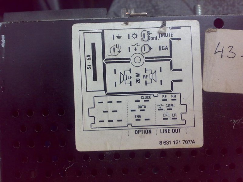

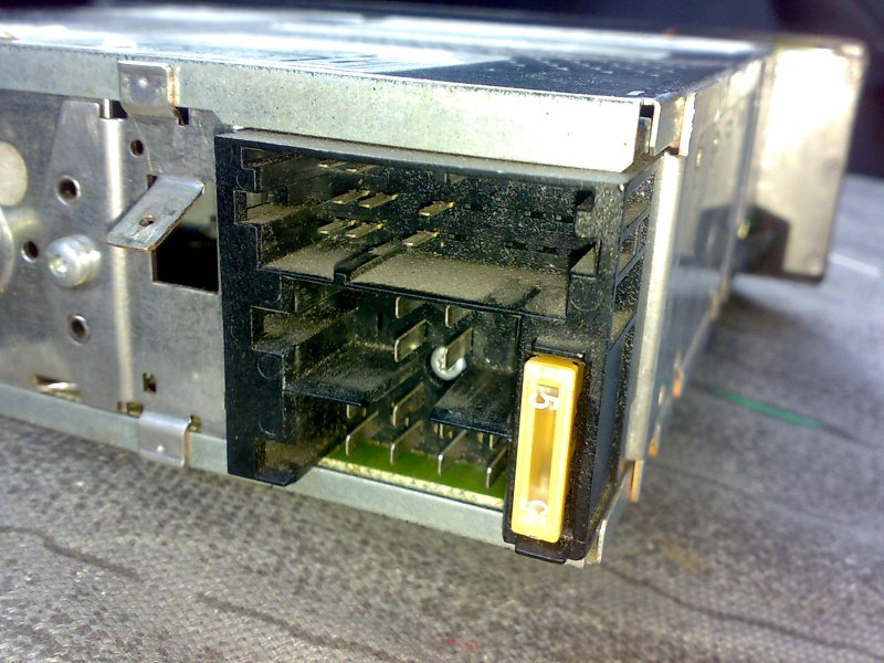

(#) _Sanyi_ hozzászólása Júl 4, 2009 /
Szaisztok!
Van egy régi gyári Audi A6-os autórádióm.
Az a problémám vele, hogy mikor rádugom azt a csatlakozót, amelyikról az áramot kapná, akkor kiéget egy biztosítékot a biztosítéktáblán, és a csatlakozón is érzem, hogy felhevül a kezemben. Elvileg a rádió hibátlan, nem volt semmi baja, mikor kivettük a kocsiból, de most mikor újból bele akartam tenni ez történt. A vezetékeket amennyire tudtam megnéztem, sérülések nincsenek rajtuk.
Ha van valakinek bármi ötlete, kérem segítsen.

(#) _Sanyi_ válasza oregtamas0202 hozzászólására (») Júl 4, 2009 /
A kocsiba se volt más rádió, és ez a rádió se volt más kocsiba. Ezért is csodálkoztam, hogy akkor most miért nem működik.
A kapcsolt tápot és a (-) -ot hogyan tudom felcserélni ?
Esetleg a citrom, narancs vagy fehér vezetéket kellene máshova dugni ?
Mellékelek pár képet.
(#) oregtamas0202 válasza _Sanyi_ hozzászólására (») Júl 5, 2009 /
Üdv . Ha minden az eredeti állapotban van akkor most sem kell felcserélni vezetékeket. Mivel a rádióban 5A biztosíték van, igy a rádió zárlata esetén az olvad ki. Próbáld ki külső tápról a rádiót. Öreg T

(#) paul64 válasza _Sanyi_ hozzászólására (») Júl 5, 2009 /
Szia,
Csak a tápcsatlakozót dugod rá és már kiolvad a bizti, vagy rajta vannak a hangszórók is?

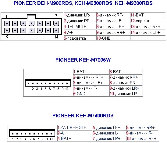

(#) Mather hozzászólása Júl 5, 2009 /
Nem tudja valaki véletlenül a Pioneer 14tűs dugójának a kiosztását?
Fontos lenne!
Előre is köszi!!
(#) _Sanyi_ válasza paul64 hozzászólására (») Júl 5, 2009 /
Helló,
Először a hangszóró csatiját, utána az antennát dugtam rá és legvégül a tápot.
(#) akos70 válasza Mather hozzászólására (») Júl 5, 2009 /
A felsö?
Próbáld meg hangszóró csatlakozó nélkül. Ha testzárlatos valamelyik hangszórókábel akkor is kiverheti a biztit, mert a nagyobb teljesítményű végfokoknak fél tápfeszültségen van a kimenete. Elég ha valahol odaér a hangszóró saruja a testhez és már kész is. Van itthon egy marék végfok ic-m, ami emiatt ment tönkre.
(#) Mather válasza akos70 hozzászólására (») Júl 5, 2009 /
Szerinted ez a deh-p47dh-hoz jó lenne, mert annak a bekötése megvan a kezelési útmutatóból, csak mivel csatlakozóm nincs így hiába mondja nekem az útmutató, hogy zöld, meg sárga.....a gyári csatlakozó kiosztása nélkül nem megy. Szóval ehhez nincs valami tipped?
jah és az orosz kiírások mit jelentenek, az orosz tudásom :eek2:
(#) oregtamas0202 válasza paul64 hozzászólására (») Júl 5, 2009 /
Üdv . Igazad van viszont 5A biztosítéknél a végfok igen kicsi, a vezeték nem melegedhet. A probléma inkább ott keresendő hogy az audi hátsó hangszórói aktívak (szerintem). Ezért ajánlottam az asztalon való kipróbálását a rádiónak. Ha az asztalon jó (max 1-1.5A) az áramfelvétel akkor tovább a tápvonalat kell ellenőrizni. Valamiért kivetétek a rádiót? Sérűlés vagy más szerelés.Az autó biztositékja 10-15A szokott lenni mivel legtöbbször valamivel pl. a belső világítással azonos biztositékja van. Öreg T
(#) oregtamas0202 válasza Mather hozzászólására (») Júl 5, 2009 /
Üdv . A rádiód pontos tipusa? Mert a feltett kép az M-es gépek igen régiek a 90-es évek elejéről valók.

(#) Mather válasza oregtamas0202 hozzászólására (») Júl 5, 2009 /
pioneer deh-p47dh
Üdv.Ez tényleg nem egy ovodás kor .Valószínű hogy az egysoros , de ezt már óvnod kellene mint kincset. Öreg T

(#) _Sanyi_ válasza paul64 hozzászólására (») Júl 6, 2009 /
Helló,
Megpróbáltam úgy, hogy csak a táp csatlakozót dugtam rá, de így is kiégeti a biztosítékot(ami 16A).
Viszont most nem melegedett fel a csatlakozó a kezemben, de a végeredmény ugyan az lett.
A kocsiba próbáltam egy másik rádiót, az is kiégette a biztosítékot, és az antenna csatlakozója szikrázott is, mikor rádugtam a rádióra.
(#) akos70 válasza _Sanyi_ hozzászólására (») Júl 6, 2009 /
A táp csatiban valoszinüleg meg van cserélve a plusz és a minusz. Esélyes, hogy a rádio(k)nak is annyi...
(#) _Sanyi_ válasza akos70 hozzászólására (») Júl 6, 2009 /
hmm, lehet majd megpróbálom egy harmadik rádióval.
Egy citrom, egy narancs és egy fehér vezeték megy a csatiba, melyik a + és melyik a - ? és melyiket hova dugjam ?
A harmadik ródiót csak a vezeték csere után dugjam rá, vagy nem lehet baja így se ?
a képek remélem segítenek.
