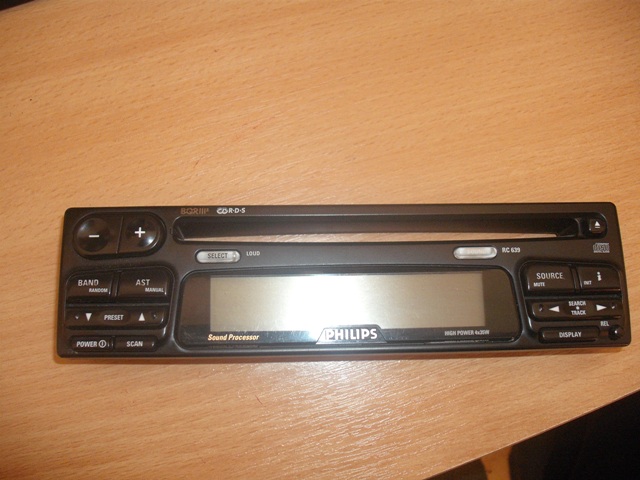

(#) mumo hozzászólása Nov 25, 2009 /
Nem rég vettem a képen látható cd-és philips RC639 típusú autórádiót.
Az a gondom vele, hogy menet közben amikor használom bekapcsol a demonstrációs mod.Váltogatja a háttér világítást és a hangzásmódokat is.Ha a display gombot benyomom akkor abbahagyja de pár pillanat múlva újra kezdi.
Hogyan tudnám ezt a funkciót végleg lekapcsolni?
Segítségetek előre is köszönöm!
(#) mumo válasza mumo hozzászólására (») Nov 25, 2009 /
Ah rájöttem 20-adszorra megnéztem az angol nyelvü használatiját(mert csak ez van) és rájöttem hogy mire gondol "SWITCHING ON DEMO MODE:
. While keeping the display key pressed, switch on the set.
The set remisin the demonstran mode, even if you switch the set offend then on agen" .
tehát úgy kellett bekapcsolni hogy lenyomva tartom a display gombot.

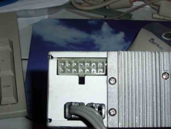

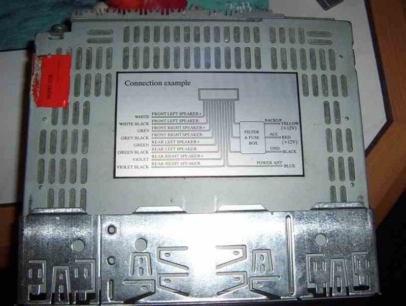

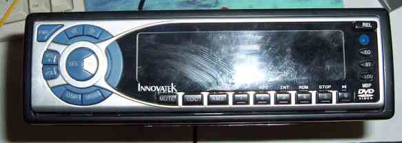

(#) Multiplex hozzászólása Dec 6, 2009 /
Sziasztok! Vettem egy Innovatek autós DVD fejegységet "ócsón", de vannak problémák vele. Semmiféle típusjelzés nincs rajta - tettem fel képet, ha valaki meg tudja mondani, légyszíves jelezze, vagy oldalt ahol be tudnám külső alapján azonosítani. Az Innovatek oldalán már nincs fent, nem futó típus.
Aztán csatit sem kaptam hozzá, tettem fel képet arról is. Hol tudok szerezni ilyet?
Van egy bekötési séma a házon, furcsa módon a kétsoros csati vezetékei egy sorban vannak felrajzolva. Ezt hogy kell értelmezni?
(#) SzervízMacska válasza Multiplex hozzászólására (») Dec 6, 2009 /
Szia. Kénytelen vagyok a ténykedésedet ezennel megóvni. Gondolom, nem volt még elég időd fórumszabályzatot olvasni, így nem vagy vele tisztában, hogy nálunk egy kérdést csupán 1x, egy témában szokás feltenni. Kérdésedre a legkonstruktívabb válaszom talán az lenne, hogy küldd vissza az eladót, hogy a kábelkorbácsot is rángassa ki onnan, ahonnan a fejet kirántotta. Utána a rajz alapján gyerekjáték lesz a bekötése.

Ilyen nevesincs rádiohoz bajosan fogsz bármilyen bekötési segédletet találni.
Ha elviszed valami tv-szerelöhöz, az szédszedi, és ugy le tudja követni, melyik láb hová vezet, a lábakra meg forraszt különbözö szinü vezetékeket.
Esetleg vidd magaddal az e-bay-en kapott számlát is, akkor talán több bizodalma lesz feléd, mint amit itt tapasztaltál.
(#) Multiplex válasza akos70 hozzászólására (») Dec 7, 2009 /
Semmi probléma, hozzá szoktam már, hogy vannak olyanok akik nem hajlandóak a tévedésüket beismerni, mondván ha nem írtad két helyre a hozzászólásodat, akkor biztos loptad a cuccot. A macskák aztán pláne ilyenek.
A probléma azóta megoldódott, a hozzá adott tetőmonitor dobozában volt a csatlakozó. Remélhetőleg így már gyerekjáték lesz a beépítés

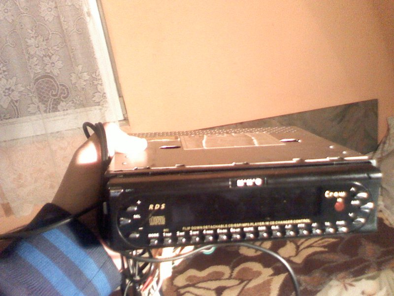

(#) Marty McFly hozzászólása Dec 28, 2009 /
Hello mindenki!
Nemrég vettem egy MNC Crow típusú cd-s autórádiót! A gond az vele hogy, magasabb hangerőnél, elkezd sisteregni mint állat nagyon hangosan, aztán megnyomom a mute gombot, lentebb veszem a hangerőt, aztán mégegyszer a mute és halkan újra normálisan szól! Mi lehet a gond? A másik gond hogy ha jár a motor akkor van hogy összevisza olvas mintha ugrálna a lemez, leállítom a motort és újra jó, van hogy elég becsapnom az ajtót és elkezd sisteregni, valami kontakthibára gyanakszom, volt olyan is amikor egyáltalán nem csinálta. Hogyan és hol kezdjem el a hibakeresést?
