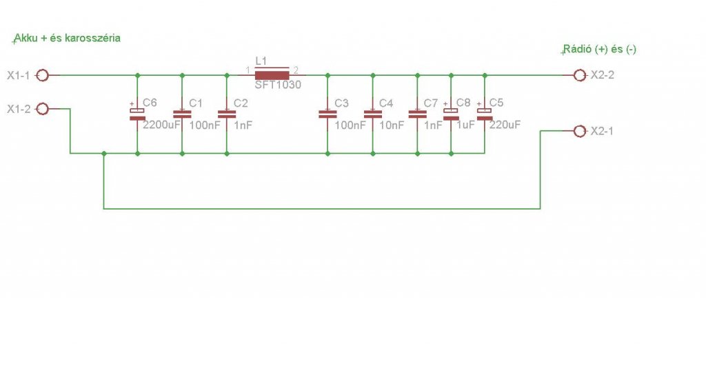

Szeretnék zavarszűrőt tenni a kocsiba a rádió tápjára.
Saját magam próbáltam kitalálni valamit a hozzászólások és olvasás alapján.
Szerintetek ez a kapcsolás jó lehet így? Továbbá tekercsnek mekkorát kérjek a boltban, hány uH-et?
(#) elektrorudi válasza bancsi15 hozzászólására (») Aug 31, 2012 /
Felsorakoztattad a teljes értéksort...
Az lenne a szerencsés, ha közvetlenül a zavarforrásnál fognád meg a problémát. Két helyen keletkezik a zavarok többsége:
- a generátornál
- a gyújtásnál
Normális esetben, a gyári zavarszűrés elegendő. Tehát lehetséges, hogy újabb zavarszürő izék helyett, megkeresnéd, hogy a gyárival mi a bibi ?
Persze ez csak egy ötlet...
(#) bancsi15 válasza elektrorudi hozzászólására (») Aug 31, 2012 /
Igen, de egy 24 éves autóban sok zavarszűrés nincsen gyárilag sem. A kondi a megszakítós gyújtásnál, aztán szerintem nagyon sok minden egyéb nincs Ezért gondoltam erre a kapcs.-ra csak érdekelne az induktivitás értékét mégis kb. mekkorára válasszam és így jók-e a kondik.
