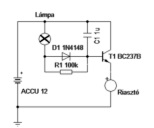

A belső világításra kötöttem rá a riasztó ajtó bemenetét. Can busos az autó és nem mennek ki az ajtózár kapcsolóiból a vezetékek az ajtóból.
(#) proli007 válasza lastewer hozzászólására (») Márc 20, 2018 /
Hello! Ugyan nem ismerem a riasztód lelki világát, de talán ezzel a módszerrel megszüntethető a világítás PWM jelének hatása..

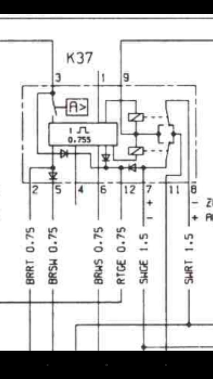

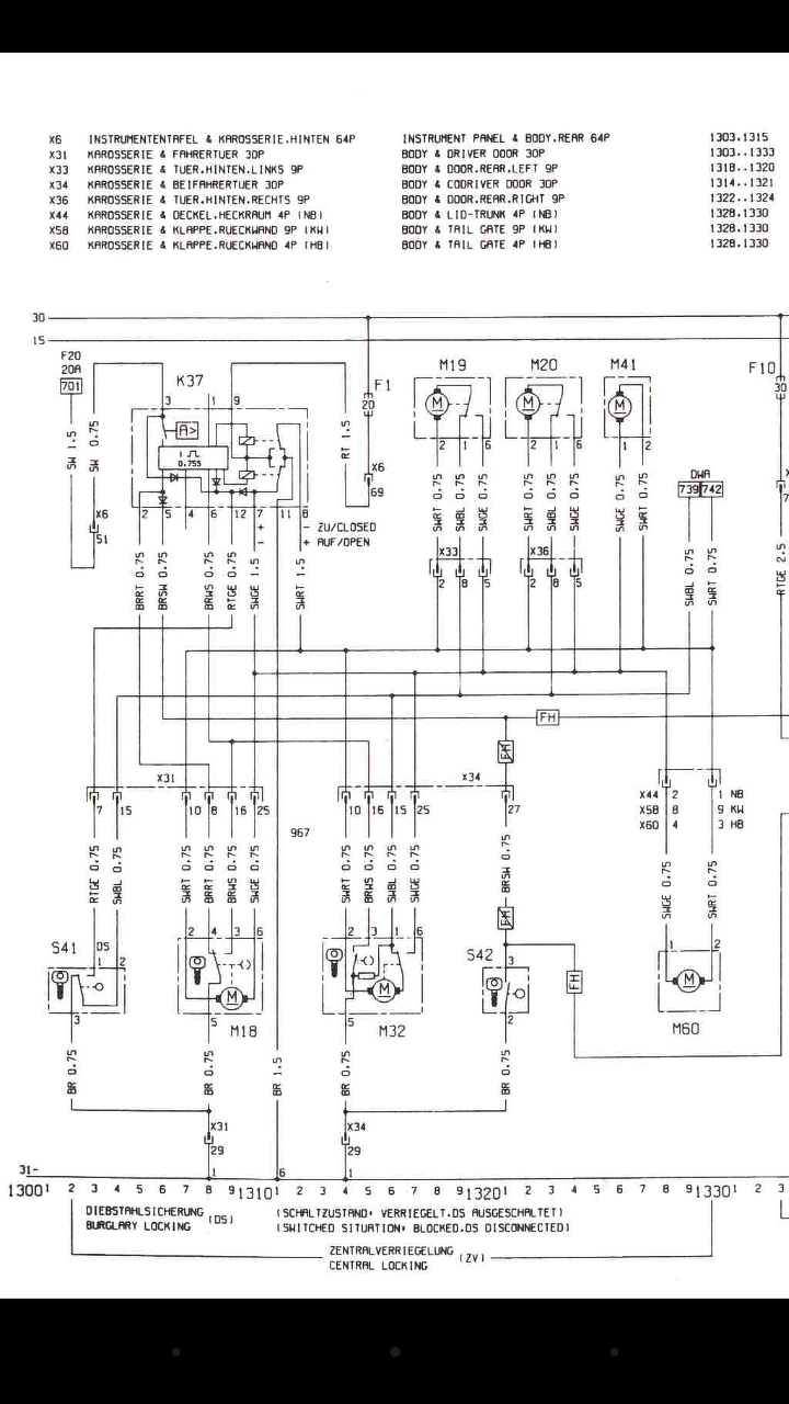

Tehát, adott egy f astra központi zár nèlkül.
Vásároltam hozzá központi zárakat illetve a gyári kiekert vezèrlőt bontottat.
Azt szeretnèm meg kèrdezni hogy valaki kèpben van e a bekötèsèvel?
A motorokon van csatlakozó vezetèk vègekkel de a vezèrlőn nincs de ez nem is lènyeg mert felforrasztom vagy saruval megoldom!
A bekötèsre lennèk kiváncsi.
Mèg annyi hogy meg lehet e oldani távirányitósra?
Kulcsal elvileg fog működni mert a kèt első zárhoz meg vannak a mikrokapcsolók.
Előre is köszönöm a segítsèget!

Az van hogy gyáriak a zárak is tehát pont bele való ezèrt gondoltam h a gyári vezèrlő az csak gyári!
De sajna nem tudom müködő kèpessè tenni!
(#) S I 76 hozzászólása Márc 30, 2018 /
Elvileg így kell bekötni, nekem így nem működik!
A motorok külün külön müködnek de a vezèrlővel nem! Lehet hogy a vezèrlő döglődok?
Itt egy jobb kèp!
