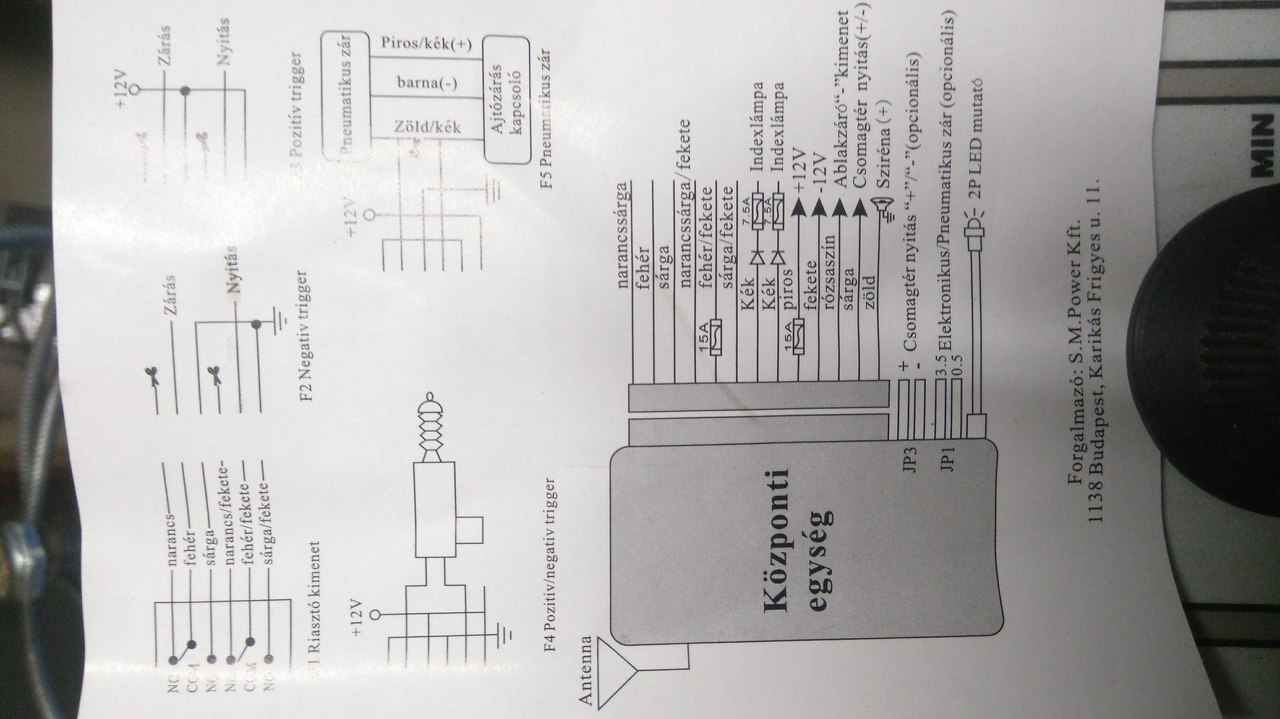

Egy kis segítségre lenne szükségem. Adott egy 97'-es B5 kombi passat. Van benne gyári távirányítós központi zár, illetve elöl két elektromos ablak. Sajnos a gyári távirányító már nem működteti a központit csak kulcsal lehet nyitnyi - zárni viszont akkor szépen működik. Lehetséges utólagos központi vezérlőt beépíteni a kocsiba? Ugyanis már vettünk is egyet de ami a vezetőoldali ajtóból bejön vezeték azokra próbalámpával rápróbálva nem lehet működésre bírni a zárat. Pedig régebbi autóknál hamar meglehetett keresni hogy melyik szálra kell kötni de itt semmi. Elképzelhető hogy nem lehet mégse pluszba rákötni? A vezérlőhöz a képen látható szokásos bekötést adták. Itt inkább csak az a kérdés hogy megoldható e a bekötése mert ezért gyári új kulcsot nem szeretnénk venni, inkább ez a plusz távirányító legyen a kulcs mellet. Előre is köszi szépen a segítséget.
Rakd be a jó izzót és úgy mérj! Aztán mérd meg az izzó két pontját testhez képest is.
Sziasztok egy olyan kerdesem lenne hozzátok hogy adott egy BENE 322 központi zar az automban , kb 2 eve tették bele nekem, egyedul a mechanikai resze nem ment volna , az elektronikat jobban kedvelem
Viszont az csinalja már most is és tavaly is ha napon all az autó semmit nem csinál ha probalnam kinyitni az ajtokat.. de csak ha nagyon melegen áll a kocsi , télen hibátlanul működik . Valakinek nincs ilyen központi a kocsijában ? Ha csak a vezerlo egységet szeretnem lecserelni , a motorokat nem.. ez külön megoldhato es még annyi hogy ha ennek a mostani központi zaramnak a taviranyitojat szeretném lecserelni ez hogyan oldhato meg ? Köszönöm elore is...
Ha csak akkor nem megy amikor meleg van, akkor lehet, hogy nem a vezérlőt kellene cserélni...pontosítsd a problémát, mert lehet, hogy csak állítani kellene a rudazaton, nem jól áll a mikrokapcsoló, a hőtágulástól elállítódik.
