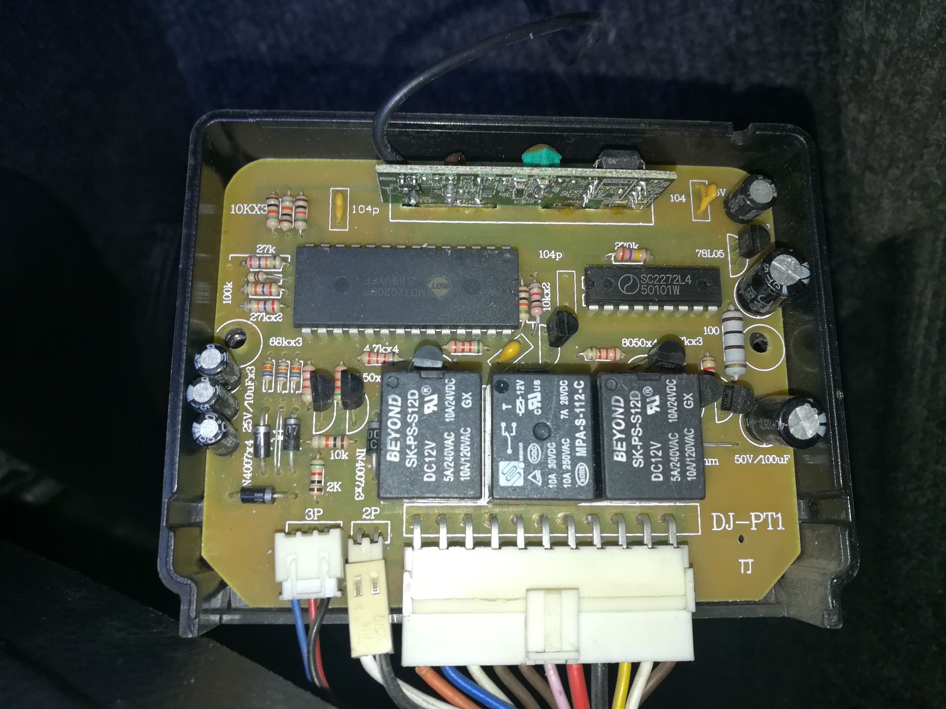

Már müködik kulccsal minden,a belsö zárás is müködik.Az első ajtoban a zár vezetékekre kellene gondolom kötni.Ebben szeretnék segitséget kérni.Gondoltam arra is hogy a zárat külön vezéreltetem,de a vezérelhető szálakra jobb lenne rá kötni.
(#) Lezli46 válasza jacsu hozzászólására (») Feb 2, 2022 /
megigértem...
1. Hogyan tudod kiválasztani az egy db vezérlő szálát ,ami kabinon belül van és vezetőajtóból jön.
2.Egy C.Xara.autótipus beépitésit is küldök
3.Hogyan kell a kinait összeállitani erre a speciális egyvezetékes vezérlési módra.
Estig remélem lesz időm
üdv
1.Vezérlő szál kikeresése...,ajtóból jövö kötegból jövöre.., megvan a BSI-ben is de eldöntheted.,
egyértelmübb .ha direkt ajtóból jövöre kötöd..
Kulcsot kivenni--ablakot leengedni--zárat kiakasztani .
Próbalámpát testre ajtóból jövő kötegben nagy valószinüséggel FEHÉR., de lehet BARNA is..,lényeg
hogy valamelyikre testet beadni ,ha eltaláltad a helyes vezetéket akkor lezár a központi. Ha ugyanezt a vezetéket elvágod akkor ki kell nyitni a központizárnak.
Tehát Záráshoz negativ kell---Nyitáshoz ugyanazt a vezetéket bontani.
Kinait központi részét igy kötözd össze:
ZÁRÁS:
Narancs :ÜRESEN
Sárga- Feketével egybefogva :Testre
Fehér : Zárás negativ.
NYITÁS: Narancs/Feketén és Feh/Feketén átvezetni az elvágott vezérlő szálat.Sorrend közömbös.
Sárga/Fekete: ÜRESEN.
Vigyáz a SÁRGÁBÓL kettő is van!!!Neked a szemből baloldali kell!!!

Szia.Miért kell lehuzni az ablakot?Kikeresem az ajtoban probalámpával a záro szálat.Amelyiknél zár a központi,az a záro.Elvágom ezt a szálat,akkor nyitni kell a közpőntinak.kinainál,narancs üresen sárga fekete együtt megy testre,fehér szálat kötöm az elvágott vezeték egyik végére.Az mindegy melyikre?A zár vagy a karosszériába menő végére?Narancs/feketét fehér!feketét összekötöm az elvágott szál másik végével.sárga/fekete üresen.Ezen sárga,és sárga/fekete van.Nincs két sárga.Kulccsal is nyitni fog igy igaz?Tvábbá még egy kérdés,ablakot rá lehet kötni a felhuzo zőld szálra,müködni fog?
"Miért kell lehuzni az ablakot" : Biztonságért leszoktam, kizárhatod magad stb.., csak ennyi.
"Ezen sárga,és sárga/fekete van.Nincs két sárga" :Akkor ez ilyen..., amin én most kiprobáltam .(SMP V709),azon két db Sárga vezeték volt., szemből jobb szélről vissza egy helyen is volt egy plussz Sárga=csomagtérnyitás jelöléssel.
"Narancs/feketét fehér!feketét összekötöm az elvágott szál másik végével." NEM EGYMÁSSAL ÖSSZEKÖTNI A KÉT VEZETÉKET!!!
Narancs/Fekete szinú az elvágott vezeték egyik vége., Fehér/Fekete szinű az elvágott vezeték másik vége!!!!Az alaphellyzetben záró relékontktuson vannak keresztülvezetve !!!
A ZÁRÓ FEHÉR vezetéket a karosszériába menő oldalra kell kötni., nem az ajtóoldalra!

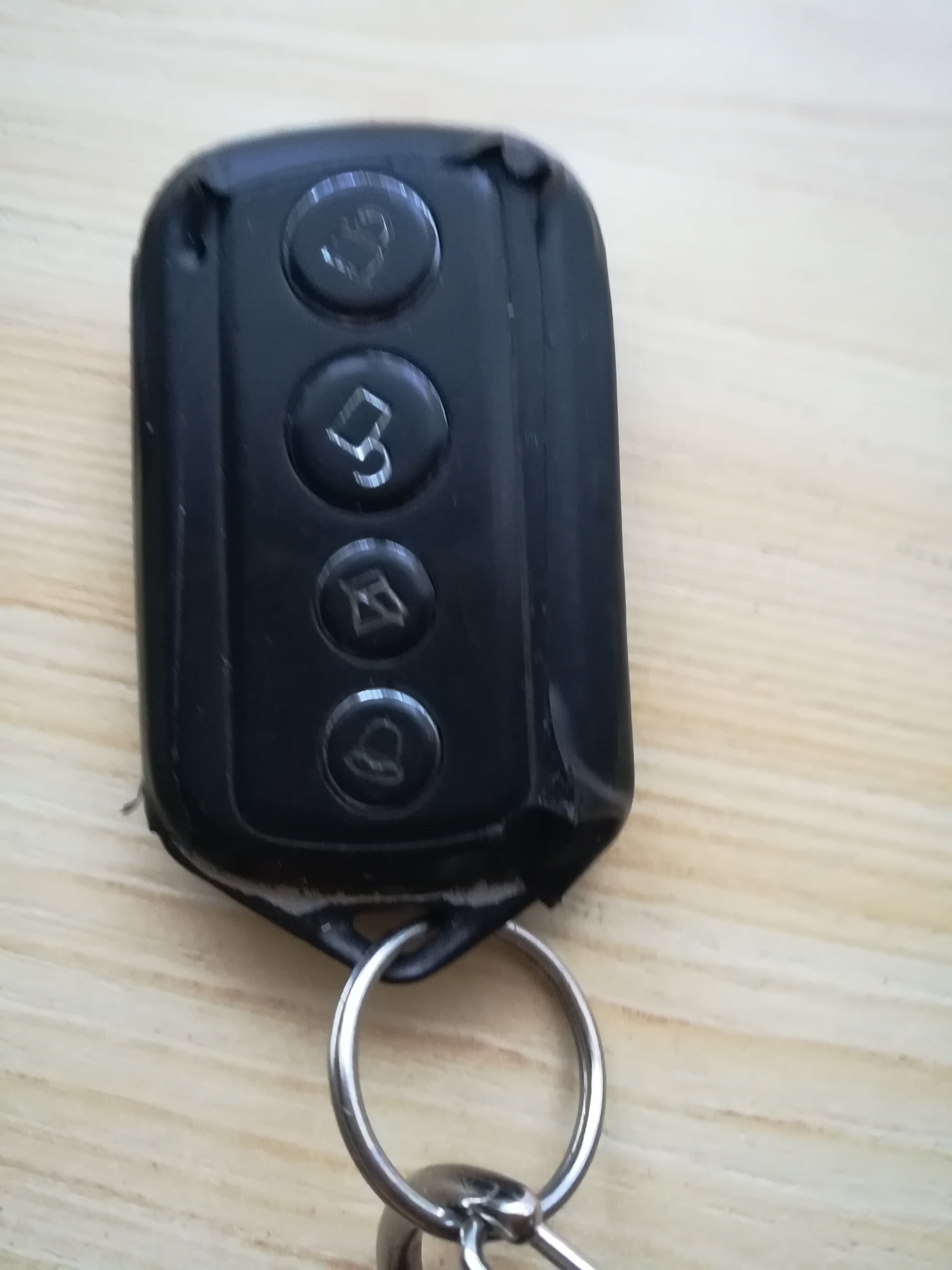

(#) laci58 hozzászólása Feb 2, 2022 /
Sziasztok! Valaki nem tudja mi a típusa ennek az autóriasztónak? Felirat már nincs rajta...

Kis doboz=központi zár modul.Első ajtoba tudtam betenni.Az ajtó emelő motorba 4 vezeték megy.
