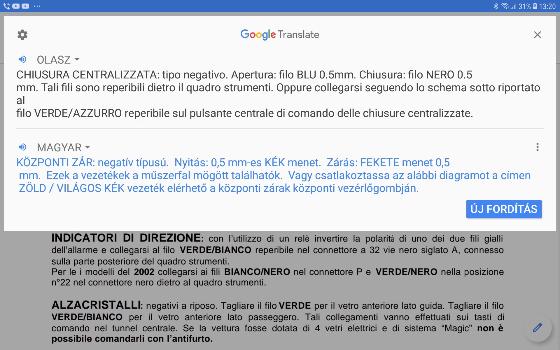

Sziasztok.Segitséget szeretnék kérni töletek.Van egy 2000 es xsara Picassom.Nem tudom a kulcs távirányitojával nyitni zárni.Kulcsot immo chippel kellene uj kulcs elektronikéval programozni,kissé huzos lenne,Vettem egy univerzális központizár egységet MIC 001 tipusu.A középkonzolon van egy nyito záro gomb,erre szeretném kötni a vezérlöt.A gondom,hogy két test szál megy bele,kifelé pedig szintén test jön ki pár pillanatra.Hogyan lehetne ezt megoldani.

A nyíllal jelölt rajz rossz. A mellette levő pozitívos szerint lenne jó, csak a +12V helyett test kell. De a középkonzol gombot nem értem.
Szia.Kösz a választ.Kulcs elektronika kuka,nem is volt jo hogy hozzám került.UJj elektronika immo chippel kellene uj programozással.Az auto közepén van egy müszerfal kapcsolo belülről zár nyit minden ajtot.
Most ez megy, repednek a kukába a gyári kulcsok...
Azt kellene megnézni jobban, hogy az a központi kapcsoló hogyan kapcsol. Gyakori, hogy vagy az egyik, vagy a másik szálra kapcsol testet. Nyomógomb, tehát csak a nyomás idejére. Ha így van, akkor a negatív trigger lenne jó, ha nem lenne hibás. Ha testre csiptetsz egy izzós, autós próbalámpát és megérinted az egyik, majd a másik szálat, akkor is működtetnie kellene a zárakat, ha a vázolt bekötés van.

Ha párhuzamosan van a kapcsoló a mester motor(ok) mikrokapcsolójával, akkor lehet test kettőn és a harmadikon meg az impulzus, amikor átvált. De utána fordítva kéne legyen, amin nem volt, azon kell legyen fixen, illetve a maradék, ami a valódi test.
Nem biztos...,már ha a rajz szerint a szélső vezetéken kapcsolóvilágitás van.., akkor valószinüleg igy müködik :
Záráskor Barnára negativ kell. Nyitáskor ugyanazt a Barnát bontani kell. Proba: Probalámpát testre=Bezár Probalámpát elveszem = Kinyit A hozzászólás módosítva: Feb 1, 2022
Probalámpás dolgot megcsináltam,találtam két vezetéket,amikhez érintve felváltva váltott.Ezekhez
probáltam kötni a fehér,és fehér fekete szálakat.Zárcsere lett a vége valamit elrontottam,A középsö kapcsolorol valaki irt már itt valami olyat,hogy kapcsolobol ki kell vezetni egy szélat mert egyiken van valami ellenálás,és ugy kapcsol.
Ezt irtam...
Ez egy egy vezetékes szisztéma : Záráshoz negativ kell.., nyittáshoz ugyanazt bontani kell.
BOCSI ELRONTOTTAM!!
..IGY PROBÁLD! Probalámpát testre és Barnára= K.Zár bezár Probalámpát testen marad, es elveszed a Barnáról= K zár kinyit. Vezetöajtóból kijövö kõtegnél , valószinüleg a FEHERRŐL ,( de más szinü is lehet.)., vezetékröl 100% hogy müködni kell! De vigyáz mert könnyen elkūldheted a motort, ha nem igy csinálod!!!!
Igen egyet már kinyirtam,ezért kérdezek itt.Kétvezetékes általános központizár motoron probáltam.Fehér,fehér fekete rákötve akumulátorrol müködött,de itt valami nem jött igy össze.
Pont most akartam irni!!! Azt a belső központizár figurát kuttyafuttaban irtam.., felejtsd el .., jobban kikellene bontani..,Mindenképpen a vezető ajtóból kijövö kötegre kell dolgozni, mert ez a legegyszerübb és 100%- an kipróbalt. A BSI- ben is megvan, de itt a legegyszerübb!!!
Azért irtam gyorsan mert életemben szerelés közben egy k.z. motort nyirtam kj..., mit ád az ég egy C.Xara volt annó. Kisse zürös ez a két vezetékes figurád...,a gyári tönkretett motort akarod kiváltani?? Vagy ezt vezerelve akarod müködtetni az egész rendszert??? Most müködik még kulcsról és belsőkapcsolóról is??? Holnap megirom hogy tudod BIZTONSÁGOSAN letapogatni ! |
