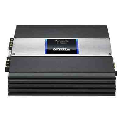

(#) dj technics válasza puskas87 hozzászólására (») Dec 11, 2007 /
Panasonic CY-PA2003N eről lenne szó.
Sztereó teljesítményerősítő
- erősítő max 1200W teljesítmény (folyamatos: 400W)
- hídba kötve is használható
- 2 ohm terhelhetőség
- nagyteljesítményű MOSFET tranzisztorok

Itt a User Manual-ja, hátha segít. ...hát, ja, ehez már nem "tápocska" kell. De mondjuk, nem is lesz csutkán hajtva.

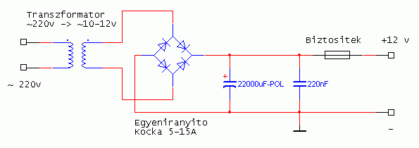

kaptam egy ilyen rajzot. és azt szeretnem kérdezni hogy az amper számat nem kell -e növelni ???
(#) dj technics hozzászólása Jan 9, 2008 /
vagy ez a tapocska jo - e-- igy. valaki jo lenne ha segitene
(#) valve válasza dj technics hozzászólására (») Jan 9, 2008 /
Igen! Jó az a táp! Még én rajzoltam,..
(nemkell 1képet 2x beszúrni ha csak két számot modosítassz rajta, amgy hivatkozhattál volna rá linkel)
jah ezt ki hagytam a magnat ultra erősitőben 2x15amp os bizti van akkor is jo a rajz amit kaptam???
(#) Pafi válasza dj technics hozzászólására (») Jan 9, 2008 /
Pont 11 V-os trafó kellene, minimum 500 VA, de inkább 1000 VA teljesítménnyel, és minimum 200 000 uF, de inkább 500 000 µF-os pufferkondi, ha rendesen ki akarod használni az erősítőt.
2*15 A?
Hát akkor ez az erősítő nem lesz 2*400 W-os!
