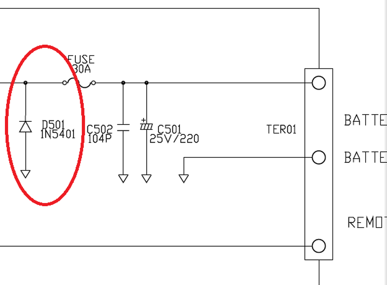

Sziasztok. Hoztak nekem egy autós erősítőt javításra. A hiba az volt, hogy használat közben megállt és onnantól kezdve csapkodta a biztiket. A tápágban található dióda ment át zárlatba. Ideiglenesen egy kisebbel pótoltam, működik a szerkezet. Kérdésem, hogy ami benne volt az egy 3A és 1000V-os darab. Ragaszkodnom kell ehhez vagy elég lesz oda az itthon fellelhető 3A 60V-os is?
(#) steelbird válasza peter1995 hozzászólására (») Feb 6, 2016 /
Szia. Nem jellemző arra a védődiódára, hogy "csak úgy" tönkremegy.
Inkább az lehet, hogy elkötötték, a dióda meg tette a dolgát.
Helyettesítésnél arra figyelj, hogy ez schottky dióda. Gyors és kicsivel kisebb feszültségen már nyit, mint egy "mezei" egyenirányító dióda. Hasonló paraméterűt tegyél oda. Megeshet, hogy a most beletett dióda egy következő fordított bekötés esetén az átfolyó nagy áram miatt szétrobban, utána meg már nem fogja semmi megvédni az elektronikát.

Nekem csak ennyit mondtak Hogy mi a valós előélet nemtudom A Remote bekötés körül is a nyák össze vissza volt bántva át kellett forrasszam. 1N5822-t gondoltam a helyére ez van itthon. HA jól olvastam egy is schottky. Ez is 3A, csak a feszültség tűrése más.
VAgy van HER302 még.

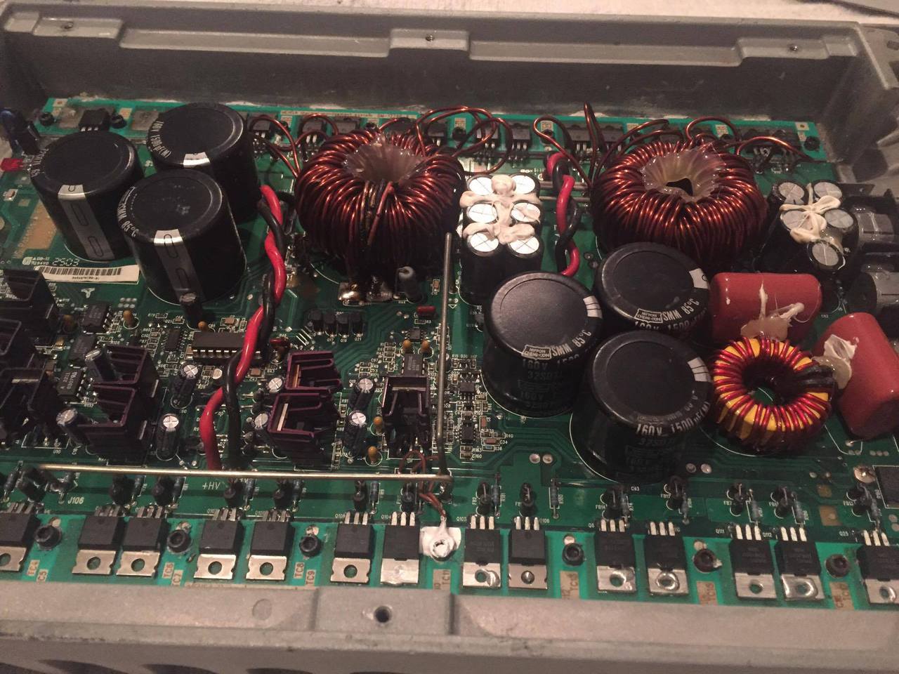

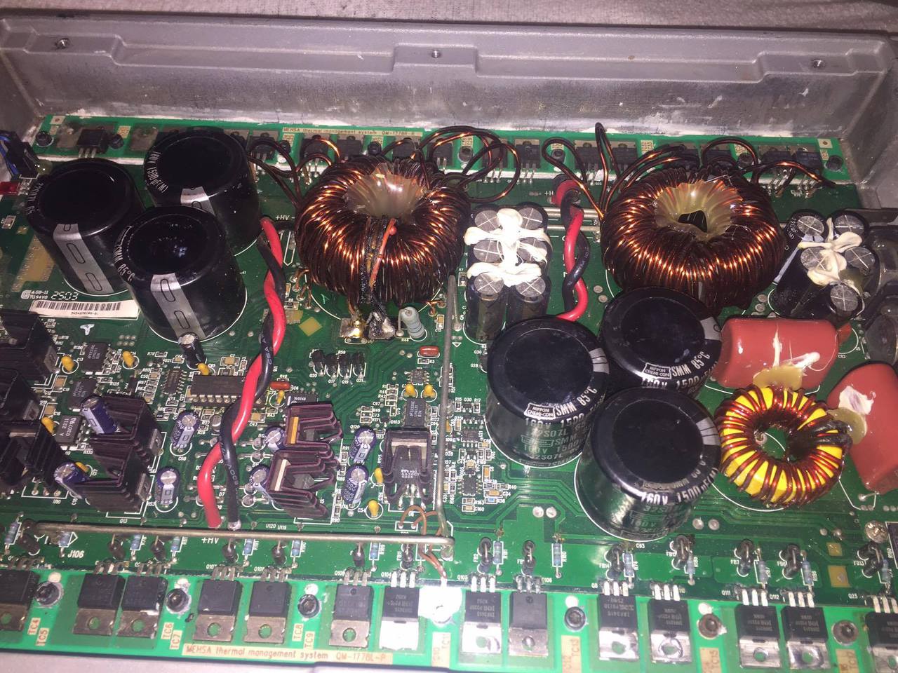

(#) morzsa15 hozzászólása Ápr 9, 2016 /
Van egy Rockford Fosgate Power 1500.1bd erősítőm. A képen látható hibája van érdemes vele foglalkozni vagy kuka?
(#) dB_Thunder válasza morzsa15 hozzászólására (») Ápr 9, 2016 /
Lehet vele foglalkozni, ha van hozzáértő emberke! Igazából így nem lehet felderíteni az összes hibáját!

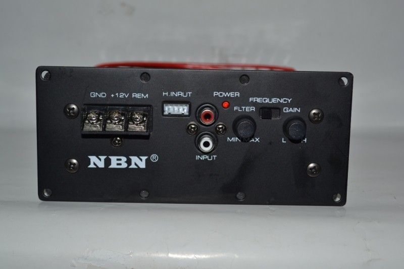

(#) diysub hozzászólása Ápr 15, 2016 /
Nem értek különösebben az autós erősítőkhöz, ezért lenne egy kérdésem.
Erősítő
Egy ilyenről lenne szó.
Az lenne a kérdésem, hogy ha otthon használnám, a hangerőt miként tudnám szabályozni?
Ugye nincsen rajta hangerőszabályzó.
Hogyan működik ilyen téren az erősítő?
Az én értelmezésem szerint a bemenő jel függvényében változik a teljesítménye(?).
Tehát ha én a bemenetre rákötöm pl. a számítógépet, akkor a számítógép "hangerőcsúszkájával" tudom állítani a hangerőt?
Tehát a max teljesítményt akkor adja le az erősítő, ha itt a gépen maxon van a hangerő.
Nyilván függ ez a bemenő jeltől is, de ez valamennyire gondolom, hogy szabványos(RCA bemenet van rajta ugye).
Ha ez így működik, ahogy leírtam, akkor ezt biztonságos így használni, vagy érdemes külön hangerőszabályzót építeni/venni?
Előre is köszi.
