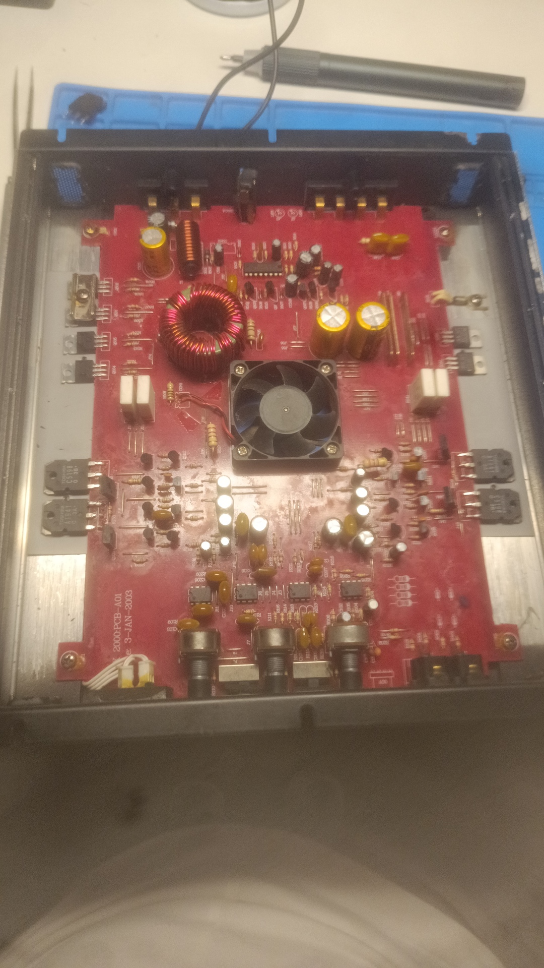

(#) taposdani hozzászólása Okt 17, 2025 /
Mac audio Mx 2000
Sziasztok! Van valakinek tapasztalata vagy ötlete? Adott egy Mac audio Mx 2000 típusú erősítő. Az a hiba, hogy az egyik (A1941) tranzisztor zárlatos volt illetve a biztosíték is megszakadt emiatt. A hibás tranzisztor ki lett szedve, így el is indul, de az egyik oldali kimeneten 18V-ot mérek, ha a hibás tranzisztort kicserélem egy jóra, akkor azonnal zárlatra fut az egész erősítő. Irfz 44, tranzisztorok, kondik mérés alapján rendben. Semmi hibát sehol sem találok, esetleg a Tl494 okozhat ilyen hibát?
(#) dB_Thunder válasza taposdani hozzászólására (») Okt 18, 2025 / 1
„egyik oldali kimeneten 18V-ot mérek”
Meg kellene javítani ezt az erősítő részt!!
Vagy legalább lekötni míg a tápban túrkálsz!
(#) taposdani válasza dB_Thunder hozzászólására (») Okt 18, 2025 /
Azon vagyok, de nincs mérhető hiba, vagy csak én nem találom. De van ötlet, hol és mi lehet a baj ilyenkor?
