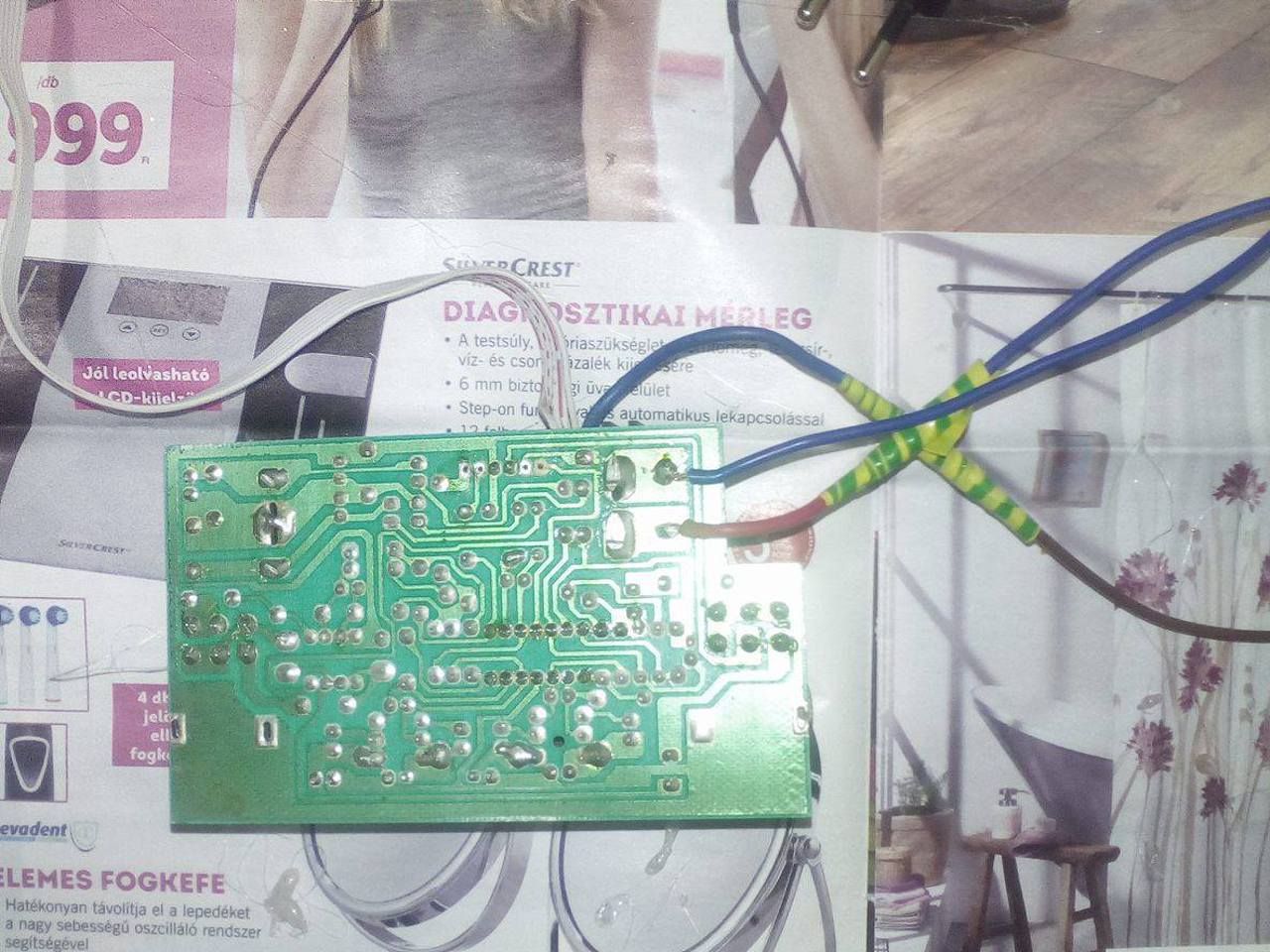

Üdv mindenkinek!Egy olyan kérdéssel fordulnék hozzátok amiröl már volt itt szó de megoldás nem,vagy is én nem találtam.Van az egyik ismerösömnek egy sal xb-10/A active mélynyomója és az a gond vele,hogy az erösitöbe menö vezetékek kiszakadtak a helyükröl.Csak kettö maradt "épen" de ez nem elég ahoz hogy a többit is a helyére tudja forrasztani.Van közületek valakinek ilyen mélyládája és tudna küldeni egy fényképet a bekötéssel kapcsolatban?
Nagyon megköszönném a haver nevében is!

Hi,
Van egy laikus ötletem/véleményem, mint ex Komax Alpha kábelgyártó robotkezelő, -gépbeállító.
Mivel a szerelősoron nem zsenik dolgoznak, ezért is, hogy össze ne keverjék, az ilyen szallagkábeleket nem szokták megvariálni (Asuséknál, MSIéknél sem). A tekeredés nélküli jobbszélső a jobbszélső lyukba, a többi pedig szépen sorba szerintem.
De mint említettem, ez laikus vélemény.

Sajnos kapcsolási rajzot nem találtam, hozzá a neten, így marad a visszarajzolás vagy egy kissé kockázatos út amit "newdesigner" fentebb írt. Reménykedj hátha valaki megszán, akinek van ilyen és felteszi a fényképet róla.

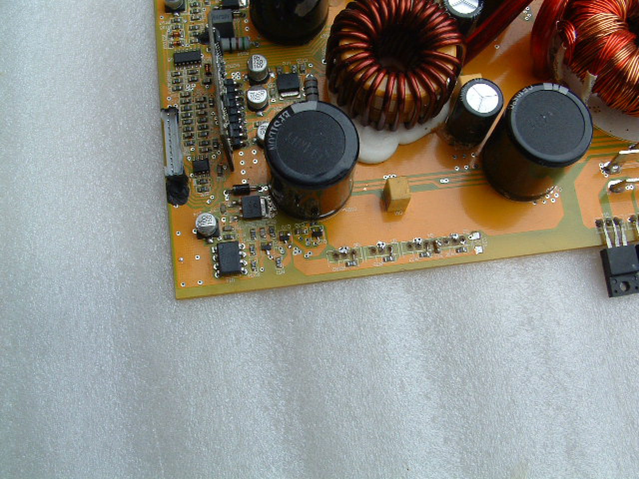

Sziasztok , hoztak egy erösítöt javítani (D osztályú), ami elsö indításoknál ki-bekapcsolgatott, majd megunta, és bekapcsolva marad, ellenőriztem a feszültségeket azok rendben vannak, ezután kötöttem rá hangszórót, adtam neki bemenö jelet (zenét) és úgy tünik rendben van.
Ekkor fogtam a hökamerámat , amin az látszott, hogy a kimeneti résznél az egyik pár FET jobban melegszik, majd pár perc után a vezérlö résznél is észrevettem, hogy 2 kisebb tranyó is eléggé melegszik, a kimeneten lévö tekercs is melegszik-az normális?
fotók

Tekercs melegedhet, ott működik jól.
A melegedő fetek vezérlését meg kell nézni szkóppal, ott biztos van valami gond!
Mivel csináltad ezeket a felvételeket?

Szkópom sajnon nincs , a fotók mobiltelefonnal készültek (Cat s60) , megpróbálom átmérni / kicserélni a vezérlö résznél a 2 melegedö tranzisztort, a kimeneti 4 fetet kicseréltem újakra, de akkor bisztos hogy a vezérlö résznél lesz gond, az elsö képen a 80fok az az egyik tranyó a vezérlö résznél.

Általában nem az a hibás ami melegszik, hanem a rajta áthaladó túláramtól melegszik .
A túláram okát kell megkeresni.
