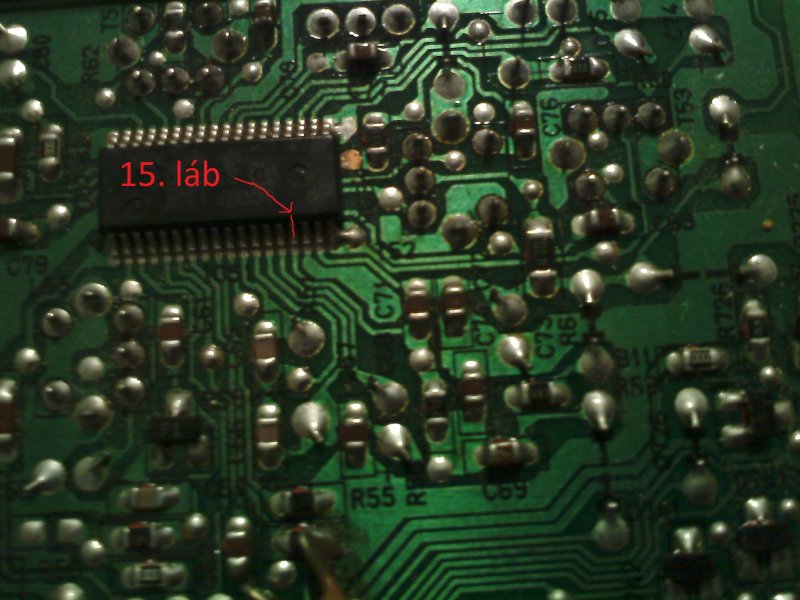

Van egy JVC KS-RT50R autórádióm, kazettás. Erre szeretné valahogy egy bemenetet (aux) tenni. Olvasom hogy az AM vevő sávra, bemenetre rálehetne kötni. Megtaláltam az AM vevő ic-jét. Csatoltam a pdf-et. Próbáltam belőle kiszedni valamit, hogy melyik láb micsoda, de nem sikerült. Melyik lábra kellene kötni a bemenetet?
(#) levy_k válasza PiperR hozzászólására (») Márc 25, 2010 / 1
15-ös lábról kövesd le a jelvezetéket, és azt kellene megkeresni, hogy hol történik a két csatorna (jobb és bal) közösítése. Egyébként miért nem a magnó részét használod aux-nak? Kis kapcsolóval lehetne az átkapcsolást (rádió v aux) végezni, ha kell ki lehet a motrot is iktatni, hogy ne zúgjon.

A magnó részét nemszeretném bántani. Az használatba van. Az AM vevősávot meg úgysem fogom használni, azért gondoltam hogy arra kötném. Tehát a 15-ös lábról keressem vissza a közösítési pontot, és oda kössem be a bal és jobb-ot? A vezetősávot ami a 15-re megy azt meg szakítsam meg?
(#) levy_k válasza PiperR hozzászólására (») Márc 26, 2010 /
Kellene lennie egy csatoló kondenzátornak a 15-el sorba kötve. Azt ki kellene forrasztani, és ezzel megszakítod a vonalat. Ha külső közösítés van, akkor azon a ponton tudod bekötni a sztereó jelet. Viszont ha digitális processzor végzi, akkor marad a mono megoldás.

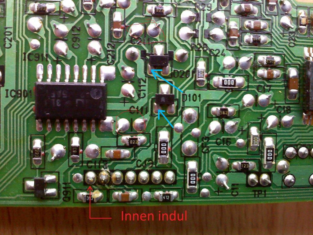

Lefényképeztem a panelt, ahol az ic van, és a körítést(persze minden smd...). Itt melyiket távolítsam el? Hova kössem?
A képen a C kondi a csatoló, a piros X helyén lévő hidalást kellene kivenni, és a kék vonalat követni, és megnézni, hogy van-e közösítés. Ha nincs, és egyből egy másik IC-be szalad, akkor nem lehet sztereó bemenetet használni. Ekkor a képre rajzolt kapcsolást használd, tehát a két csatorna jelét közösíted. Ha nem szólalna meg, akkor próbáld ráhangolni egy AM adóra, mert ahogy látom az IC tudja érzékelni az adást.

Visszakövettem a kék vonalat, egy másik panelba megy bele, a szál. Lefényképeztem hogy hova. Úgy látom van esély rá hogy sztereó hangzás legyen .
(#) levy_k válasza PiperR hozzászólására (») Márc 27, 2010 /
A képen bejelöltem két kondenzátort, ezeknek a dióda felőli lábát forraszd ki, és kösd rá az egyikre a jobb, a másikra a bal csatorna jelét, a GND-t pedig a testre. Ki kellene még mérni, hogy a két kék nyil valóban kapcsolatban van-e.
(#) PiperR válasza levy_k hozzászólására (») Márc 27, 2010 /
Helló. Igen, amit bejelöltél 2 nyíllal azok összevannak kötve. Akkor összegezzük: Ha jól értem most az a helyzet hogy a AM ic-nél hagyjak mindent a régiben, és amit most legutóbb bejelöltél a panelon a kondikat, annak a lábára kössem be a bal, a másikra kondira a jobb csatornát. PL: Bal jel - kondi - ic-hez menő szélső láb sorrend? A kondi értéke 1uF. Ellenállást tegyek elé?
Az AM ic-nél nem kell semmit változtatni, hanem amit írtam, hogy a két kondi egyik lábát kiemeled, és ráforrasztod a jeleket. Egy feszültség-osztó sem ártana, nehogy hazavágd az IC bemenetét, mert ha jól néztem, akkor ott olyan 200mV rms lehet. Az MP3 és egyéb kütyük kimenete pedig 1 - 3V rms is lehet, ha fejhallgatóra készültek. Fogj két ellenállást, az egyiket (kb. 1k) a föld és a "lebegő" kondi lábára kösd, a másikat (kb. 10k) a lebegő kondi és az MP3 lejátszó kimenetére. Ezt ismételd meg a jobb csatornánál is.

(#) PiperR válasza levy_k hozzászólására (») Ápr 2, 2010 /
Hali
Bocs hogy ilyen későn írok, de csak most jutott el odáig a projekt hogy megcsináljam. Remekül működik, rákötöttem az mp3-ast, kitünően szól mindkét csatorna. Csak 1 gond van: Az FM sávon szól a cucc, az FM sávba lévő adók be is jönnek ( a kijelző szerint), de azok nem hallhatók. Ezek szerint az FM sáv is idejön be, de így az is kilett kötve. Úgy gondolom kapcsolóval kéne megoldani a problémát.

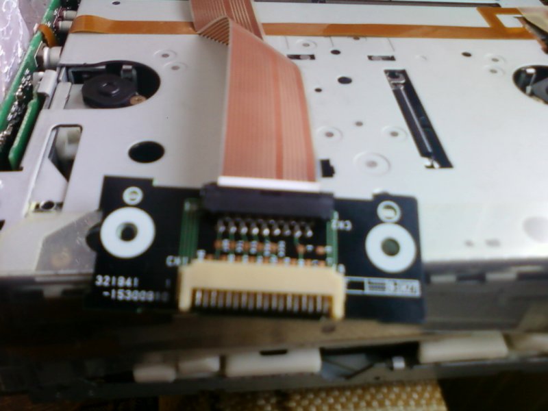

Egy Ford 6006E CD Rádióba szeretnék Aux bemenettett csinálni.
A CD rész az nem működik benne és ennek a helyére gondoltam. A két oldalt megtaláltam ahova kötni kellene
a bemeneti hangot, csak az a baj, hogy egy üres CD nek kellene, hogy benne legyen. Meg lehet ezt oldani úgy, hogy ne keljen CD bele.
A képeken a CD rész csatlakozása van.
(#) Tomi94 válasza guliver83 hozzászólására (») Nov 7, 2010 /
Helló! Látatlanban nehéz bármit is biztosra mondani, de érdemes lenne megnézni, nincs-e a CD mechanikában egy fémnyelves kapcsoló, aminek a CD behelyezésekor zárja a mechanika az áramkörét. Hordozható CD-játszókban létezik hasonló megoldás, vagy esetleg lehetséges még optikai érzékelés (mint a videomagnókban).
(#) guliver83 válasza Tomi94 hozzászólására (») Nov 7, 2010 /
Optikai szerintem az van nem is egy.
De még van benne azon kívül is egyszerű kapcsolós is.
Úgy próbáltam ki, hogy beletettem egy rendes CD amin zene is volt és közbe megfogtam a CD és hozzáérintettem a MP3 lejátszónak a kimenettét és így működik tökéletesen, csak 10 másodpercig utána kikapcsol.
Egy üres CD-vel tökéletesen menne, de neme akarok Cd bele tenni.
