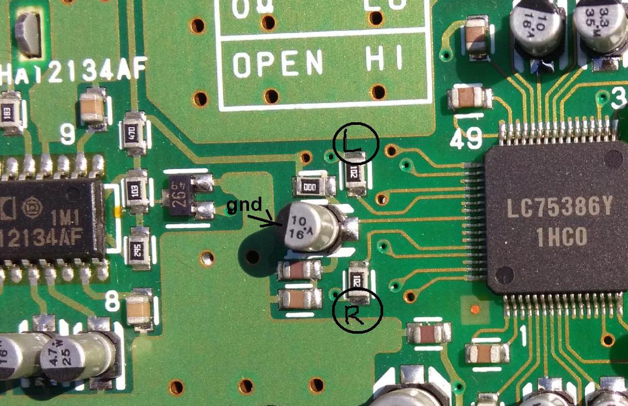

Biztos úgy van...hol a csatolókondenzátor?
A Dolby és a bemenetválasztó (LC75386Y - hangszín, fader, balance, stb.) között csináltál bemenetet. Az LC75386Y és a végfok IC között vannak a vonal kimenetek. Nem kell megszakítani, viszont illene egy leválasztás csinálni, műveleti erősítővel, vagy legalább tranzisztorral...
A hozzászólás módosítva: Nov 15, 2016
De jó helyre kötöttem auxnak nem? mondjuk így a rádió hangerejét sem érem el ,még úgy sem hogy a telőm fejhallgató kimenetét csutkára állítom .
Remélem nem lesz így baja.. szépen zajmentesen szól.,így is hogy a rádió hangszóró kimenetét használom az erősítő bemenetéhez Na ezért keresem a line outot a panelon. A bekarikázott nem jó kimenetnek? (laikusként )
Az okostelefonok fejhallgató kimenete nem ad elegendő vonali jelet, ezt már máshol is tapasztaltam, erősíteni kell.
Az a baj a vonal kimenettel, (hogyha gyárilag nincs benne) hogy azok a pontok az előerősítő/bemenetválasztó IC és a végfok között vannak. Ha innen kivezetsz közvetlenül, akkor a rádió végfoka is az a pont, igen érzékeny lesz bármire. Ha oda visszajut valami, akkor az teljes hangerővel megy az autórádió hangszóróira. Ezért kell oda egy aktív leválasztás. Hogy jó-e az a pont? Passz...az sem látszik, honnan jön... A hozzászólás módosítva: Nov 17, 2016
Értem .
Azért arra kíváncsi lennék hogy a vonali jellel jobb lesz e bármi mit jelen állapotban . Én úgy látom hogy az LC75386y -tól jön ,ami elé beraktam az auxot. Kép
Inkább oda megy, nem abból jön, különben nem hatna rá semmilyen szabályzás. Amiket raksz fel képeket, jó minőségűek, csak sosem látszik rajta az aminek kellene.
Elvileg úgy kellene kinézzen, hogy a fejről megy a jel a Dolby IC-re, ez megcsinálja valószínűleg az erősítést és a korrekciót is, innen megy az LC5386Y-ra (ide fut be a tuner, a CD, a kazetta, CD-tár jele is, ha van), ami egyben: - bemenetválasztó - hangerő - hangszín - féder - balansz - stb...
Az, hogy jó-e neked az a kimenet még ebből sem mondható meg. Biztató a felirat, de a fóliát nem lehet visszakövetni az IC-ig, hogy a megfelelő lábon kijövő jel-e az. De nem veszíthetsz sokat, mérd meg, van-e rajta egyenfeszültség! Ha nincs vezesd ki, ha van, kell egy soros csatolókondi, egy potin keresztül kapcsold az erősítő bemenetére. Kapcsold be és kis hangerőről indulva hallgasd meg...
LA3161 előerősítő 12134AF Dolby LC75386Y bemenetválasztó, hangerő, stb. processzor A hozzászólás módosítva: Nov 18, 2016
