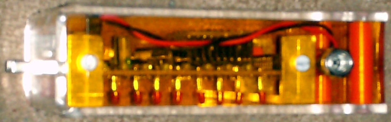

Próbáltam billentyűvel, a ledje világított, de akkor nem volt rádugva a gépre. Nem tudom, hogy milyen soros kábel kell, próbáltam 1:1-est és fordítottat is, semmi. Közben lett egy újabb szerzeményem, majd csinálok képet róla. Egy usb dugó, egy táp? csatlakozó van egy sárga zárt plexi dobozkában, benne ATMEL 90usb162-16A4, CD 74ACT573E IC, 8 LED és egyebek, a panelon e-Board 2010-2011 felirat... Narancssárga kakukktojás... Köszi!

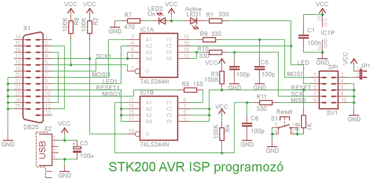

Erről lenne szó? Az előzőt már programozva kaptam.
Igen, ez az, bár van néhány változata, de ez is működik.
Itt megtalálod a leírását a kapcsolásnak és a Ponyprog 2000-nek is. Én a mellékelt képen lévőt készítettem el. Jó a sima LS244 is. Az LPT csatlakozót nem kötöttem be, hanem egy kettévágott nyomtató elosztó kábel elvágott végét forrasztottam be a NYÁK-ba, majd rögzítettem a penelhoz. A hozzászólás módosítva: Dec 16, 2014
Köszi az infókat, utánaolvasok a dolognak. Tehát akkor ehhez csak 5V táp kell, a többit a program intézi. Ez is mehet úgy mint a PIC-nél az icsp hogy az elkészült áramkörben is írható, vagy csak magában egy próbanyákon vagy foglalatban, és utána építsem csak be?
5V táp kell, amit vagy a beépített USB csatin keresztül kap meg, vagy a programozandó áramkörből. Ez utóbbi esetben a jumpert le kell venni vagy nem kell bedugni az USB-be a programozót. Általában lehet az eredeti áramkörben programozni, főleg ha ki is vezették a programozó lábakat egy 2x5-ös vagy 2x3-as tüskesorra (ISP csati). Próbapanelen ügyelni kell arra, hogy ha a programozó lábakra van más is kötve (LED, kapcsoló, ellenállás, poti, kondi,...) beleszólhat a programozásba. A fenti leválasztó/meghajtó IC-s változat rajtamaradhat az áramkörön, mert programozás után leválasztja magát (HiZ).
Az alkatrésztesztert is érdemes ISP csatival elkészíteni, így nem kell bénázni a programozással és rögtön tesztelheted a működését. Arra ügyelni kell, hogy a programozó lábak a mérőkörben vannak, ezért torzíthatják a mért eredményeket, de ezt ki kell próbálni.
Köszi. Akkor kukázok valahonnan egy 244-et meg egy DB25-öt aztán meglátjuk mi lesz belőle.
Találtam is a fiókban DB25-öt, de 244 csak olyan van ami benne van egy 286-os alaplapban. Pontosan SN74ALS244AN. Nem tudom hogy ez is jó-e. Meg nem sok esélyt látok rá hogy épségben kiszedjem mert furat galvános az egész, eléggé apró furatokkal. Lehet hogy marad a vásárlás.
